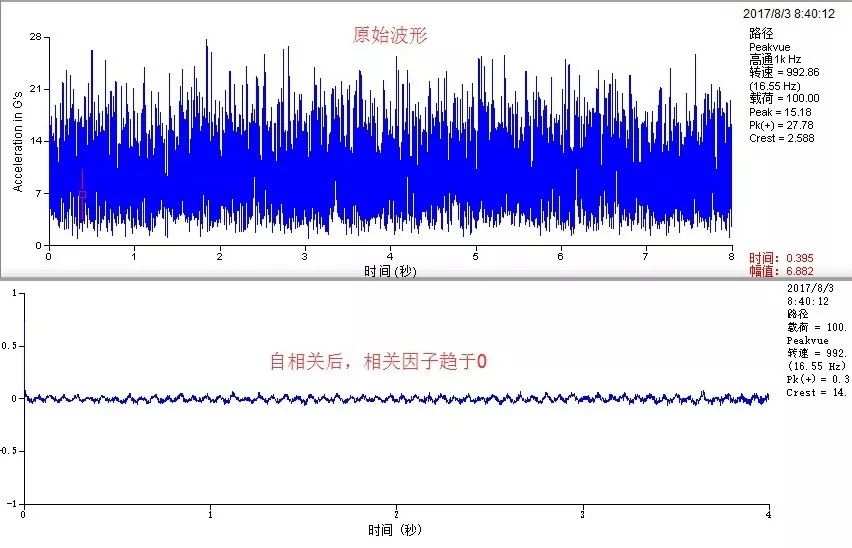

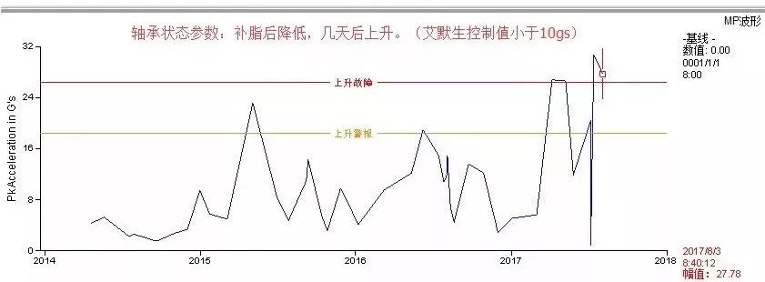

自2014年监测开始,发现各磨煤机、一次风机电机驱动端轴承加速度值绝对值高、波动频繁、听诊有高频啸叫,补脂后消失,补脂几小时或数天后即恢复至原始高水平:
恼人的高频噪音---高压电机滚动轴承打滑问题分析的图1

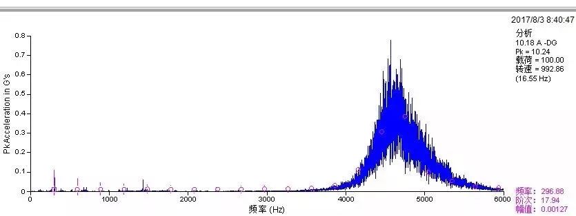

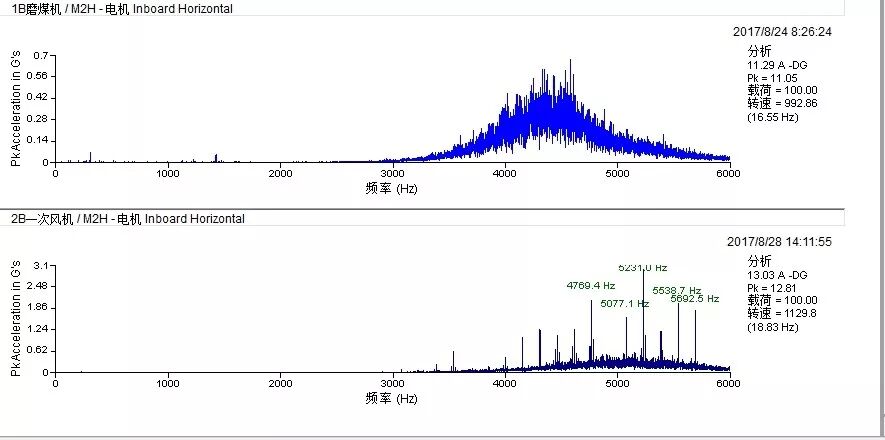

    频谱中主要为4000~6000Hz宽带高频随机能量:
恼人的高频噪音---高压电机滚动轴承打滑问题分析的图2

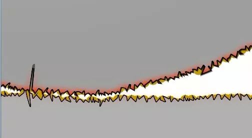

对Peakvue波形做自相关,无周期性成分存在:
恼人的高频噪音---高压电机滚动轴承打滑问题分析的图3

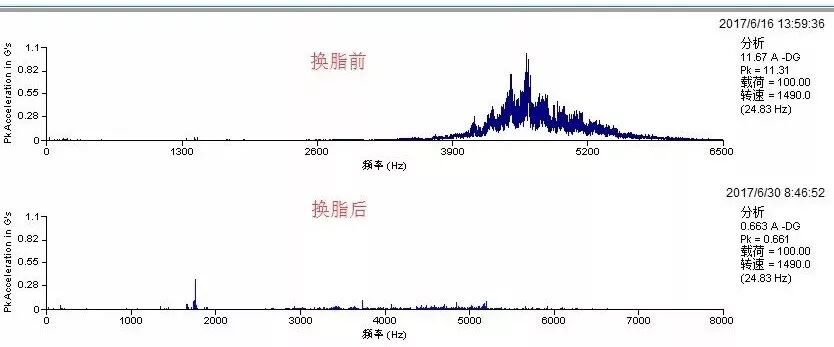

以上信号均为轴承润滑不良(与缺油不等价)的典型表现。

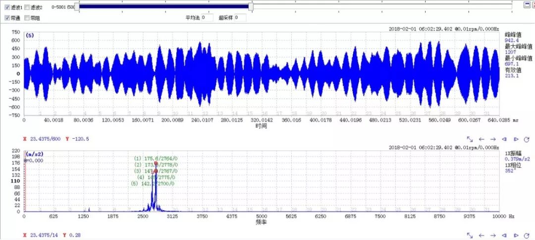

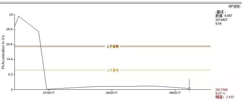

大部分电机特别是低压电机在补脂或置换润滑脂后即恢复至正常值,如2C浆液循环泵:
恼人的高频噪音---高压电机滚动轴承打滑问题分析的图4
换脂后连续2个多月的监测,加速度值均保持在3.5gs以下的优良水平:
恼人的高频噪音---高压电机滚动轴承打滑问题分析的图5

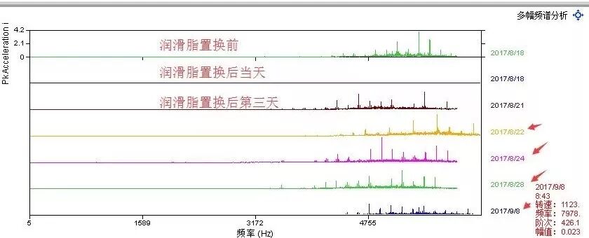

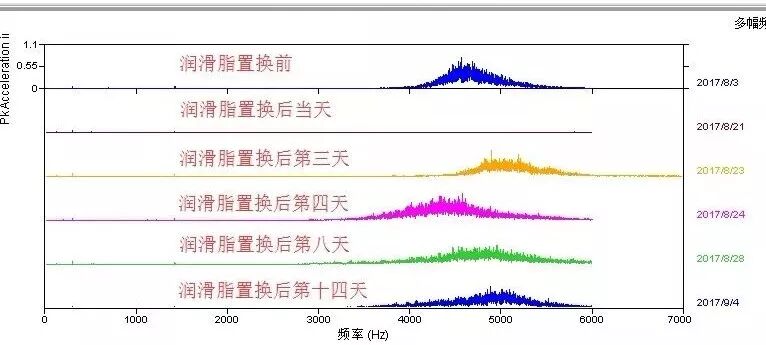

抽取1B磨煤机和2B一次风机做润滑脂置换测试,置换后,加速度立即降至优良值,几小时后恢复原状: 恼人的高频噪音---高压电机滚动轴承打滑问题分析的图6
恼人的高频噪音---高压电机滚动轴承打滑问题分析的图7
高频成分的来源:
从以上频谱中我们可以看到有两种典型频谱,磨煤机上的高频随机能量,以及一次风机的高频随机能量夹杂周期性成分。
1) 为了避免环境随机噪音干扰,采集数据时设置5次平均,故可排除噪声影响。
2) 该电机转子条通过频率为87倍频,可以排除,且在振动理论里,电机不会产生其他高频振动。

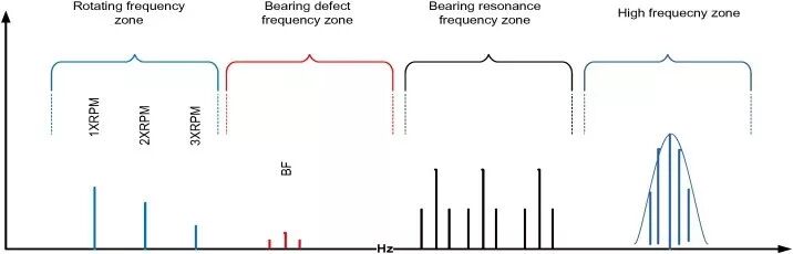

3) 轴承润滑不良时,运动面直接接触,会激起轴承部件共振,一般在1k-20Khz范围,随机噪声的形态符合经典轴承噪音理论。
4) 高频随机能量夹杂周期性成分,其间隔为NU232轴承的外圈故障频率,计算其为BPFO的高次谐波,来源于外圈故障的冲击激起了轴承某部件的固有频率,表明外圈有初期分布性损伤。
恼人的高频噪音---高压电机滚动轴承打滑问题分析的图8
恼人的高频噪音---高压电机滚动轴承打滑问题分析的图9
即这些电机存在两个问题:1、润滑不良。2、滚道初期缺陷。两者是一类问题,前者是后者的早期表现。

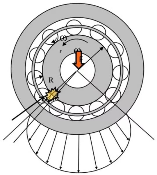

2、 轴承打滑的概念:
1)一般情况下,由于转子重力是主要径向力,轴承的承载区位于下方120°范围。
恼人的高频噪音---高压电机滚动轴承打滑问题分析的图11

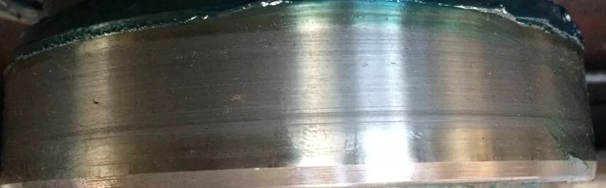

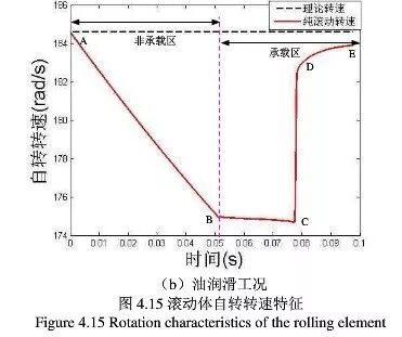

因轴承有游隙(工作游隙,有预紧的除外),滚子在承载区由于内圈的驱动,可以达到理论运动速度,此处滚动体推动保持架旋转;但当滚动体离开承载区进入非承载区,由于与内圈的摩擦力降低,其转速降低,此处滚动体由保持架推动前进;然后经过非承载区再进入承载区,滚动体载荷足够大时,转速快速增加到理论值,由于转速变化快,时常会发生打滑,滚子和内外圈滚道之间产生滑动摩擦造成损伤。这是第一种打滑类型:滚子打滑,注意与轴承载荷大小没有必然关系,是无预载滚动轴承的固有特性:
恼人的高频噪音---高压电机滚动轴承打滑问题分析的图12
2)当滚动轴承不能满足最小载荷需求的时候,无法形成上图中的承载区,由于滚子缺少驱动力,无法产生纯滚动而是连滚带滑,无法推动保持架按理论转速转动,保持架与滚子、滚子与滚道之间将会产生摩擦。特别是在转速波动的时候。这是第二种打滑类型:滚动体组件打滑,是因轴承未达到最小载荷要求时产生的,其危害也更大。
打滑的后果是运动面拉伤、光洁度降低。严重的会造成保持架磨损、滚动体碎裂:
 恼人的高频噪音---高压电机滚动轴承打滑问题分析的图13

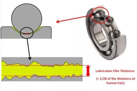

3、轴承润滑的概念:
正常情况下,滚动轴承的滚动体与内外圈滚道之间,有一层不大于1微米的润滑油膜隔离,这样的轴承运转轻快、振动及噪音极低。
恼人的高频噪音---高压电机滚动轴承打滑问题分析的图14
当滚动体或滚道拉伤后,由于粗糙度提高,两个运动表面之间互相接触,从而产生高频振动和噪音。
恼人的高频噪音---高压电机滚动轴承打滑问题分析的图15

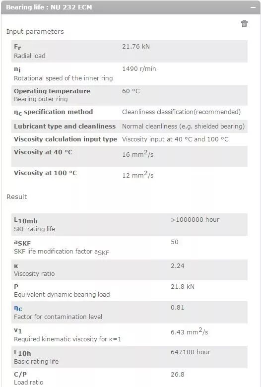

以我司一次风机电机为例,驱动端NU232ECM,非驱动端6330M/C3。整机重量8.46吨,转子重量无记录,一般为整机重量的35%即2.96吨。轴承径向力包含质量不平衡力、重力、不平衡电磁力等,按舍弗勒公司估算程序,径向力一般按转子重量的1.5倍计。则径向载荷为:
Fr=0.35×8.46×1.5×9.8÷2=21.76kN
用SKF官网程序计算,该工作条件下其L10寿命可达64.7万小时,而根据设计惯例,24小时连续运转的重要电机轴承寿命要求是10万小时。因此该轴承选用是严重保守的。同样的工作环境,非驱端轴承选用的是6330M/C3轴承,其L10寿命只有227000。
恼人的高频噪音---高压电机滚动轴承打滑问题分析的图16

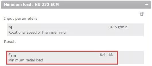

根据SKF官网最小载荷计算程序,该轴承的最小载荷要求Frm=6.44kN,而计算出的径向载荷Fr=21.76kN,应完全满足要求。
恼人的高频噪音---高压电机滚动轴承打滑问题分析的图17

5、历史检修记录:

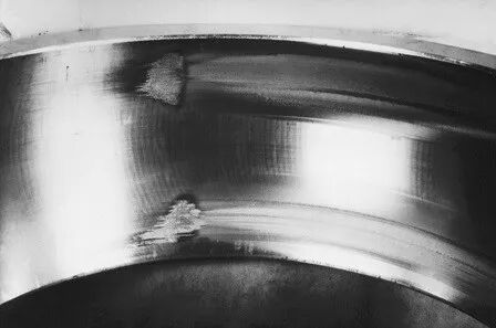

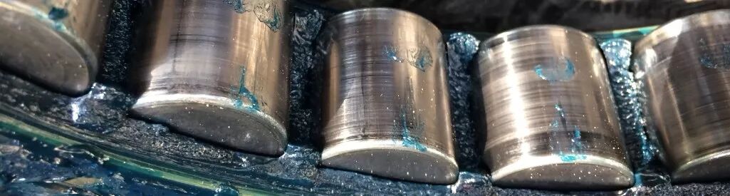

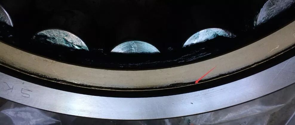

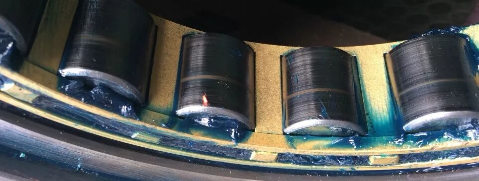

在过去几年的检修中,曾因加速度超标问题,对一次风机做过解体检查:
恼人的高频噪音---高压电机滚动轴承打滑问题分析的图20
1A一次风机电机驱动端轴承(滚子打滑-2017)
恼人的高频噪音---高压电机滚动轴承打滑问题分析的图21
2B一次风机电机驱动端轴承(滚子打滑-2017)
恼人的高频噪音---高压电机滚动轴承打滑问题分析的图22
2A一次风机电机驱动端轴承(保持架与外圈摩擦严重卷边--2017)
恼人的高频噪音---高压电机滚动轴承打滑问题分析的图23
2A一次风机电机驱动端轴承(滚道擦伤痕迹--2017)
解体检查情况与振动数据一致性较好。
结论:滚动轴承在无预负载或低于最小负载要求的条件下工作,滚子组件打滑,滚子与滚道、保持架摩擦,使运动面粗糙度提高、保持架兜孔磨损,从而金属与金属之间互相接触、由全油膜润滑变为边界润滑。由于轴承运动部件之间的碰擦,激起轴承部件的固有频率,因固有频率和支撑刚度相关,不同的接触位置,微观支撑刚度不同,故在2000-5000hz附近会产生一系列密集的峰值,呈现出润滑不良的特征。当运动面由于碰擦、磨损产生明显的损伤后,会在这些波峰中出现轴承外圈故障频率的多阶高次谐波成分。

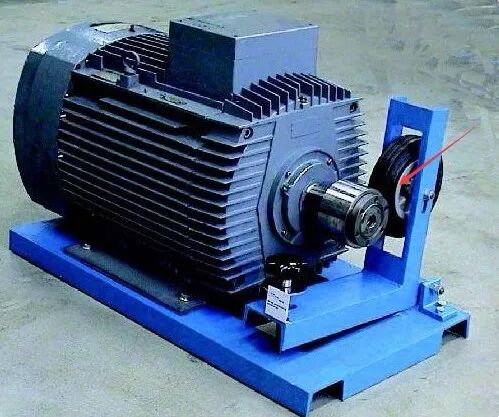

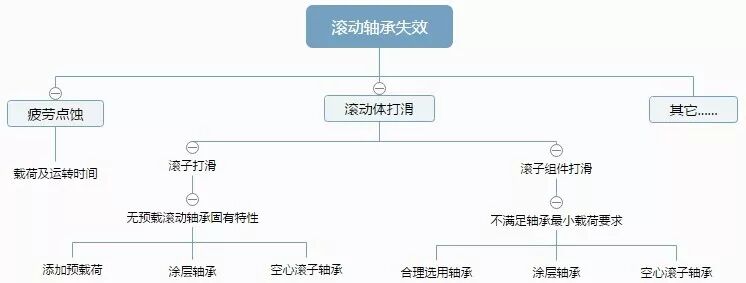

滚动轴承滚子打滑问题,并不仅仅出现在高压电机驱动端圆柱滚子轴承,只不过在其上表现比较突出,其它经常出现的场合是高速航空发动机、齿轮箱。因此,业界已有长时间深入的研究,主要采用的方法有:
1、选择合适的轴承:
要求电机厂重新核算,根据设备的工作条件,选用最小载荷需求更小且满足疲劳寿命要求的轴承,打滑主要出现在圆柱滚子轴承,是因其无法加预载。深沟球轴承可以方便的通过波纹片加预载避免这个问题,即使没有波纹片,由于磁力线轴向位置偏差,深沟球轴承也会承受一个轴向负载,整周都是承载区,故深沟球轴承极少出现打滑的问题。

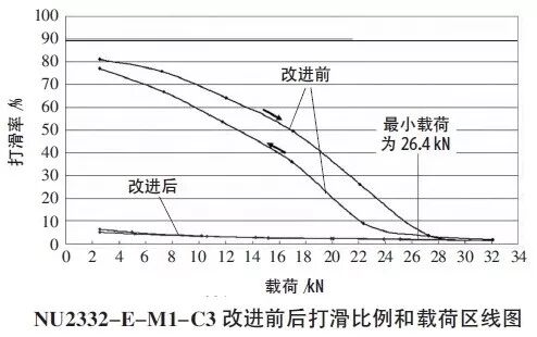

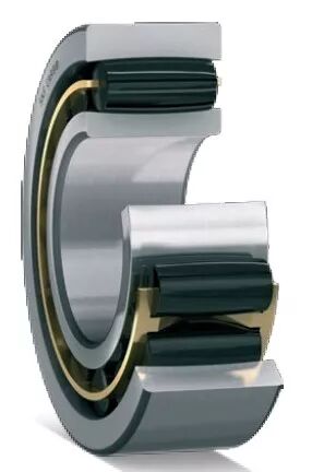

2、换用空心滚子轴承:
空心滚子轴承是在轴承整周每120°布置一个空心滚子,空心滚子与内外圈之间无游隙有过盈,在轻载时,空心滚子的过盈量使轴承满足最小载荷要求;重载时,空心滚子 弹性变形,由实心滚子主要承受载荷。以下为舍弗勒对同型号实心滚子轴承(改进前)和空心滚子轴承(改进后)打滑性能的测试数据,可见在改进前,其最小载荷为26.4kN,改进后,其在远低于26.4kN的2.5kN的负载下仍然保持极低的打滑率:
恼人的高频噪音---高压电机滚动轴承打滑问题分析的图25
3、换用有碳涂层的耐磨轴承,SKF、舍弗勒均有该类产品,是针对轴承打滑损伤的解决方案,它并不能避免打滑问题,因其滚子和滚道有高硬度、低摩擦系数的涂层,打滑时可减轻损伤,自然寿命会提高。

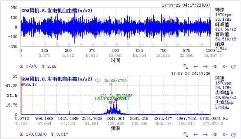

在风电中也有个别风场的发电机轴承加速度有效值严重超标的情况,多台运行在三五十(VDI3834的报警限制是10和16 m/s2),频谱图如下,主要是3000hz左右的随机宽带能量,判断是轴承质量不过关或者轴承选型不合适导致的润滑不良,加润滑脂无法解决问题。
恼人的高频噪音---高压电机滚动轴承打滑问题分析的图28
机组在这种情况下可以长期监视运行,考虑风电的维修难度,调整了这种特征机组的报警值,不过象下面这台还是会报严重故障,有效值达213 m/s2 。
恼人的高频噪音---高压电机滚动轴承打滑问题分析的图29
