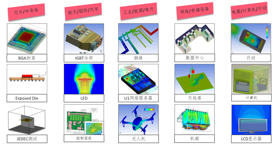

莎益博利用Ansys Icepak协助工业客户处理了各式各样的散热设计问题,尺度范畴小如芯片,到PCB组件、电子器件模块,大如整机系统、服务器机房/机柜等,都是Ansys Icepak可以计算的范围。

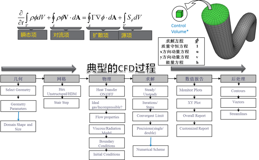

  2. 热及流理论计算
    -导热 (传导热,包含通过PCB组件及Trace的能量)
    -对流 (自然对流/强制对流,包含风扇处理)
    -辐射 (吸收/散射/放射/反射/穿透,包含太阳辐射效应)

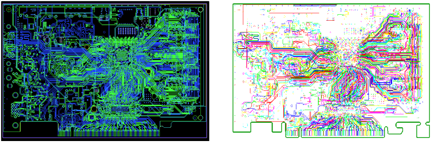

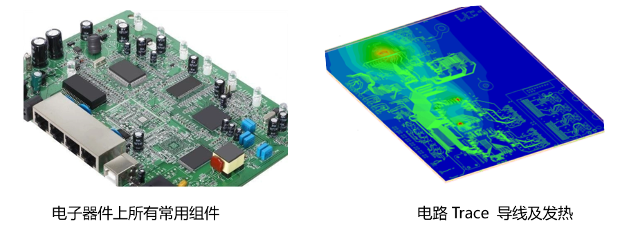

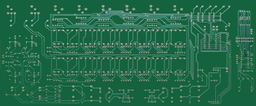

特别是越来越多问题涉及到必须考虑电路图Trace的影响,藉由真实电路图可计算精确地覆铜率、导热率及导电系数。导入的Trace模型包含过孔信息,可让散热通道的仿真更细致,结果更为精确。
Ansys Icepak电子器件关键热仿真流程及案例的图5
ECAD的Trace走线/层数/厚度及过孔信息

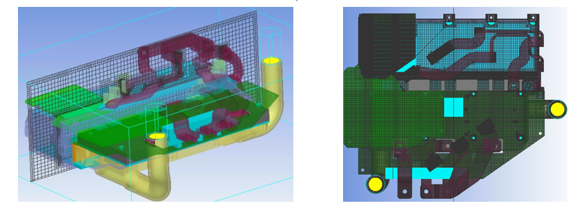

网格铺设技术
对所有仿真技术人员来说,铺设网格是一较大难点。Ansys Icepak具备非常完善的网格系统,可以实现真实模型贴体网格,如优先级技巧、多重组件(Embedded Assembly)及多级化网格等;建议使用者接受一次常规且完整的培训,莎益博每年会定期开设相关课程,用以提升使用者的水平及工作效率,可直接进行咨询。
Ansys Icepak电子器件关键热仿真流程及案例的图6

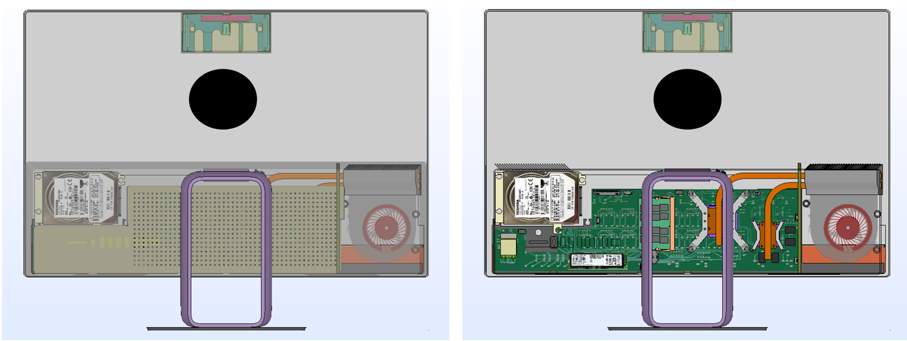

本文以一台一体机(All-in-one)进行流程说明。此一体机的ID设计、机构Placement、散热方案及材料选择等,皆通过仿真给予一可靠的数据来进行。
Ansys Icepak电子器件关键热仿真流程及案例的图7

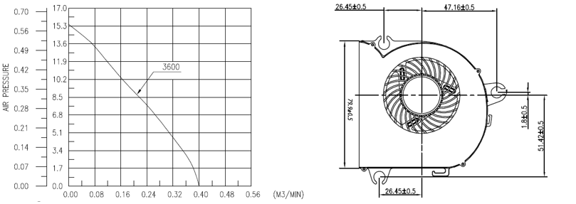

散热方案中包含一风扇,利用供货商提供的风扇性能曲线(P-Q curve),在Ansys Icepak做相应特性设置。
Ansys Icepak电子器件关键热仿真流程及案例的图8
风扇性能(P-Q curve)及模型图纸

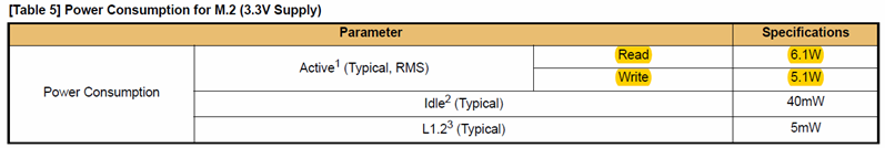

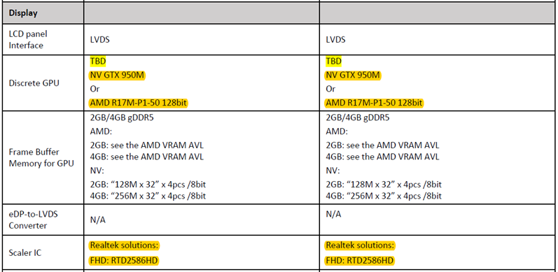

从发热组件的功率规范书中,可设置相应发热状态,一般供货商数据中可获得2R发热模型;我们在Ansys Icepak中相应去设置Network发热量及热阻即可。

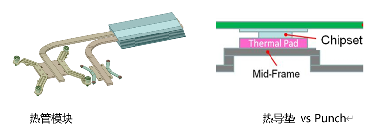

散热方案中成本最高的热管模型可直接导入仿真计算中,选用正确材料属性即可。部分器件有过热的风险,我们协助提供需要进行热导垫(Thermal Pad)的位置,此时,机构工程师需要协助在机构件上面改上Punch做散热桥接之用;采用的设计参数将根据仿真结果作选用。

考虑电路图。本模型电路图除了做铜走线热传导及发热之外,因设计的需求,部分区域会刻意打上铜线,提高周围器件的散热效果。
Ansys Icepak电子器件关键热仿真流程及案例的图13
电路Trace图

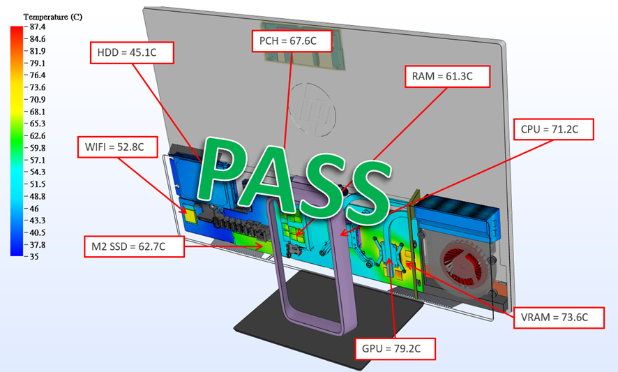

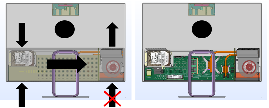

由于ID不得更改,为了让成本最低,效果最好,需要最高校的利用风流做散热,因此通过仿真数据对比,将部分ID孔制作成盲孔,按照设计思路引导冷风流经热区最有效散热,如下:
Ansys Icepak电子器件关键热仿真流程及案例的图14
风路及ID开孔设置

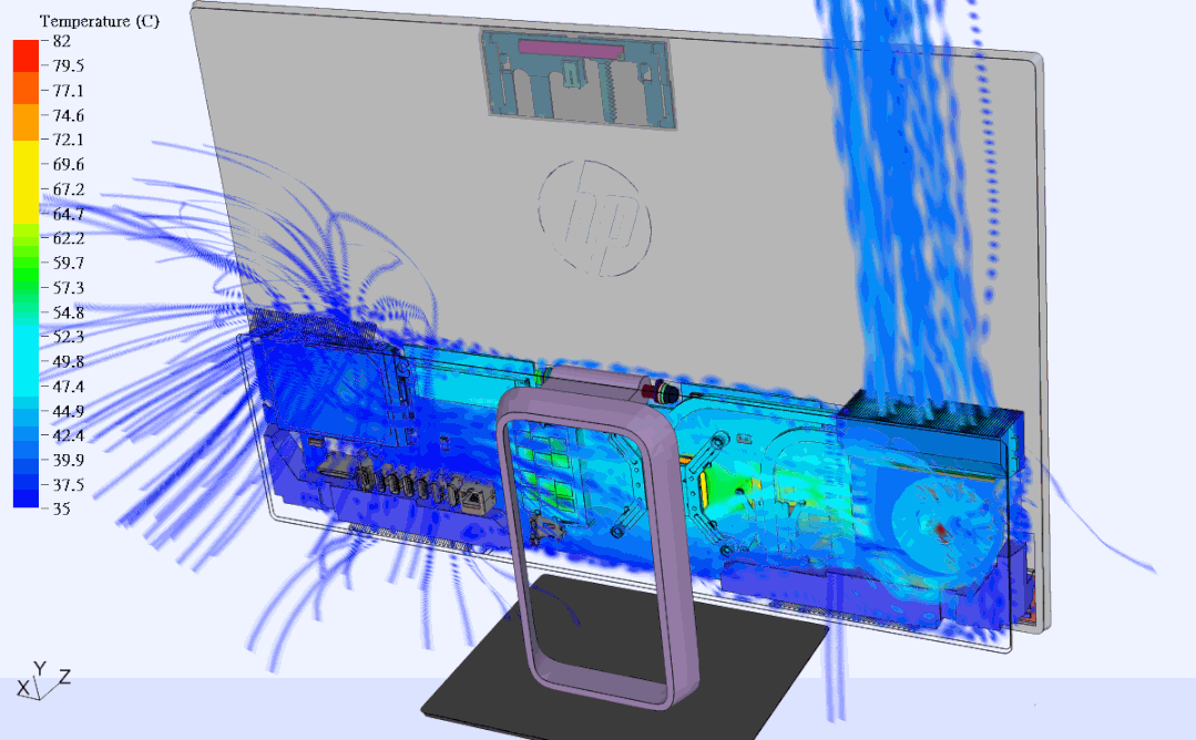

仿真所获的结果
Ansys Icepak电子器件关键热仿真流程及案例的图15
Ansys Icepak电子器件关键热仿真流程及案例的图16
5
总结
仿获得的结果可快速提供设计思路,通过大量的思考,包含成本及散热的可行性,也包含准确性的对比,可以设计出一款最优化的产品。
