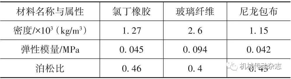

同步带由复合材料构成,材料属性参数如表1所示。仿真过程中主、从动带轮齿数22、螺旋角30°,带宽B=16 mm,同步带齿数为52,依据直齿同步带齿形为人字齿端面齿形建立三维传动模型。
表1 同步带各层材料性能
Tab.1 Material property of each layer of synchronous belt

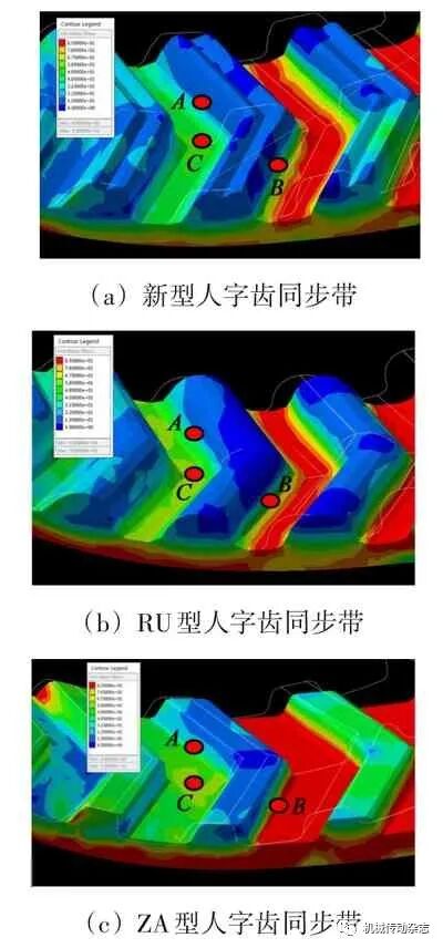

为了比较3种齿形人字齿同步带传动性能,分别在图3(a)的新型、图3(b)的RU 型和图3(c)的ZA 型人字齿齿形上取容易产生应力集中的齿根点A(主动带轮齿面接触)、点B(从动带轮齿面接触)及带齿槽点C作为研究点,如图3所示。
【带传动专栏】基于RecurDyn 的人字齿同步带齿廓齿形对传动性能的影响的图4
图3 带齿上特殊计算点设置
Fig.3 Special calculation point setting on tooth

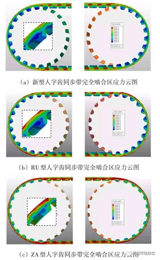

2.1 完全啮合区带齿与强力层应力分布
图2所示为人字齿同步带带齿应力分布云图,为了便于分析完全啮合区带齿与强力层受载规律,取主、从动轮完全啮合区带的受力云图,如图4所示。
观察图4(a)~图4(c),松、紧边带的应力相同,而在完全啮合区,人字齿同步带强力层应力值依次增大顺序为新型、RU 型和ZA 型。根据松边到紧边载荷传递原理,带齿承载能力与强力层承载能力为反比关系,新型人字齿同步带带齿承载能力最强,这是因为齿的截面积更大,具有更高的抗弯刚度。图4(a)~图4(c)左图局部带齿的放大应力云图显示带齿接触应力沿轮齿与带齿接触齿廓分布,新型人字齿同RU 型和ZA 型相比接触应力集中在齿的中部,表明具有更大的接触刚度。
【带传动专栏】基于RecurDyn 的人字齿同步带齿廓齿形对传动性能的影响的图5
图4 人字齿同步带完全啮合区应力云图
Fig.4 Stress cloud diagram of fully meshed zone of double helical belt

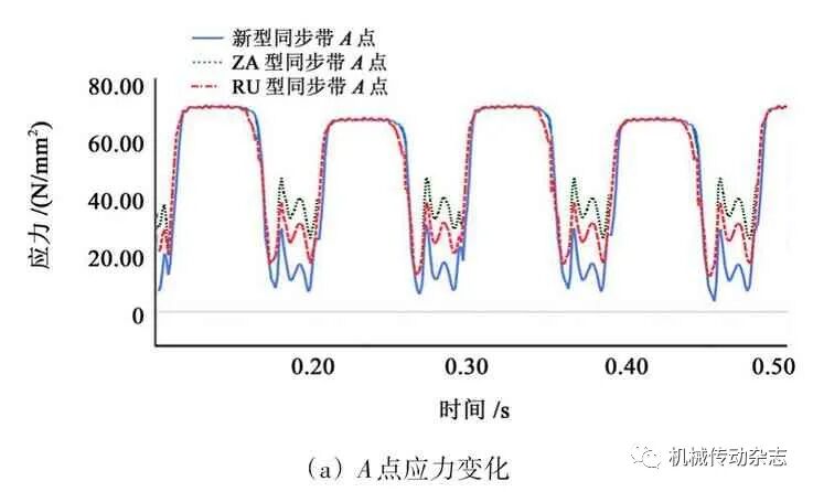

2.2 带运动周期带齿根上点应力分布图
图5 所示为齿根A 点和B 点依次经历紧边、主动轮、松边、从动轮的循环运动,齿根A点和B点的应力变化规律。
【带传动专栏】基于RecurDyn 的人字齿同步带齿廓齿形对传动性能的影响的图6
【带传动专栏】基于RecurDyn 的人字齿同步带齿廓齿形对传动性能的影响的图7
图5 带周期运动齿根应力变化规律
Fig.5 Law of tooth root stress change of synchronous belt periodic motion
带做周期运动时,3 种带的A 点和B 点在运行在松、紧边时应力值相同,紧边的应力大于松边,同时应力存在明显波动,这是由于带的振动导致的应力变化。带与带轮处于啮合状态时,A点和B 点应力变化规律大致相同(图5(a),图5(b)),但是,A 点应力值差别明显,B点差异不大,其中,新型人字齿同步带应力值最小,RU 型次之,ZA 型最大,验证了新型人字齿同步带带齿具有更高的承载能力。

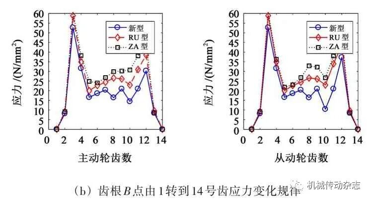

同步带的失效形式是带齿根断裂和磨损。因此,研究带齿从进入到退出啮合过程的齿根应力变化规律。图6 所示为带齿根A 点和B 点分别在主、从动轮上由1号齿转到14号齿过程的应力变化规律。对于3种齿形人字齿同步带,应力分布规律特点是啮入端与啮出端应力出现峰值,且啮入端更大,中间位置带齿应力相对较小。因为在带轮的啮入和啮出端处,带产生很大节距差,啮合干涉大,带齿承受载荷大。3种齿形应力值变化规律基本相同,应力变化规律由小到大变化的顺序是新型、RU 型和ZA 型,新型人字齿同步带带齿应力最小,这与第2.1节中分析的新型人字齿同步带齿承载能力最强结果一致。
【带传动专栏】基于RecurDyn 的人字齿同步带齿廓齿形对传动性能的影响的图8
【带传动专栏】基于RecurDyn 的人字齿同步带齿廓齿形对传动性能的影响的图9
图6 A点和B点在完全啮合区应力变化规律
Fig.6 Law of stress change of points A and B in the fully meshed area

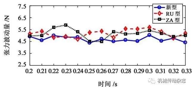

2.6 带张力波动变化规律
图9所示为带上的C点在紧边带运动过程中带张力的波动量随运动时间变化规律。带张力的波动是由带运动过程中振动引起的。3 种带材料属性相同,因此,带张力波动幅值与带的振动幅值正相关。图9验证了张力波动幅值由小到大顺序依次为新型、RU型和ZA型人字齿同步带,与振动幅值顺序相同。
【带传动专栏】基于RecurDyn 的人字齿同步带齿廓齿形对传动性能的影响的图12
图9 带张力波动量随时间变化规律
Fig.9 Variation of tension fluctuation of belt with time
