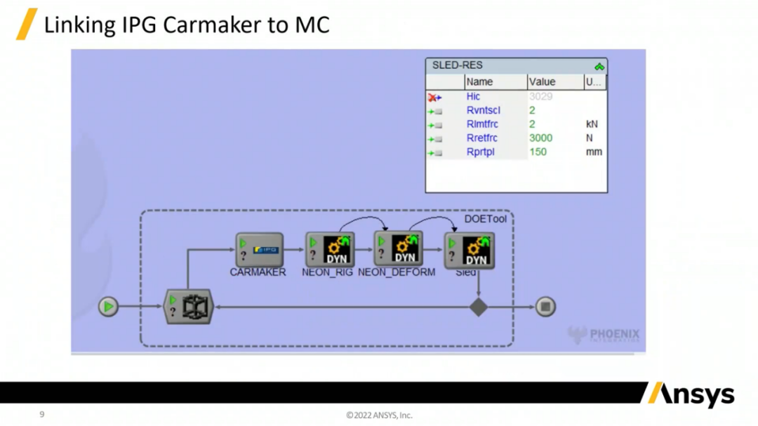

这就是Model Center Integrate的作用,它有助于设置这样的自动化场景。具体步骤可分为两个阶段,第一阶段使用Model Center Integrate连接LS-DYNA刚体SLED模型,然后连接IPG CarMaker。从IPG CarMaker获取速度数据并输入到SLED模型,然后运行场景仿真。第二阶段开展联合仿真,LS-DYNA可以与MATLAB或者python耦合,控制主动安全带,部分OEM厂商已经在实际使用。

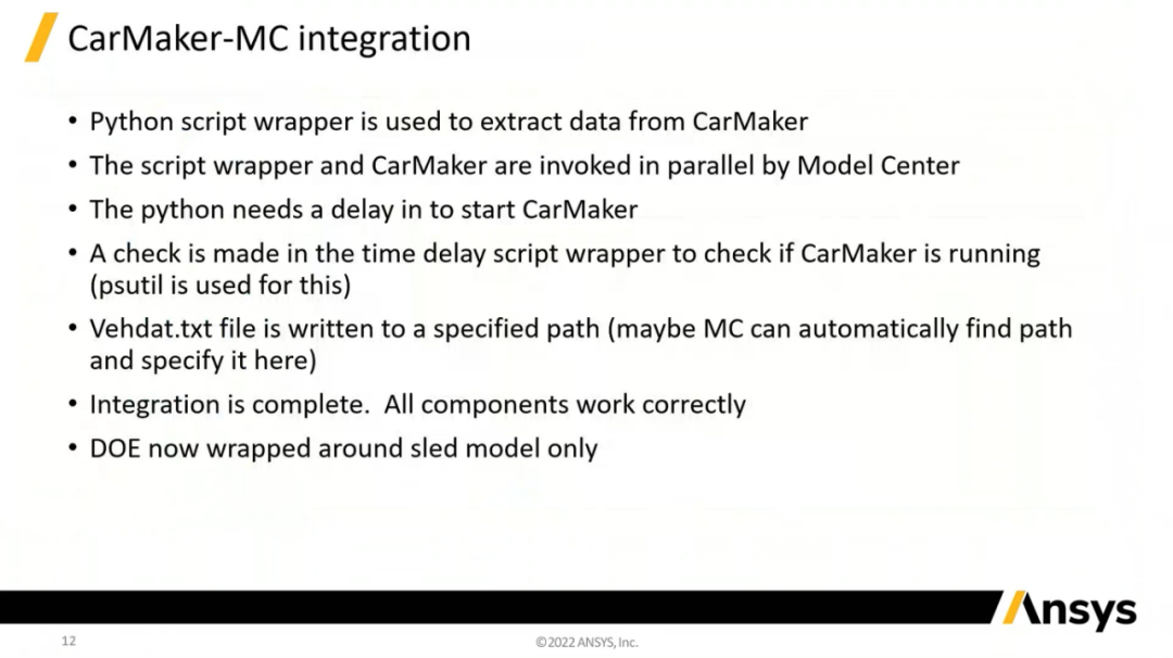

Model Center Integrate的作用是,可以方便地把CarMaker连接到LS-DYNA,从CarMaker获取加速度输出数据,将该数据转换成文本格式,并插入到输入文件,然后自行运行输入文件。

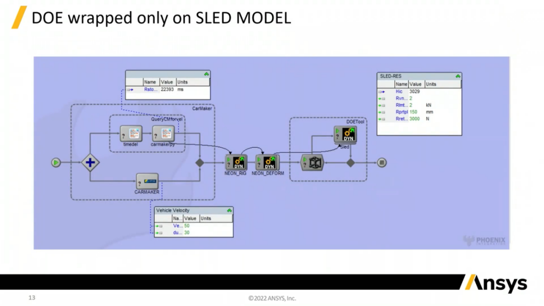

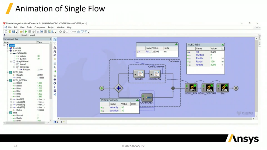

利用IPG CarMaker获取数据后,运行Python脚本将数据导入NEON_RIG模型(刚体车辆模型)。当然整个场景都能导入到DOE工具中,IPG CarMaker可设置多个场景并行运行,用户可以只关注SLED模型上的DOE,利用不同的方法设置DOE,并同时研究所有不同的场景。

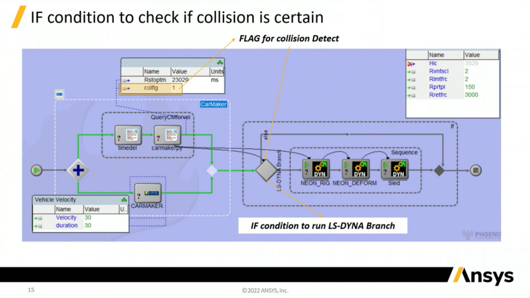

在获取数据之后,若CarMaker判断会发生碰撞事件,则需要进行下一步操作。在这里需要设置if条件,自动完成上述流程。

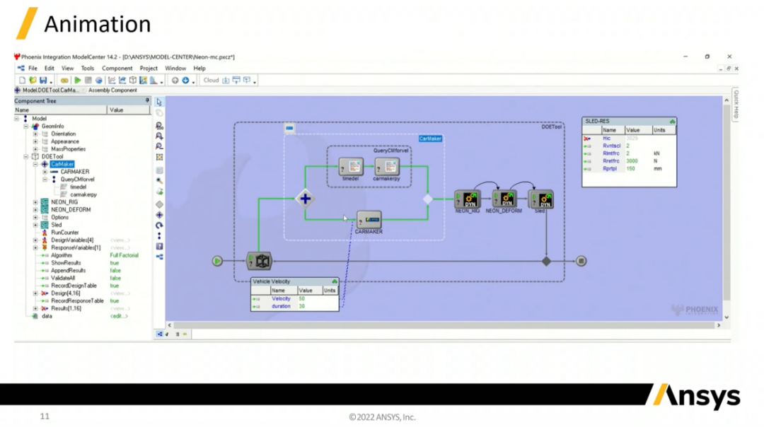

视频展示了该流程的工作方式,它会自动触发CarMaker运行特定场景,从IPG CarMaker获取数据并输入到NEON_RIG模型然后运行,顺序或并行运行皆可。

下一步操作是添加标记,以及是否需要运行特定载荷工况的if条件。在“colflg”处设置标记值,该数值来源于CarMaker,CarMaker可生成大量数据以供使用。我们用该场景来设置一个安全条件,如果存在运行特定案例的循环操作,也可以在ModelCenter Integrate中运行。运行if条件后,如果“colflg”值为1意味着检测到碰撞事件即将发生,然后继续操作运行特定顺序的场景。

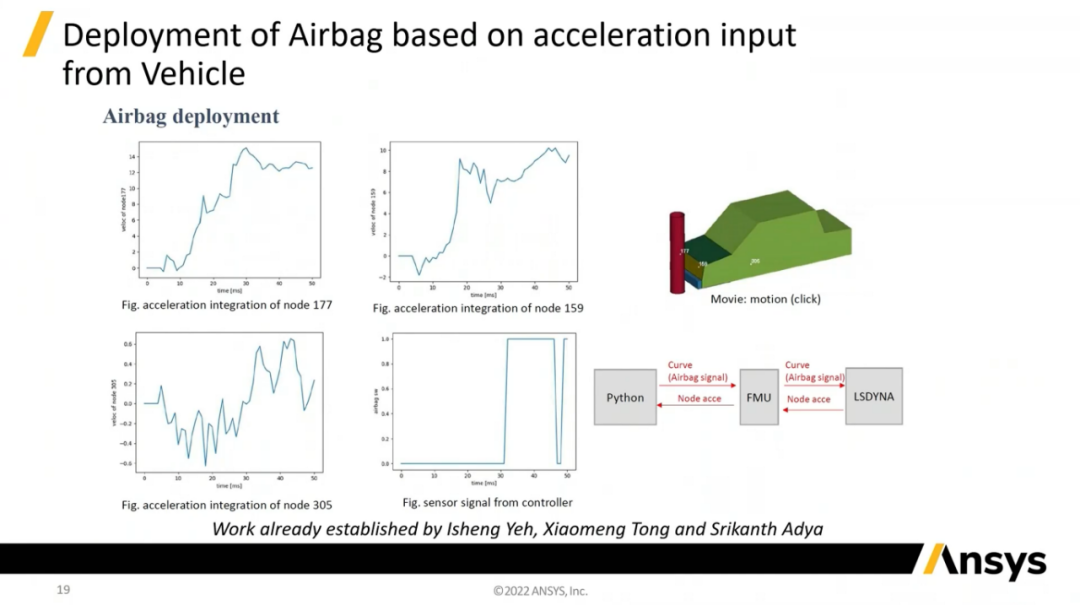

第二阶段,设置协同仿真工具。协同仿真可以同时仿真乘员的运动,以及如何使用主动安全带。可以使用Python,也可以把数据传递给MATLAB,在MATLAB环境中设置施加安全带力的算法策略,然后根据碰撞事件前的拉伸数据帮助降低对乘员的伤害,在这里可以连接Python或MATLAB然后完成设置。

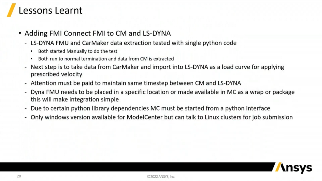

创建一个简单的测试模型来检查设置是否有效。LS-DYNA中有*COSIM的协同仿真接口,该接口的应用基于传感器*SENSOR,可以根据传感器或用户指令启动。这项设置需要管理用户使用的两种或三种不同工具间的时间步长,当使用协同仿真工具数据从一个系统传输至另一个系统时,时间步长必须匹配,如果时间步长不匹配就不能获得正确的响应。在ModelCenter Integrate中开启这项功能,确保二者的时间步长匹配。CarMaker中使用的时间步长较大,因为需要模拟很长的一段时间,而在这个特定的LS-DYNA事件中,事件运行时间以毫秒计算,时间步长非常小,因此必须用ModelCenter Integrate转换,按比例缩小,然后在不同的场景中运行。

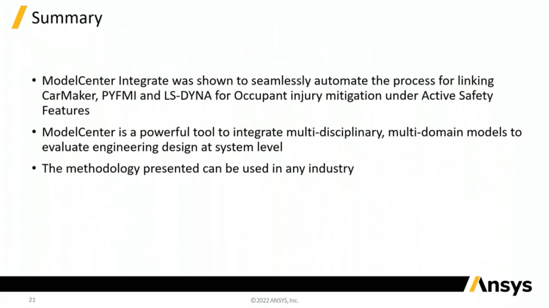

ModelCenter Integrate是一个整合多学科、多领域模型的强大工具,通过系统级仿真进行工程设计评估。利用ModelCenter Integrate可以将CarMaker, PYFMI以及LS-DYNA无缝的连接到一个自动的工作流中,用来研究主动安全系统作用下的乘员伤害。不仅如此,类似的流程可以应用在各类行业中。
