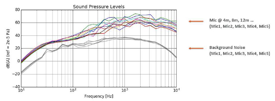

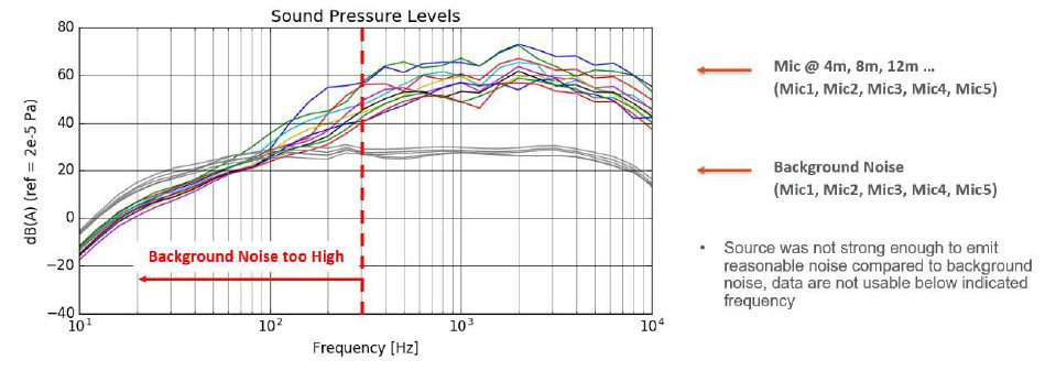

在10Hz至10kHz的频率范围内,获得了混凝土、草皮表面和道砟的结果。第一次测量是在混凝土表面上进行的,以表征源功率谱。选择混凝土表面条件进行离子源表征,因为可以将其视为具有可忽略不计的吸收力的理想刚性表面。记录的声压级显示在下面的图4和5中。对于混凝土表面,来自声源的声压级高于背景噪声,但是对于道砟,低于200Hz的声压级可与测得的声压级媲美,这意味着低于200Hz的数据不能用于道砟吸收的反算。

图4:混凝土表面的声压级。

图5:道砟的声压级。

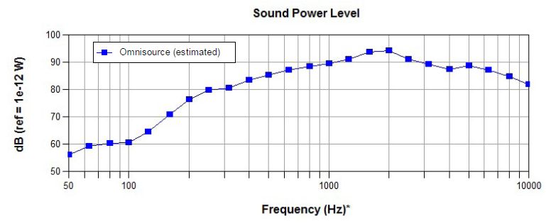

声源功率估算
未在消声室内测量声源功率,因此,如上所述,它必须从现有混凝土表面声压级测量结果与模拟模型中得出。这个想法是根据混凝土表面“完全”反射条件来反算源功率,假设该功率不受表面吸收的影响。
考虑了两个不同的仿真模型,一个边界元模型和一个射线追踪模型,它们都是基于VA One软件建立的。边界元模型和射线跟踪模型可以提供相似的结果,但是射线跟踪是此应用程序的首选,因为它具有更快的计算速度,不需要花费更多时间或精力来提高频率,并且还能够支持任何表面上的吸收和扩散效果。
图6显示了用于再现测试设置的光线跟踪模型。
基于射线追踪法进行轨道车辆通过噪声的测量和声学模型验证的图7
图6:射线追踪模型用于声源功率预估。
建立了一个简单的光线跟踪模型,该模型将零吸收应用于地面并具有单位功率(1 [W]),以在传感器处获得ATF。然后,根据测量的和模拟的单位响应之比来缩放单位源功率,以获得用于测量的实际功率谱。为此目的,开发了一种特殊的滤波器来消除两个频谱的共振和反共振。对每个频率点执行此操作,可以很好地估算测量中使用的源功率。
基于射线追踪法进行轨道车辆通过噪声的测量和声学模型验证的图8
图7:声源功率谱。

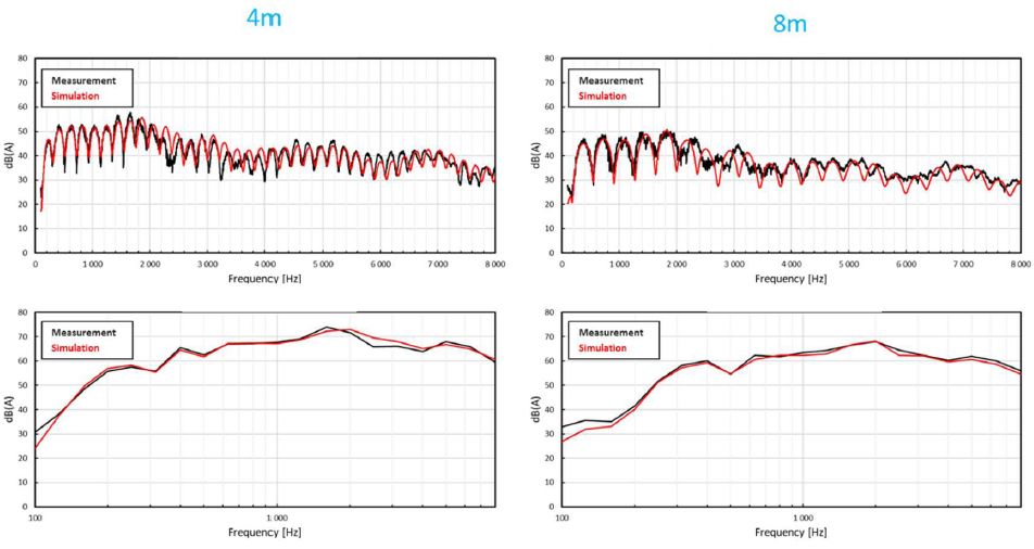

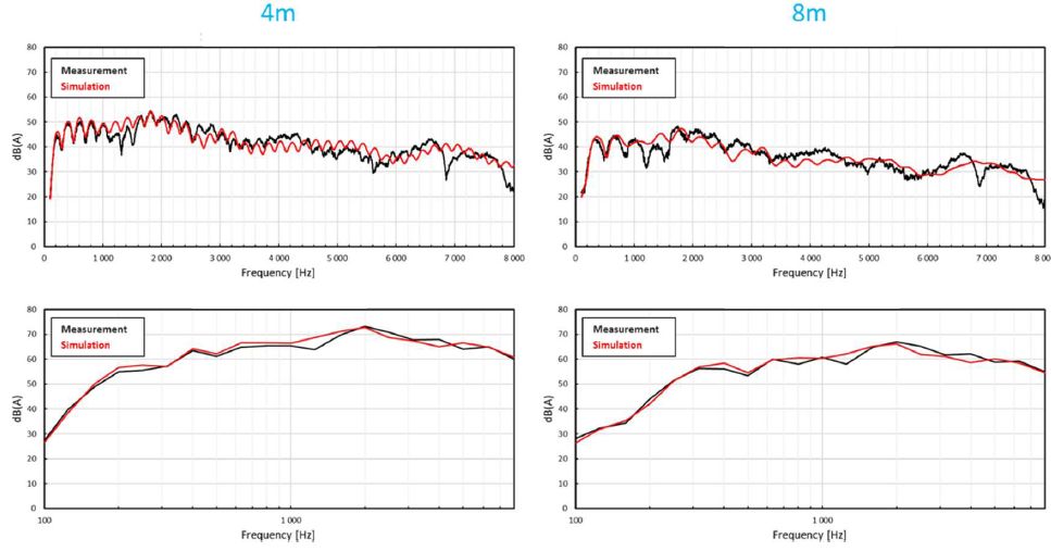

吸收估计过程
在窄带中比较了来自测量和模拟的声压级,并针对吸收和扩散进行了灵敏度分析。吸收和扩散强烈影响直接波和反射波的相互作用。对每个传声器进行了比较,通过将模拟拟合到测量上来找到混凝土、草皮和道砟的最佳吸收率,方法是在第三倍频程频带中进行迭代的吸收变化,并解决窄带中的射线追踪模型。
优化了某些频率的吸收值,以捕获测量曲线的重要特征,例如:
-         峰值的高度和谷值的深度
-         峰值的频率
-         总体水平
-         三分之一倍频程频谱的比较如下:
图8和9显示了在不同距离下混凝土和道砟的最佳吸收效果。
基于射线追踪法进行轨道车辆通过噪声的测量和声学模型验证的图9
图8:在窄带(顶部)和三倍频程(底部)中具有最佳吸收的混凝土声压级的测试与仿真比较。
基于射线追踪法进行轨道车辆通过噪声的测量和声学模型验证的图10
图9:道砟声压级的测试与仿真比较,优化了窄带(顶部)和三分之一倍频程(底部)中的吸收。

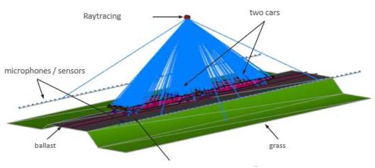

声线法模型
一旦吸收系数可用,就建立了用于跟踪噪声评估的射线追踪模型。该模型由两个车厢几何结构,代表轮轨相互作用噪声产生的16个复杂声源,包括不同吸收表面的轨道几何结构,代表转向架区域内部的通过噪声麦克风和虚拟麦克风的传感器组成,如图11所示。
基于射线追踪法进行轨道车辆通过噪声的测量和声学模型验证的图12
图11:用于通过噪声评估的射线追踪模型。

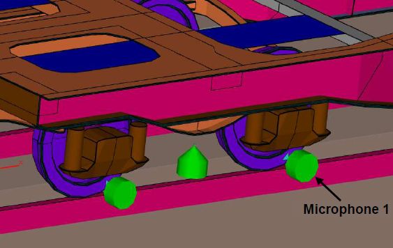

噪声源估算
在测试轨道上分别以60km/h,80km/h,100km/h和120km/h的恒定速度行驶。如图12所示,在转向架区域记录了声压级。两个麦克风放在车轮前部,第三个麦克风放在中部。
基于射线追踪法进行轨道车辆通过噪声的测量和声学模型验证的图13
图12:转向架声源估计的实验装置。
对三个麦克风的声压水平求平均值,并使用火车的射线追踪模型(图13)对相应的紧凑型声源(CAS)的声功率级进行反算。
基于射线追踪法进行轨道车辆通过噪声的测量和声学模型验证的图14
图13:包括紧凑型声源(CAS)的转向架的射线追踪模型。

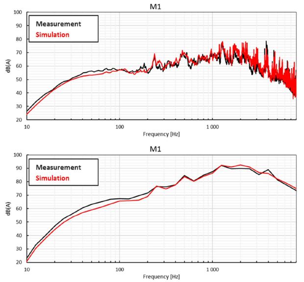

图14显示了在麦克风1处测得的声压级与使用射线追踪模型计算的模拟声压级之间的良好相关性,假设源与单极等效,则使用反跟踪的紧凑型声源。
基于射线追踪法进行轨道车辆通过噪声的测量和声学模型验证的图15
图14:窄带(顶部)和三分之一倍频程(底部)中麦克风1声压级的测试与仿真相关性。
通过噪声一致性验证

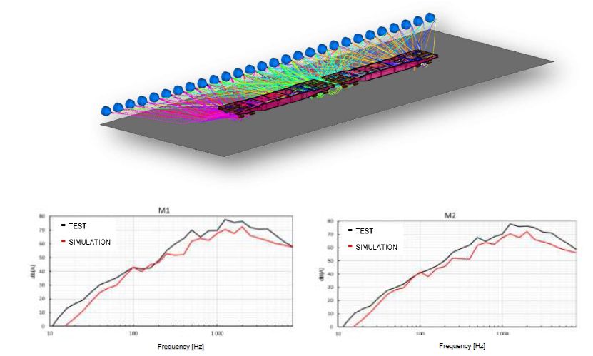

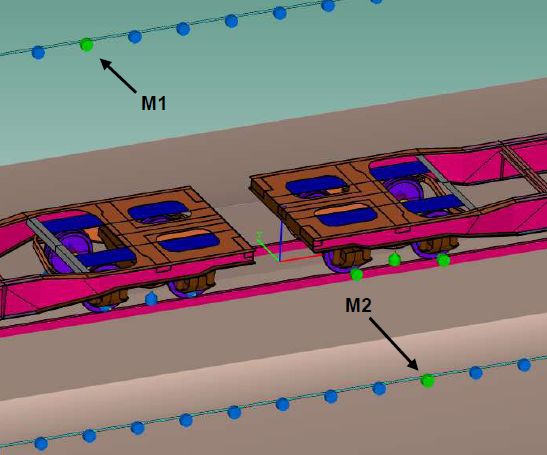

使用射线追踪模型计算80km/h的通过噪声水平,并使用持续时间为0.05s的信号与实验数据进行比较。在图15中,显示了光线跟踪模型,其中麦克风与绿色表示的测试数据相关。
基于射线追踪法进行轨道车辆通过噪声的测量和声学模型验证的图16
图15:通过噪声声线法模型。
图16显示了选定麦克风在音轨的三分之一倍频程中的实验数据与仿真之间的相关程度(在轨道的左侧和右侧)。
基于射线追踪法进行轨道车辆通过噪声的测量和声学模型验证的图17
图16:选定麦克风(M1-左和M2-右)的80km/h传递噪声声压级。
