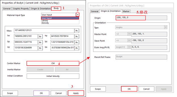

在RecurDyn建模中如何改变物体质心?
答案:在建模时候,有时候我们需要调整模型的质心位置,从而观察质心变化对整个机构运动或受力的影响。一般有以下两种情况:
1.需要修改单个刚体的质心,具体操作如下:
 1)选中该物体,右键,点击property
RecurDyn建模常见问题:材料属性问题的图3
  2)修改质心坐标点
RecurDyn建模常见问题:材料属性问题的图4

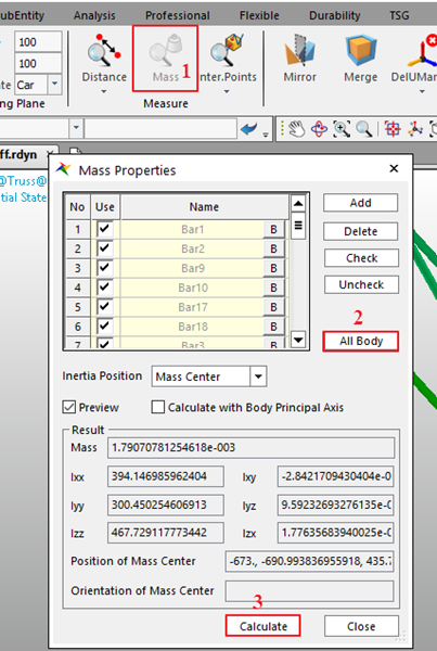

2.需要修改整体系统(由多个body组成)的质心,具体操作如下:
 1)此时需要先测量出目前整个系统的质心位置,操作步骤如下图:
RecurDyn建模常见问题:材料属性问题的图5
 2)改变质心位置
  当知道当前的系统质心位置之后,就可以将质心向我们需要的位置进行调整。一般改变系统质心有两种方法,一种是改变其中某个件的质量;另一种就是添加配种重,即在系统中添加一个体积特别小(如一个小球)而质量特别大的body。

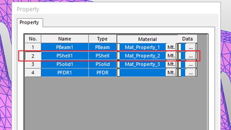

柔性体的材料属性有三个,如何选择?
答案:打开柔性体的property,可以看到三种单元属性对应三种不同的材料属性,因此,需要一一对应,例如当fflex body为shell壳单元时,材料属性应该定义Mat_property_2。
