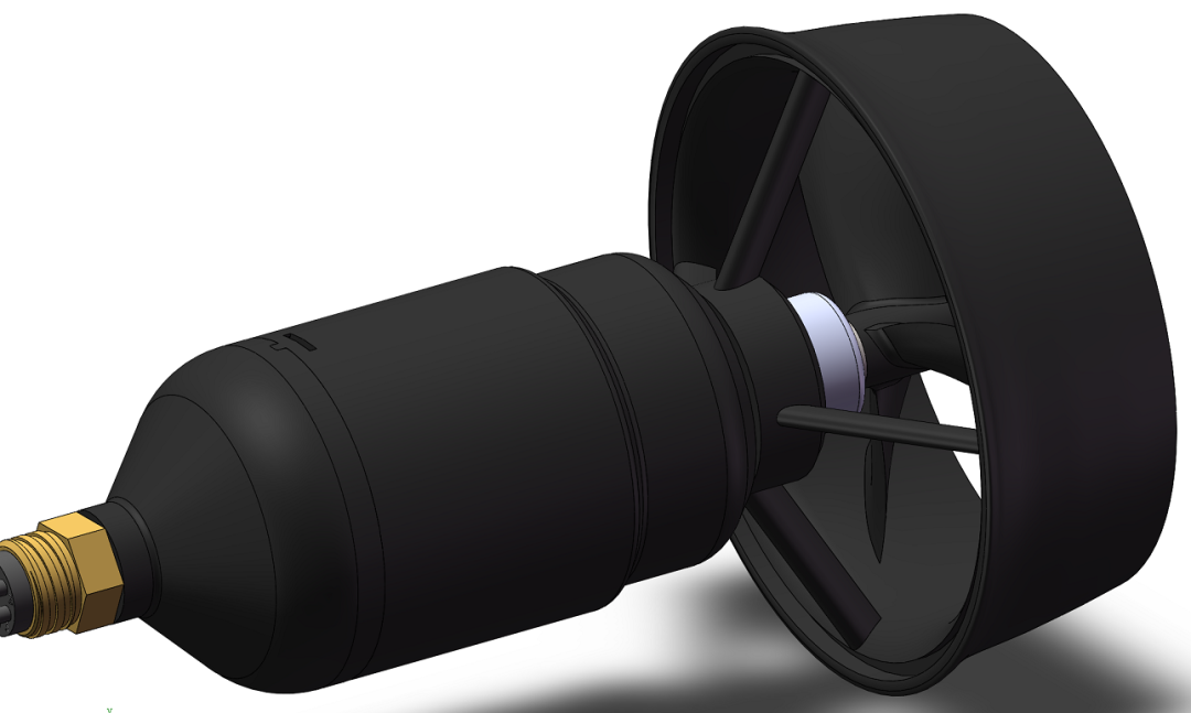

以Whale1212水下推进器为研究对象, 如图1所示, 该标准型号推进器由密封舱、桨轴、螺旋桨、导管和支撑杆组成, 结构优化后的深海推进器在标准型号的基础上增加了前置定子与后置定子。
论文推荐 | 基于泵喷整流机理的螺旋桨空化抑制研究的图3
图1  水下推进器结构示意图

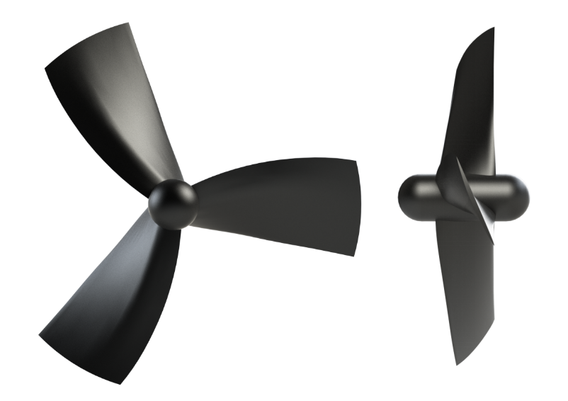

该水下推进器的螺旋桨采用带有侧斜的D型导管桨系列结构, 如图2所示。
论文推荐 | 基于泵喷整流机理的螺旋桨空化抑制研究的图4
图2  水下推进器螺旋桨结构示意图
图中, 螺旋桨的螺距分布由叶梢向叶根逐渐减小, 叶梢部分具有一定的弦长, 同时为了延迟梢部空泡的产生, 对梢部的导边和随边没有进行倒圆处理, 因为水流通过未倒圆处理的倒边与随边后不会进行分离, 减少了水流的紊乱, 其余参数如表1所示。

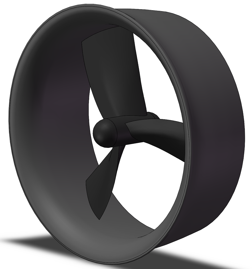

采用CFD对上述推进器用的螺旋桨流场结构和水动力性能进行分析。图3所示是为下文中优化抑制方案提供优化依据的基准态结构。
论文推荐 | 基于泵喷整流机理的螺旋桨空化抑制研究的图5
图3  螺旋桨基准态结构示意图
采用Gambit前处理软件对螺旋桨的几何模型进行网格划分, 模型中的流域根据螺旋桨旋转时的特点分为两大部分: 靠近螺旋桨的动域fluid-1和远离桨的静域fluid-2, 其中动域为圆柱形, 静域为测试水箱的长方体。在网格划分过程中, 针对螺旋桨的表面和导流罩的表面进行网格加密处理, 对fluid-1和fluid-2分别采用递增函数fun-1和fun-2来进行网格划分, 使得靠近螺旋桨旋转区域的网格尽量细腻, 以保证计算的精度。远离计算区域内的网格稍微大些, 节约计算时间。在边界条件的定义中, fluid-1中的上表面为速度进口, 下表面为自由出口, 侧面为刚性壁面; fluid-2中螺旋桨和导流罩的表面均为刚性壁面, 其余各面默认为内部面。

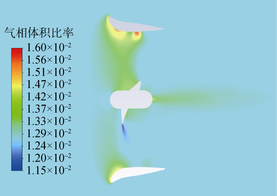

首先通过剖析流场结构, 对螺旋桨空化敏感区域进行定位和分析, 螺旋桨在2 800 r/min时, XOY平面内的气相体积比率论文推荐 | 基于泵喷整流机理的螺旋桨空化抑制研究的图6分布云图见图4。
论文推荐 | 基于泵喷整流机理的螺旋桨空化抑制研究的图7
图4  气相体积比率分布云图

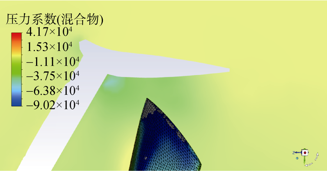

由图4可知, 螺旋桨周围的空化气泡主要集中在叶梢和尾流区域, 其中气相体积比率如式(7)所示。通过对叶梢部位的压力系数分布云图(如图5所示)分析可知, 该区域存在明显的低压区, 这是由于螺旋桨的转速最大时, 叶梢区域的压力能转换成动能, 此时负载最大, 压强随之降低。
论文推荐 | 基于泵喷整流机理的螺旋桨空化抑制研究的图8
图5  压力系数分布云图

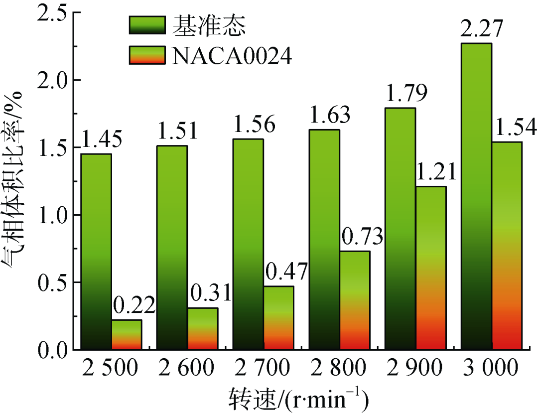

通过在螺旋桨前面设置前置定子替换支撑杆, 实现对进入导管的水流进行预处理。采用剖面为NACA翼形的前置定子, 改变翼形的拱度比, 分析不同定子结构对螺旋桨的空化性能和水动力性能的影响。首先采用NACA-0424剖面结构的定子(如图7所示), 分析在不同转速下叶梢部位空化区域的强度(如图8所示)。
论文推荐 | 基于泵喷整流机理的螺旋桨空化抑制研究的图13
图7  添加前置定子结构示意图
论文推荐 | 基于泵喷整流机理的螺旋桨空化抑制研究的图14
图8  不同转速空化比率图
由图中可以看出, 加入前置定子后, 螺旋桨叶梢部位的空化强度明显降低, 尤其在低转速情况下, 抑制效果更加明显, 在2 500 r/min时空化抑制率论文推荐 | 基于泵喷整流机理的螺旋桨空化抑制研究的图15可以达到84.83%, 且
论文推荐 | 基于泵喷整流机理的螺旋桨空化抑制研究的图16               (8)
式中: 论文推荐 | 基于泵喷整流机理的螺旋桨空化抑制研究的图17为优化后的气相体积比率; 论文推荐 | 基于泵喷整流机理的螺旋桨空化抑制研究的图18为基准态的气相体积比率; 论文推荐 | 基于泵喷整流机理的螺旋桨空化抑制研究的图19为空化抑制率。

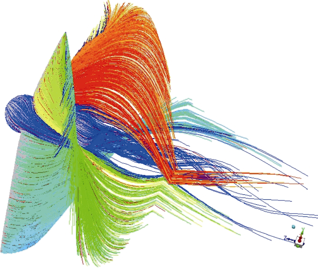

这是由于前置定子对进入导管的水流进行了重新梳理, 使其到达螺旋桨的流线为均匀流, 如图9所示, 从而使得该区域的涡旋减弱, 避免了空化区域的出现。

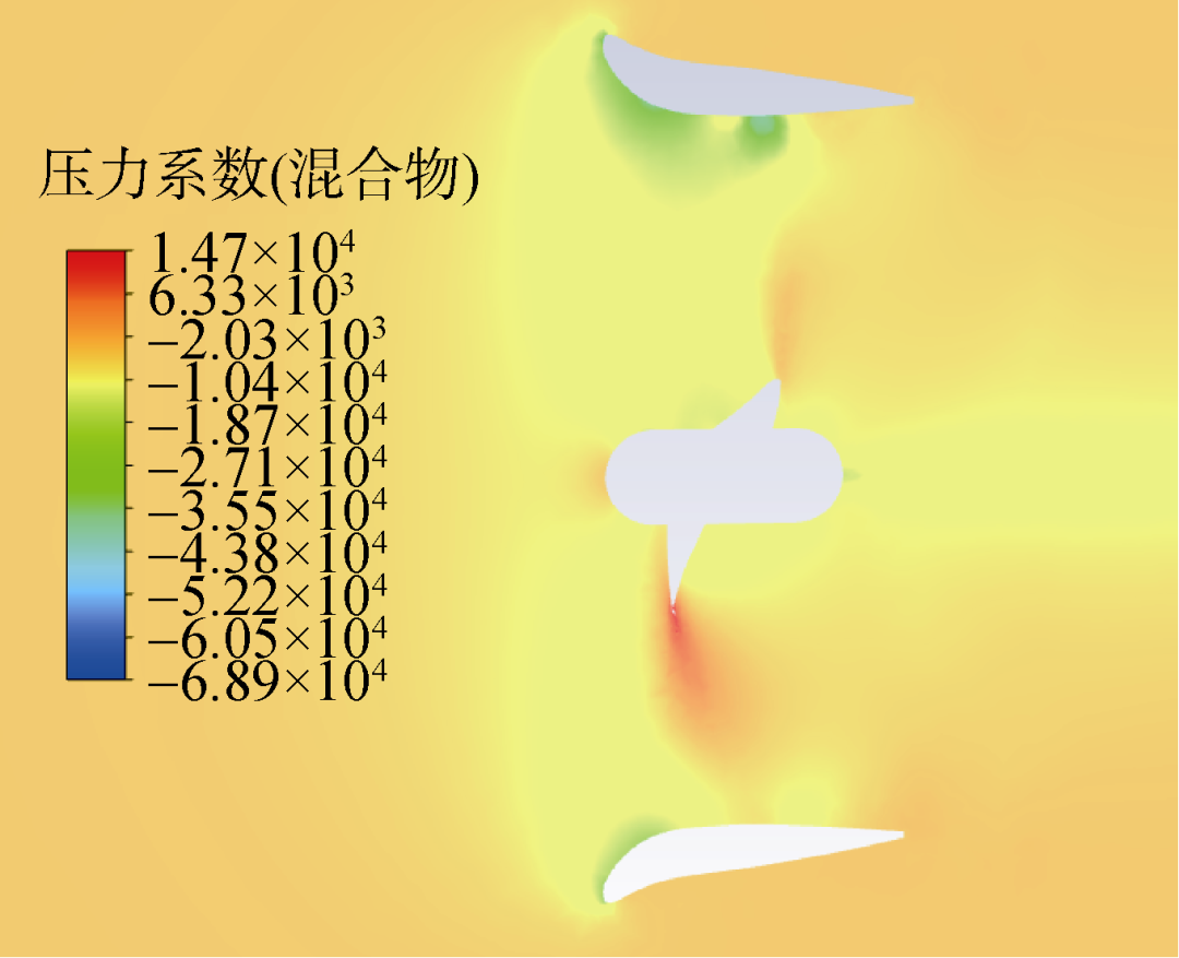

图10为该区域的压力系数分布云图, 由此可以分析出, 与基准态相比, 低压区的压强明显升高, 压力分布也比较均匀。

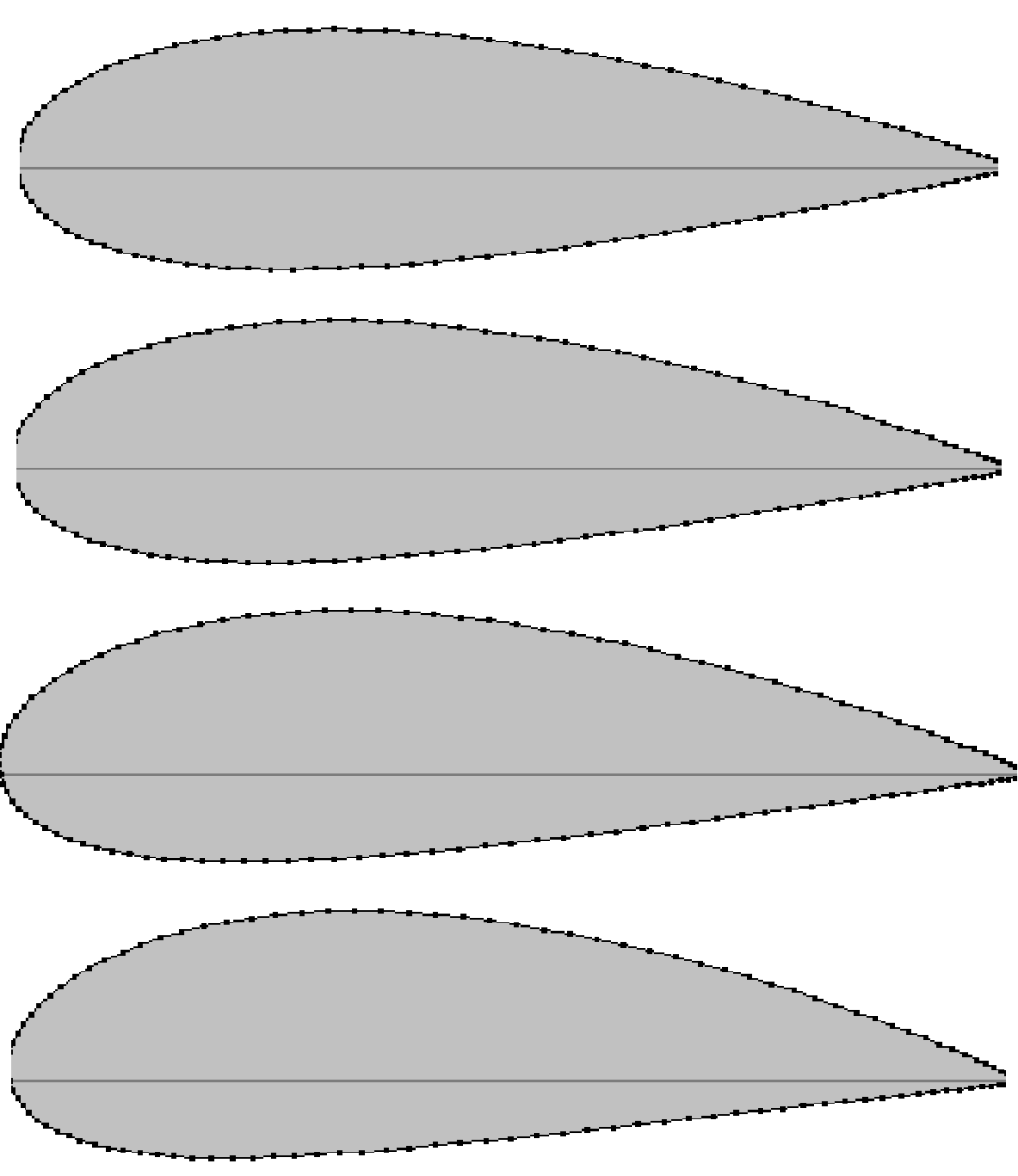

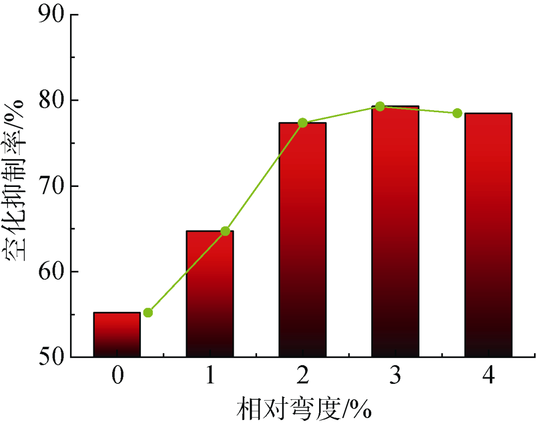

改变前置定子的相对弯度论文推荐 | 基于泵喷整流机理的螺旋桨空化抑制研究的图22为1%~4%时, 剖面结构如图11所示。分别对其空化抑制效果进行分析, 在2 800 r/min时, 论文推荐 | 基于泵喷整流机理的螺旋桨空化抑制研究的图23论文推荐 | 基于泵喷整流机理的螺旋桨空化抑制研究的图24的变化曲线如图12所示。
论文推荐 | 基于泵喷整流机理的螺旋桨空化抑制研究的图25
图11  前置定子翼型示意图
论文推荐 | 基于泵喷整流机理的螺旋桨空化抑制研究的图26
图12  螺旋桨空化抑制图
由图11和图12可以看出, 随着论文推荐 | 基于泵喷整流机理的螺旋桨空化抑制研究的图27的增大, 论文推荐 | 基于泵喷整流机理的螺旋桨空化抑制研究的图28呈现先增大后减小的变化趋势, 并且在论文推荐 | 基于泵喷整流机理的螺旋桨空化抑制研究的图29小于2%时, 论文推荐 | 基于泵喷整流机理的螺旋桨空化抑制研究的图30变化特别显著, 这是由于前置定子的非对称度增大, 使得水流通过后由一部分轴向运动变成周向运动, 形成了预旋效应, 减轻了螺旋桨的负载; 当论文推荐 | 基于泵喷整流机理的螺旋桨空化抑制研究的图31值达到3%时, 抑制率达到最大值, 说明此时的预旋效应与螺旋桨的螺距比恰好匹配, 达到了最优值; 随后论文推荐 | 基于泵喷整流机理的螺旋桨空化抑制研究的图32值继续增大, 水流的周向半径缩小, 小于螺旋桨的旋转半径, 使得两者接触后产生混流, 进而产生涡旋, 空化强度增大。

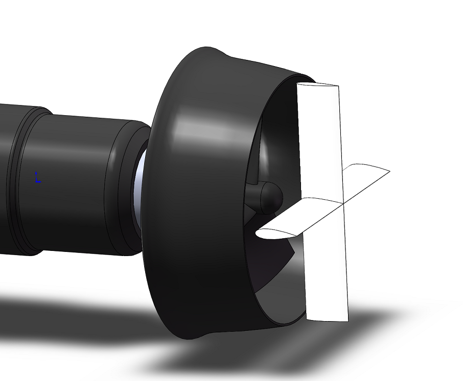

通过在螺旋桨后面设置后置定子, 实现对螺旋桨尾流的整流处理。采用剖面为NACA-0024翼形的后置定子, 改变后置定子的弦径比论文推荐 | 基于泵喷整流机理的螺旋桨空化抑制研究的图33和距离螺旋桨末端的距离比论文推荐 | 基于泵喷整流机理的螺旋桨空化抑制研究的图34, 分析不同定子结构对螺旋桨空化性能和水动力性能的影响。后置定子采用四叶式结构, 按“十”字形布置, 如图13所示。
论文推荐 | 基于泵喷整流机理的螺旋桨空化抑制研究的图35
图13  尾翼结构示意图
设定弦径比论文推荐 | 基于泵喷整流机理的螺旋桨空化抑制研究的图36分别为0.2、0.4、0.6、0.8和1.0时, 分别对推进器扭矩和效率进行对比分析, 3 kn进速, 2 800 r/m时螺旋桨的工况为例(如图14和图15所示)

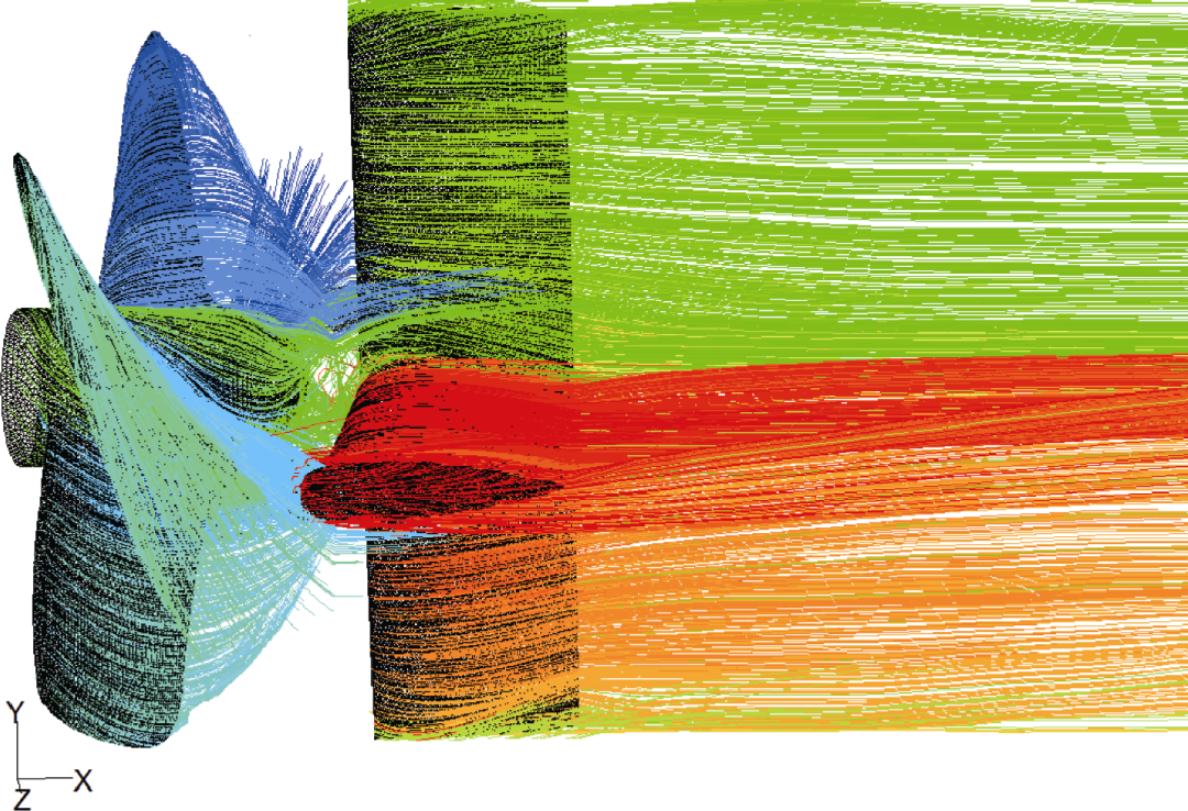

选择论文推荐 | 基于泵喷整流机理的螺旋桨空化抑制研究的图40=0.6时的工况, 螺旋桨的尾流如图16所示, 从图中可知, 由于后置定子的影响, 螺旋桨桨毂尾流收缩现象明显改善, 避免了能量在此处的消耗, 同时消除了此处的低压区, 降低了空化效应, 如图17所示。后置定子使得螺旋桨尾流的部分周向运动转变为轴向运动, 整体效率增大。但随着弦径比的继续增大, 后置定子产生的粘性阻力增大, 使得整体效率下降。
论文推荐 | 基于泵喷整流机理的螺旋桨空化抑制研究的图41
图16  推进器尾流示意图

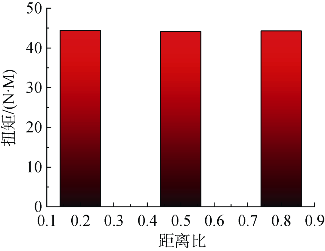

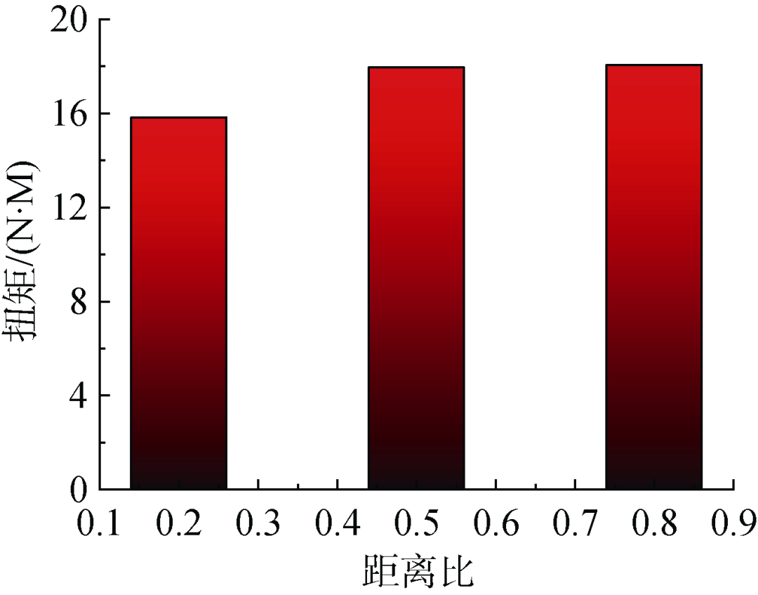

通过改变螺旋桨尾端与尾翼前端的距离, 对尾翼的最优位置进行优化分析。设定距离比分别为0.2、0.5和0.8三种方案, 推进器的总扭矩和效率对比分别如图18和图19所示。由图18可以看出, 当距离比为0.2时, 推进器整体扭矩最小, 说明尾翼能够抵消的扭矩最大。随着距离的增大,所抵消的扭矩基本相等。由图19可以看出, 尾翼的安放距离对推进器的效率影响不大。
论文推荐 | 基于泵喷整流机理的螺旋桨空化抑制研究的图43
图18  推进器扭矩随尾翼距离变化对比图

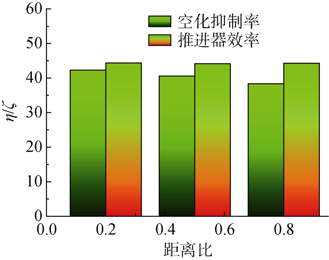

由图20可知, 随着距离比的增大, 空化抑制率也随之增大, 这是由于螺旋桨与后置定子间的间隙增大, 收缩区域增大, 使得低压空化区增大。
论文推荐 | 基于泵喷整流机理的螺旋桨空化抑制研究的图45
图20  推进器效率与空化抑制率变化对比图

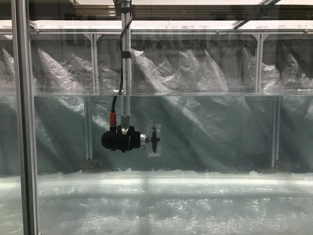

Whale1212型深海推进器与测试水箱之间通过铝型材进行固定连接, 如图22所示。深海推进器的导管与支撑杆均为3D打印的透明材质, 在不影响流场的前提下对螺旋桨叶梢流场与尾流进行更加准确的拍摄与分析。
论文推荐 | 基于泵喷整流机理的螺旋桨空化抑制研究的图47
图22  深海推进器固定示意图

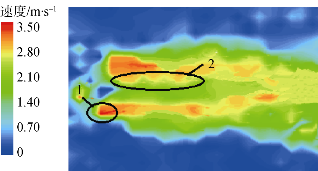

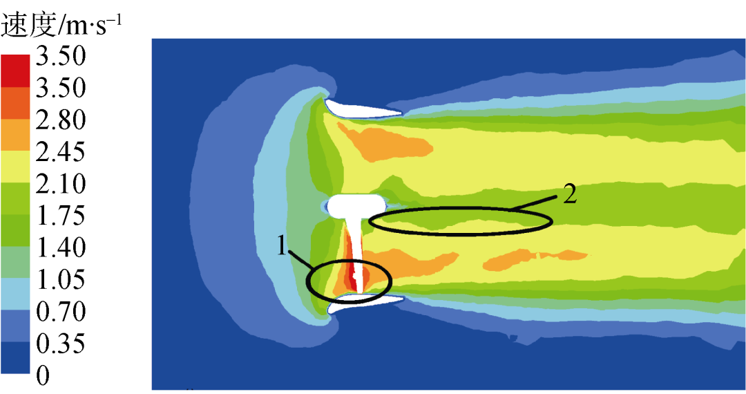

对Whale1212型号深海推进器进行PIV实验, 得到深海推进器工作时的螺旋桨尾流速度云图, 如图23所示。在相同转速下, 通过CFD流体仿真软件获得螺旋桨仿真速度场分布云图, 如图24所示。比较可知, 2个速度云图特征大致相同, 在水流通过导管外部时颜色为深蓝色, 说明此处的流场缓慢而稳定; 当水流通过导管内部时, 整体速度呈加快的趋势; 当水流通过导管内部后, 整体速度逐渐缓慢并成扩散状向周围散去, 最终与桨后静水区碰撞形成漩涡。
论文推荐 | 基于泵喷整流机理的螺旋桨空化抑制研究的图48
图23  螺旋桨PIV实验速度场分布云图
论文推荐 | 基于泵喷整流机理的螺旋桨空化抑制研究的图49
图24  螺旋桨仿真速度场分布云图
通过观察1号区域与2号区域可以发现: 当水流通过导管内部时, 水流速度逐渐增加, 在接触螺旋桨桨叶时水流速度达到最大, 越靠近叶梢部分的水流速度越大, 越靠近桨毂部分水流速度越低; 水流通过螺旋桨后, 在螺旋桨的后面形成喷射状, 越靠近桨叶中心位置的水流速度越快, 越靠进导管与桨毂位置的水流速度越慢; 水流通过螺旋桨后与桨毂尾流相交时, 其速度场分布云图中的速度边界层变成明显的波浪形状, 随着尾流远离桨叶, 波浪由大变小直至消失不见。

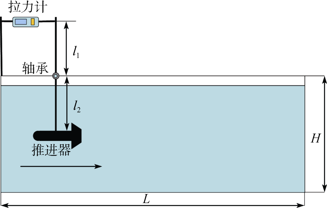

采用瀚海蓝帆水下推进器测试平台进行实验验证。测试水箱长度论文推荐 | 基于泵喷整流机理的螺旋桨空化抑制研究的图50=3.0 m, 宽度论文推荐 | 基于泵喷整流机理的螺旋桨空化抑制研究的图51=1.0 m, 高度论文推荐 | 基于泵喷整流机理的螺旋桨空化抑制研究的图52=1.0 m, 采用杠杆原理对推进器的推力进行测试, 力臂长度论文推荐 | 基于泵喷整流机理的螺旋桨空化抑制研究的图53m, 推进器位于水面以下0.4 m处。采用艾德堡HP-500型号拉力计对推力进行测量和记录, 测量精度为±0.1%, 如图25所示。
论文推荐 | 基于泵喷整流机理的螺旋桨空化抑制研究的图54
图25  水下推进器测试示意图

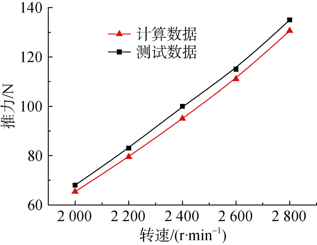

采用CFD方法对螺旋桨推进器的系泊状态推力进行仿真, 所得结果与实验测试结果对比如图26所示。
论文推荐 | 基于泵喷整流机理的螺旋桨空化抑制研究的图55
图26  水下推进器推力折线图
由图26可以看出, 仿真结果与实验结果基本吻合, 相同转速下实验测量结果比仿真结果略高。这是由于推进器自身半径引起下部力臂论文推荐 | 基于泵喷整流机理的螺旋桨空化抑制研究的图56相对上部力臂论文推荐 | 基于泵喷整流机理的螺旋桨空化抑制研究的图57增大, 以推进器的轴心位置作为推力作用点, 则下部力臂实际为论文推荐 | 基于泵喷整流机理的螺旋桨空化抑制研究的图58, 力臂误差比率论文推荐 | 基于泵喷整流机理的螺旋桨空化抑制研究的图59。分析可知, 在相同转速下论文推荐 | 基于泵喷整流机理的螺旋桨空化抑制研究的图60(推力误差比率论文推荐 | 基于泵喷整流机理的螺旋桨空化抑制研究的图61), 说明计算结果与实际结果完全吻合, 所采用的计算方法能够准确反应推进器的水动力性能和流场结构分布特征。
