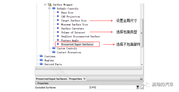

(3)点击Geometry>Operations>Surface Wrapper>Default Controls>Excluded Surfaces选择不包面的部件,如图4所示。
STAR-CCM+ Partial Wrapping局部包面建模流程的图4
图4 包面设置
