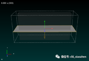

Particleworks和RecurDyn联合仿真案例-入门案例液箱晃荡
通过联合仿真的方法了解联合仿真的设置,了解particleworks中后处理的技能和RecurDyn中的plot技能。比较RecurDyn和Particleworks输出的仿真结果。
          Particleworks和RecurDyn联合仿真案例-入门案例液箱晃荡的图1

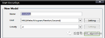

1. RecurDyn 运行 并启动软件。
2. 在Name栏,输入 Slosing, 选择Unit为 MKS。

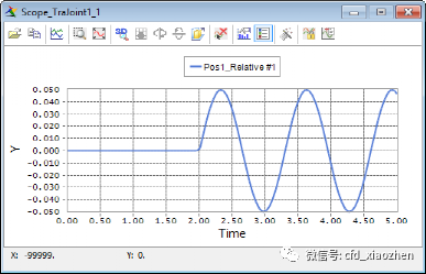

7. 点击Create生成新的Expression,编辑如下:
 Name: Ex_sloshing
 Value: 0.05*sin(2*pi/1.3*dim(time,2))
8.点击Ok,关闭对话窗,下图展示了上面方程式的运动轨迹。

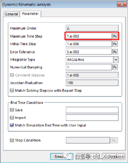

7. 在Parameter栏,设置Maximum Time Step为1.e-003。
8. 点击Simulation 进行仿真分析。

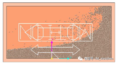

七、查看RecurDyn 的仿真结果
1. 通过Animation查看
 点击Analysis 下Animationcontrol 中的Play/Pause。

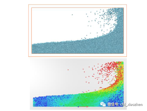

 可见Vessel运动的同时,其内的粒子在边界反作用里的作用下随同Vessel一块运动。尽管振动开始时,粒子和Vessel的振动周期不一致,两三次往返运动后,可见粒子和vessel的运动周期一致。

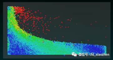

八、在Particleworks中查看结果
1. 点击Object window中Appearance下的Use Color Map。
2. Color map window中的参数设置如下:
 Field: Velocity
 Range > Min: 0.1
 Range: > Max: 1
3.点击Particleworks 中的Player window中的Play。
