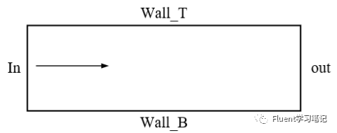

下面我们通过一个实例对DEFINE_PROFILE做一个简单的应用。如图1所示,流体从IN边界流入,从OUT边界流出,IN边界流体流速不是定值,而是随着y轴发生变化。
九、Fluent用户自定义函数(UDF)基础(2)-DEFINE_PROFILE的图1
1.模型示意图
流体流速vin函数
九、Fluent用户自定义函数(UDF)基础(2)-DEFINE_PROFILE的图2                                    1

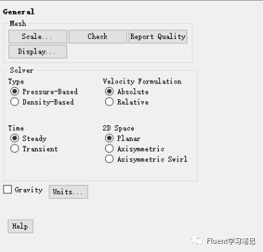

1. 打开fluentread-mesh,将mesh导入Fluent中。
2. General界面保持默认,稳态不考虑重力
九、Fluent用户自定义函数(UDF)基础(2)-DEFINE_PROFILE的图3
2.General界面

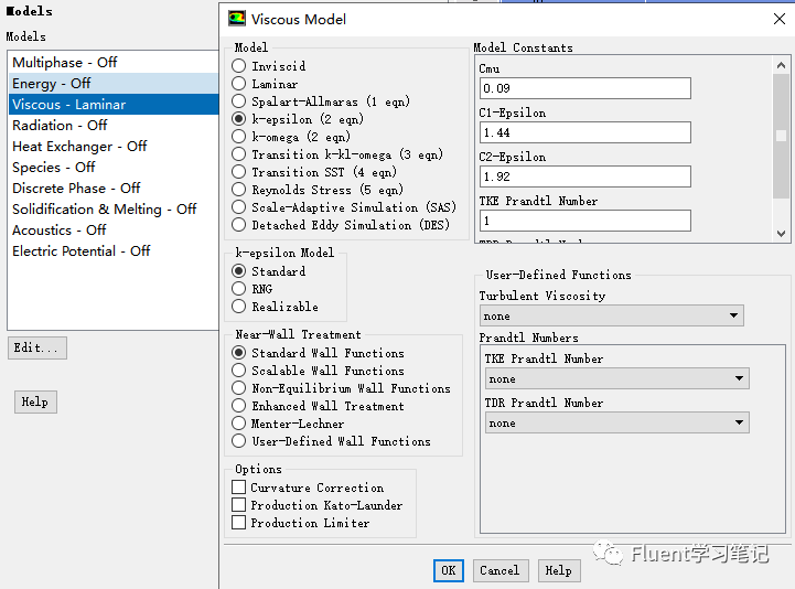

3. 打开k-e湍流模型,能量方程不打开
九、Fluent用户自定义函数(UDF)基础(2)-DEFINE_PROFILE的图4
3.湍流模型

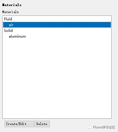

4. 流体材料设置为空气
九、Fluent用户自定义函数(UDF)基础(2)-DEFINE_PROFILE的图5
4.流体材料

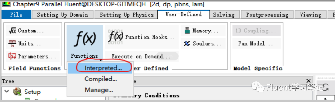

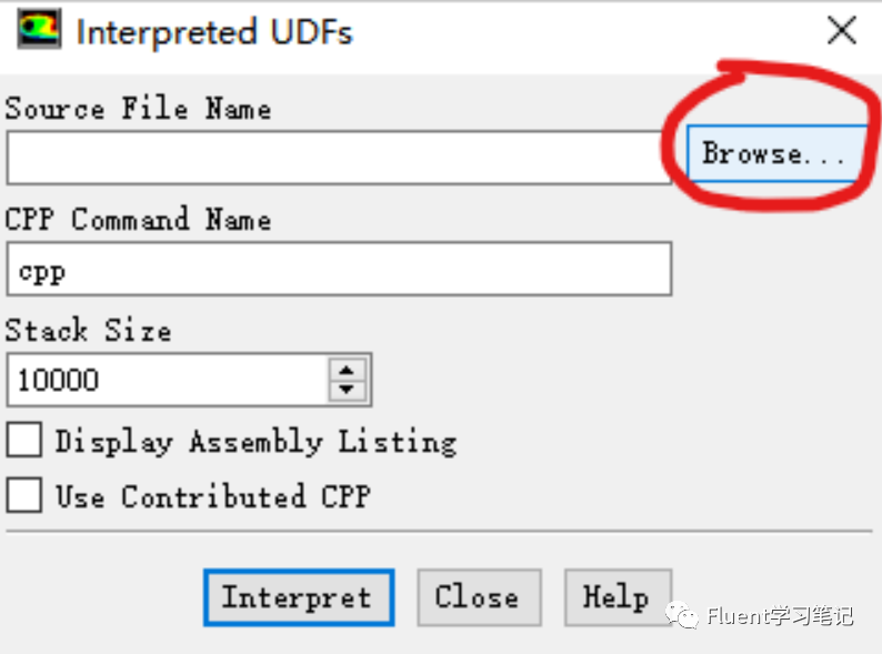

5. 导入UDF文件,一般有两种方法可以将编写好的C语言代码导入到Fluent中。第一种是interpreted解释型,如图5,单击interpreted,出现图6的界面,单击Browse选择编写好的代码文件图7,单击OK,返回图8界面,单击interpret。此时如果控制窗口没有出现Error字样,说明UDF没有问题。
       还有另一种导入UDF的方法-Compiled编译型,编译型方法导入UDF需要首先配置好环境变量,然后与解释型类似的操作。两种方法的区别:解释型相对简单很多,不必配置环境变量,同时计算过程中消耗内存也较低,但当UDF代码比较复杂时,或者用到一些高级宏时,解释型无法正常使用;编译型需要配置环境变量,计算过程会消耗一定的内存,但是对于任意的UDF都适用。这里由于UDF比较简单,我们使用解释型即可

九、Fluent用户自定义函数(UDF)基础(2)-DEFINE_PROFILE的图7
6.解释型UDF导入文件
九、Fluent用户自定义函数(UDF)基础(2)-DEFINE_PROFILE的图8
7.选择UDF代码

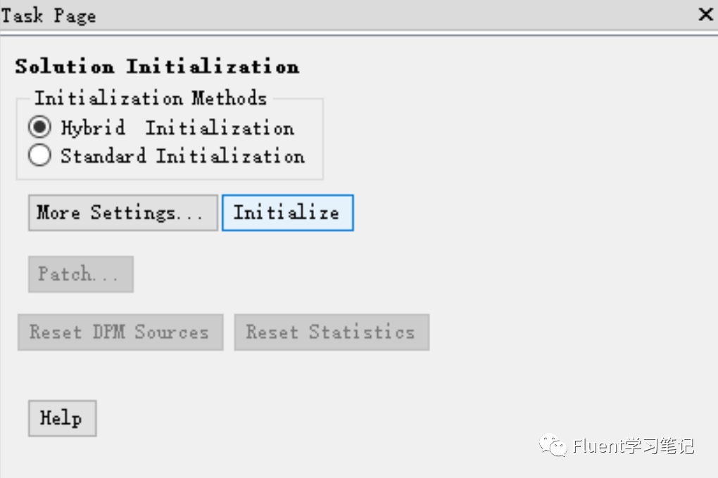

7. 初始化:使用Hybrid Initialization进行初始化。
九、Fluent用户自定义函数(UDF)基础(2)-DEFINE_PROFILE的图13
12.初始化

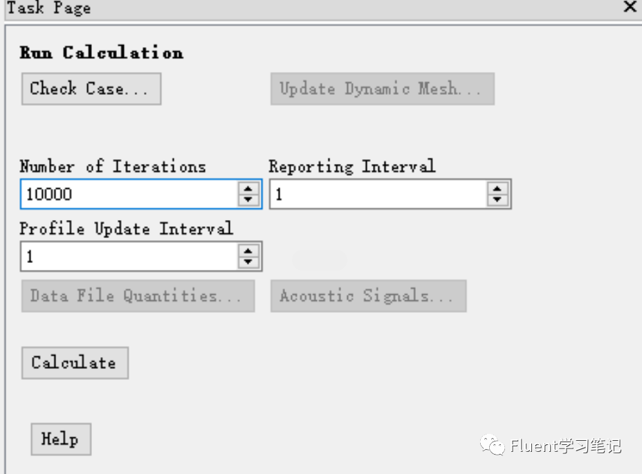

8. 计算:设置计算步数为1000步,单击calculate
九、Fluent用户自定义函数(UDF)基础(2)-DEFINE_PROFILE的图14
13.Calculate

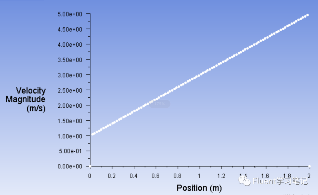

2. 进口y方向速度曲线图
九、Fluent用户自定义函数(UDF)基础(2)-DEFINE_PROFILE的图16
15.速度曲线图显示设置
九、Fluent用户自定义函数(UDF)基础(2)-DEFINE_PROFILE的图17
16.进口y方向速度曲线图
