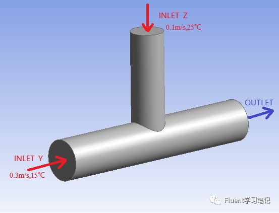

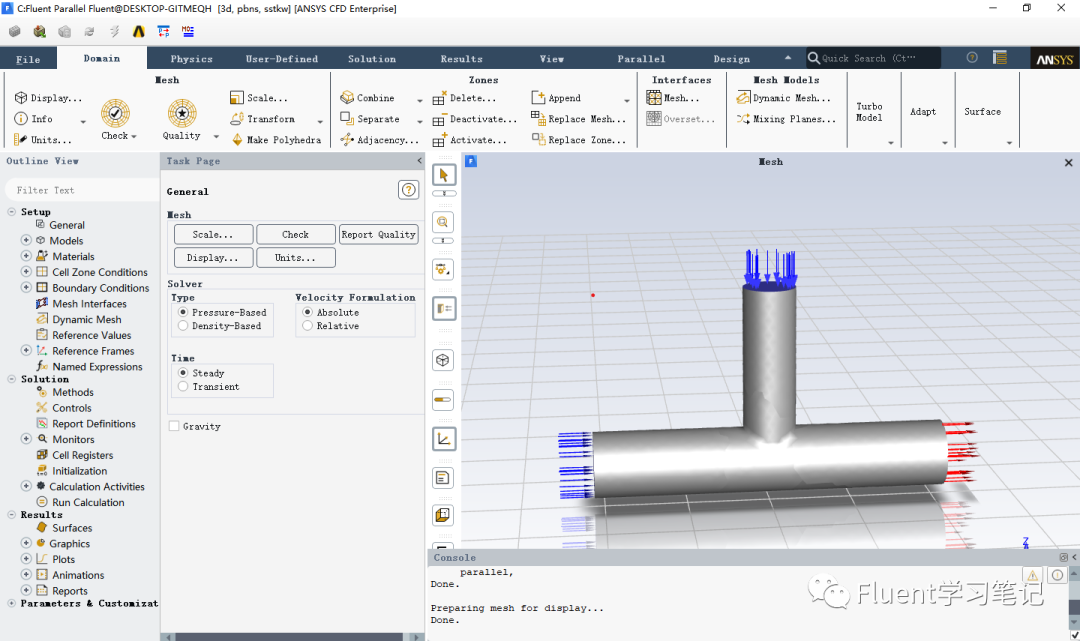

本例的模型采用三通管模型,如图所示。模型有两个入口和一个出口,分别为INLET_Y、INLET_Z和OUTLET,含颗粒物的空气从INLET_Z进口流入计算域内,最后经OUTLET流出。
十六、DPM模型-颗粒流动的图4

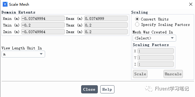

4 Scale网格尺寸
Scale修改网格尺寸。如图所示。
十六、DPM模型-颗粒流动的图6
确保计算域尺寸是我们所需要的。本例中x方向尺寸-0.038~0.038m,y方
向-0.2~0.2m,z方向-0.038~0.2m

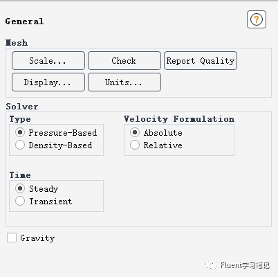

5 设置求解器
选择压力基(pressure-based)求解器,同时选择稳态模拟,不考虑考虑重力。
十六、DPM模型-颗粒流动的图7

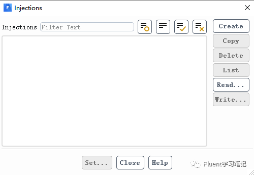

不勾选Interaction with Continuous Phase,不考虑颗粒相和流体相之间的相互作用。其余选择均保持默认。单击下面的Injections,弹出下图单击Create,创建颗粒入射口。

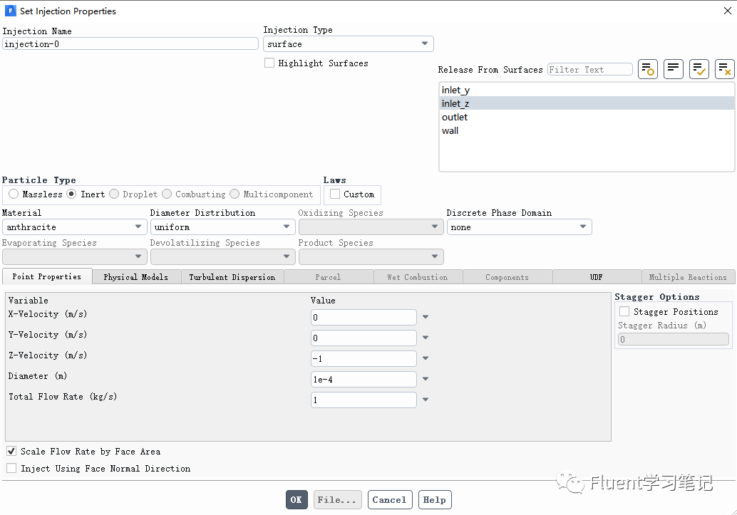

单击Create,创建颗粒入射口。Injection Type选择surface,表示从模型面入射,Release From Surface选择inlet_z。Particle Type选择Inert(惰性颗粒) ,可考虑各类力和传热,但自身不会因为热量而参与反应
十六、DPM模型-颗粒流动的图9
颗粒Material可由工况自行选择,此处保持默认;颗粒粒径分布选择uniform,表示颗粒直径均相同;Point Properties下Variable将颗粒入射速度调整为沿z轴负方向为1m/s,其余方向上没有速度。直径及流量分别设置为1e-4m和1kg/s;
十六、DPM模型-颗粒流动的图10
勾选Scale Flow Rate by Face Area,表示将按照入射表面网格面积尺寸分配颗粒,不勾选则均匀分配

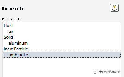

7 材料设置
对于连续相,选择空气即可,空气属性保持默认。对于颗粒材料,也可在此处进行设置,本例保持默认。

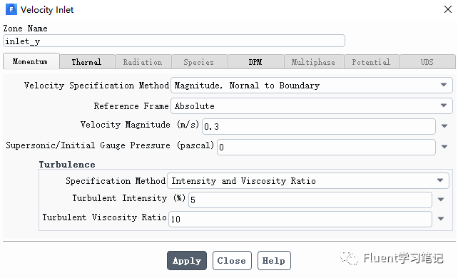

Inlet_y:采用velocity-inlet边界,速度为0.3m/s,温度288K
十六、DPM模型-颗粒流动的图12

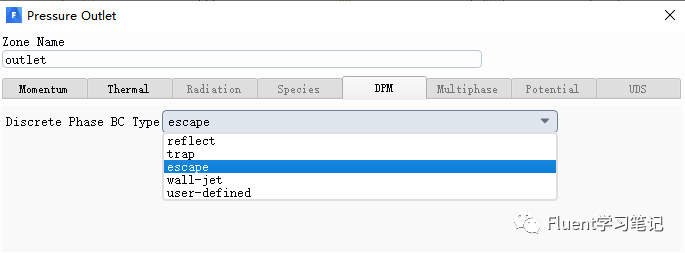

outlet:设置为pressure-outlet,回流温度设置为300K,DPM栏离散相边界类型选择escape,表示颗粒脱离边界,离开计算域。
十六、DPM模型-颗粒流动的图13
将其他类型整理如下:
Escape
Trap
Reflect
Wall jet
Wall film
离开计算域
被壁面捕获
被壁面反弹
类似无粘性冲击壁面
类似wall jet,但考虑液膜

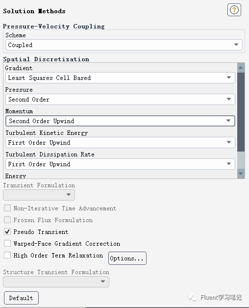

选择Coupled,伪瞬态求解
十六、DPM模型-颗粒流动的图14
Solution Controls保持默认

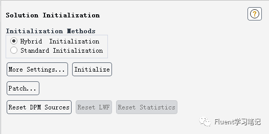

10 初始化
选择混合初始化,单击Initialize,完成初始化

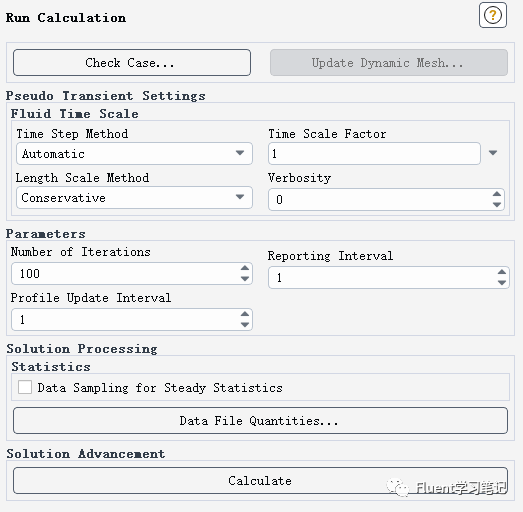

11 计算设
设置计算步长100步
十六、DPM模型-颗粒流动的图16

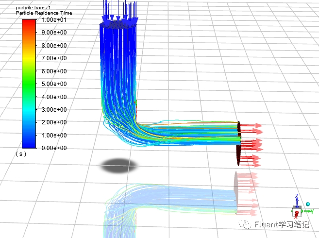

12 颗粒轨迹
十六、DPM模型-颗粒流动的图17
