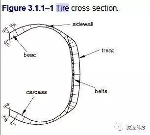

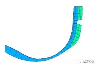

图1所示的是轴对称175SR14轮胎的一半模型。橡胶层用CGAX4和 CGAX3单元建模。加强层使用带有rebar层的SFMGAX1单元模拟。橡胶层和加强层之间潜入单元约束。橡胶层的弹性模量为6Mpa,泊松比为0.49。剩下的轮胎部分用超弹性材料模型模拟。多应变能使用系数C10=10^6,C01=0和D1=2*10^8。用来模拟骨架纤维的刚性层和径向成0°,弹性模量为9.87Gpa。压缩系数设置成受拉系数的百分之一。名义应力应变数据用马洛超弹性模型定义材料本构关系。Belt fibers材料的拉伸弹性模量为172.2Gpa。压缩系数设置成拉伸系数的的百分之一。Belt的纤维走向在轴向±20°内。
ABAQUS橡胶磨损:帮助文档轮胎磨损例子的图3

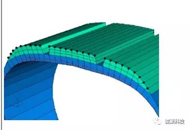

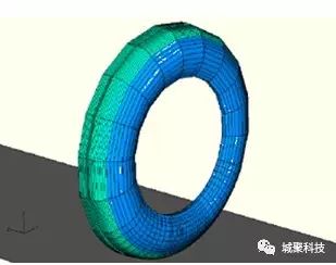

旋转前面的轴对称一半模型可得到局部三位模型,如图2所示。我们关注轮胎印迹区域的网格。将局部模型镜像后可得到完整的三维模型。
ABAQUS橡胶磨损:帮助文档轮胎磨损例子的图4

为了积累沿着每个胎面花纹的磨损量,必须在子程序中记录沿着花纹的节点编号。使用一个公共模块变量记录,公共模块记录属于集合NADAPT(图4)的节点和那些在整个模型横截面(0°)的参照点。普通模块变量同时也包括将模型旋转和镜像后节点的编号方式,和参考截面一起,完整地描述了轮胎表面的节点编号。如下的变量需要在外部公共模块中定义:

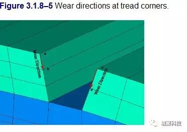

磨损速率h是网格约束矢量变量ULOCAL的分量。这个变量通过在局部坐标系ALOCAL中定义的默认网格光滑运动传递到用户子程序中,这个局部坐标系测量出当前节点在曲面的法向。3的方向根据在节点附近网格表面法向的平均值定义为外法向的方向。在绝大部分情况下,这个法向方向对于描述和这个方向相反的消融和节点衰减的磨损结果是足够的。然而,在胎面拐角的区域,这个平均的法向方向不能准确的描述磨损的方向。这种情况下的法向应该像Figure 3.1.8–5所示,它计算如下:假设a是胎面拐角的节点。就有可能辨认出在胎面边上的节点b。在这种情况下,磨损的方向就是矢量ab。因为知道节点a和节点b的坐标,磨损方向就能通过整体坐标系计算得到,也就能转化为局部坐标系(ALOCAL)的方向。

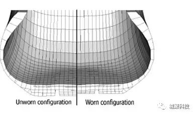

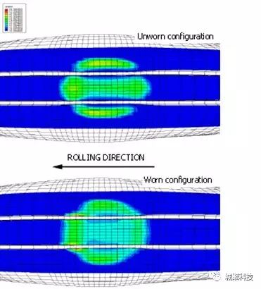

轮胎模型仿真分析持续进行3.6×106s或者1000小时,等价于在32km/h下行驶32000公里。下图表示的是轮胎磨损效果的轮廓结果。下面第二个图片表示的是新轮胎和磨损后轮胎接地印迹分布的情况。
ABAQUS橡胶磨损:帮助文档轮胎磨损例子的图16

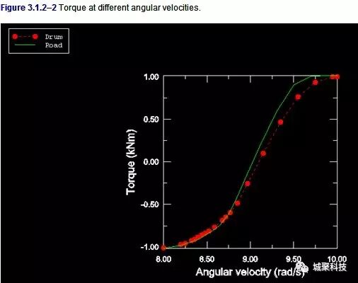

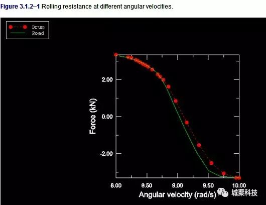

Figure3.1.2-1和Figure3.1.2-2显示轮胎不同角速度是平行于地面的反作用力(被称作滚动阻力)和扭矩。两个图片进行了轮胎和刚性平面和刚性圆柱接触的对比。图片显示表明直线自由转动T=0,发生在转动角速度接近9rad/s。全制动发生在角速度小于8rad/s位置,全驱动动发生在角速度大于9.75rad/s位置。在这些角速度位置所有的接触点都发生滑移,滚动阻力达到极限值uN。

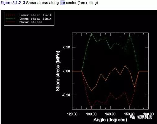

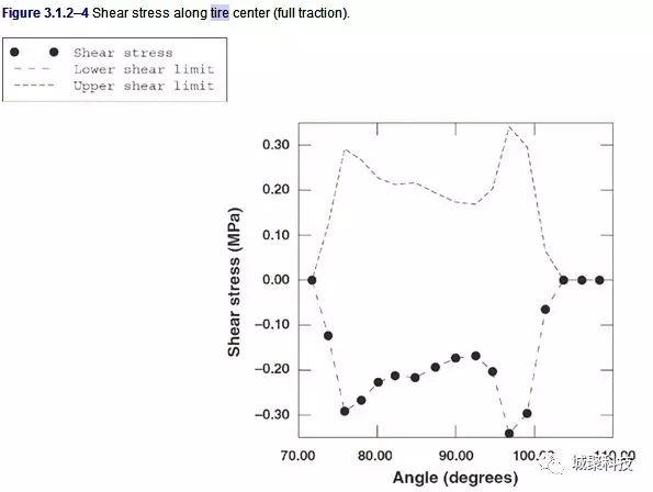

Figure3.1.2-3和figure3.1.2-4表示轮胎在刚性平面上转动情况下自由转动工况和全驱动工况下沿着轮胎面中心线的剪切应力。沿着轮胎中心线的距离用相对于通过轮胎轴线平行于地面的平面形成的夹角表示。短划线是能通过表面传输的极限剪切应力UP,p是接触压力。图示说明全驱动过程中所有的接触点都发生了滑移。在自由转动过程中,所有的接触点都没有发生滑移。
ABAQUS橡胶磨损:帮助文档轮胎磨损例子的图22

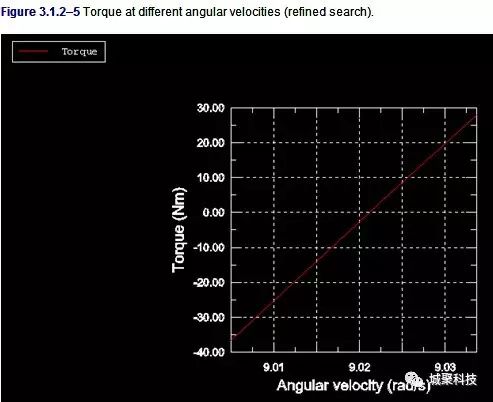

通过使用rollingtire_brake_trac.inp产生的结果,产生了一个更接近的自由转动角速度,精确搜索得到的角速度为9rad/s。rollingtire_trac_res.inp文件从前面的直线行驶转动分析的第三个分析步的第八个增量步进行重启分析(与角速度为8.938rad/s一致),得到更加精确的搜索解为9.04rad/s。figure3.1.2-5表示用精确搜索计算的轮胎轴的扭矩,一个更加的精确的轮胎自由转动工况的角速度值接近9.022rad/s。在不同侧偏角工况计算时需要用到这个结果。

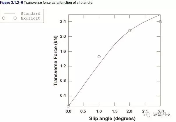

Figure3.1.2-6表面在不同侧偏角下测量得到的轮胎侧向力。图片进行了稳态传输分析和使用纯粹拉格朗分析结果的对比。拉格朗求解方案通过使用absqus/explicit执行显式动力学分析(在“Import of a steady-state rolling tire,” Section 3.1.6中讨论)。运用这种分析技术,一个特定的运动速度被施加于在刚性平面上转动的轮胎上。因为需要获得多于一圈的稳态配置,整个圆周的网格需要划分的更好;因此,在本例中拉格朗方法比稳态方法代价更加昂贵。图示表明两种方法计算的结果表现很好的一致性。

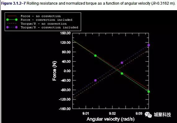

Figure3.1.2-7用自由转动工况有无材料历史效果进行对比。在上图的实线代表滚动阻力;虚线代表扭矩轮胎轴扭矩。图片表明包含材料历史效果时自由转动发生在更加低角速度下。有关于材料历史的影响,更加详细的介绍请看“Steady-state spinning of a disk in contact with a foundation,” Section 1.5.2 of the Abaqus Benchmarks Manual。

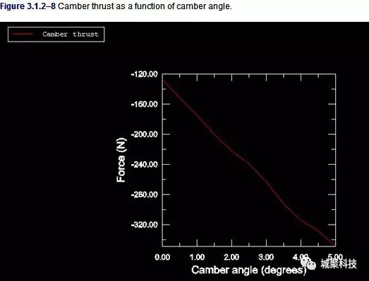

Figure3.1.2-8表示外倾推力关于外倾角的曲线。在外倾角和侧偏角为0时的侧向力被称为ply-steer,在轮胎中由于分离belt的相对距离引起的不对称产生侧向力。离散化接地印迹的原因是曲线有非光滑的性质,整体的外倾刚度为44N/degree是合理地接近预期的水平。

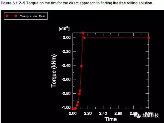

Figure3.1.2-9表示使用子程序UMOTION装载轮胎边缘的扭矩和转动速度,基于用户子程序
URDFIL预测自由转动的速度。当轮胎边缘的扭矩在误差范围内接近于0时,稳定住转动角速度后分析步完成。开始的时候,当自由转动的速度估计大于当前转动速度的指定的误差时,转动角速度的增量步设置得很小。Msg文件包含预测的自由转动速度和增量步等信息。因此自由转动的角速度为9.026rad/s。
