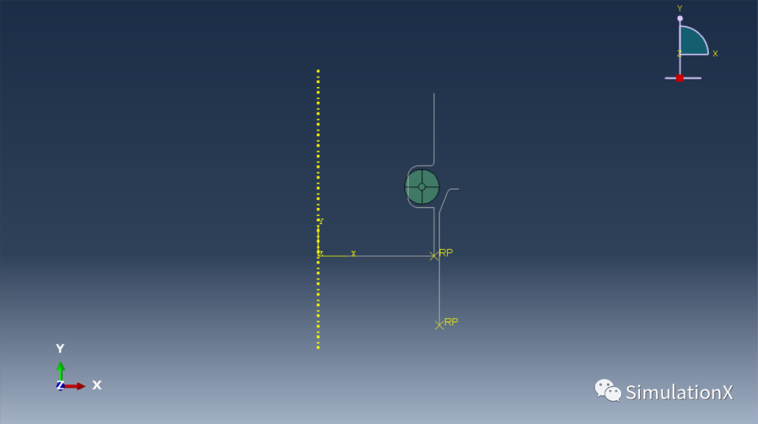

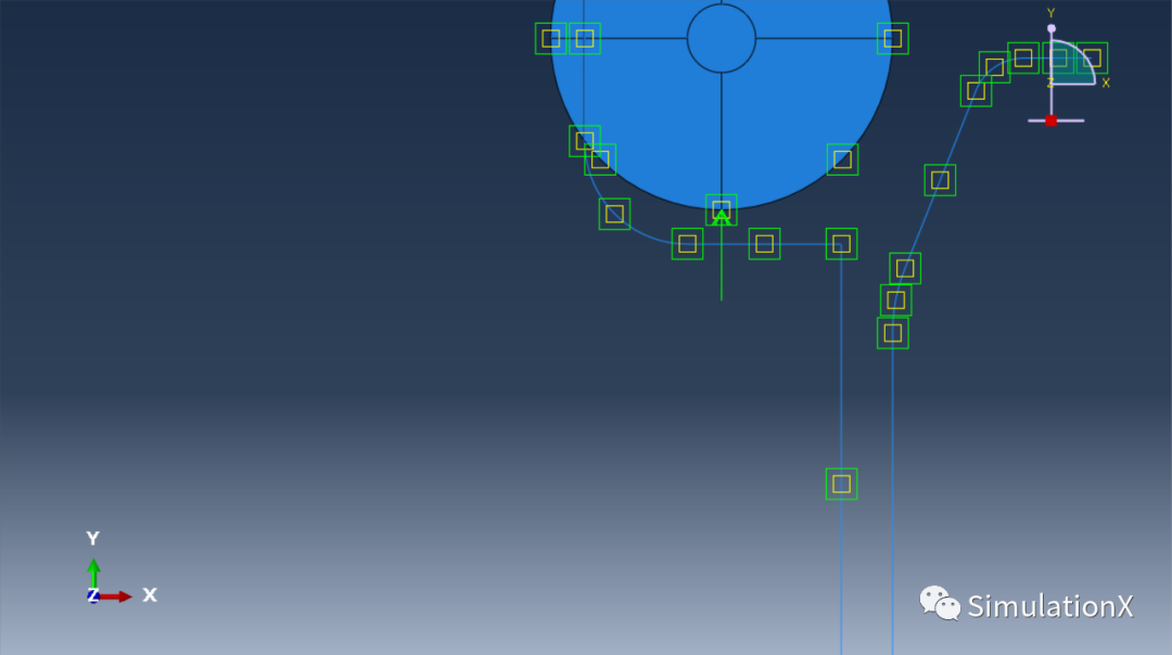

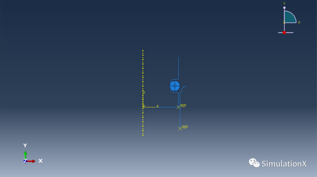

几何模组
自行建模并分割橡胶圈如下,注意建参考点“RP
ABAQUS案例 | O型橡胶密封环受压的图3

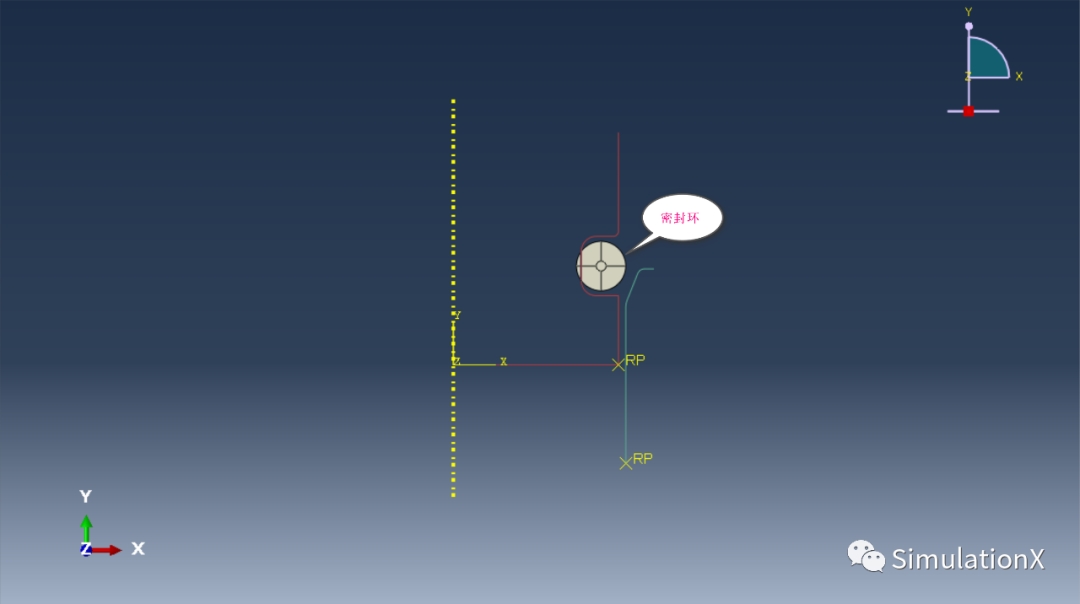

装配模组
ABAQUS案例 | O型橡胶密封环受压的图5

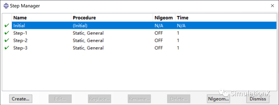

分析步模组
分析程序会选择使用 Static, General 。共包含三个分析步,
第一个分析步:求解干涉;第二个分析步:外壳上移;第三个分析步:施加压力。
    开启几何非线性。增量类型设置为Fixed,增量大小为0.01

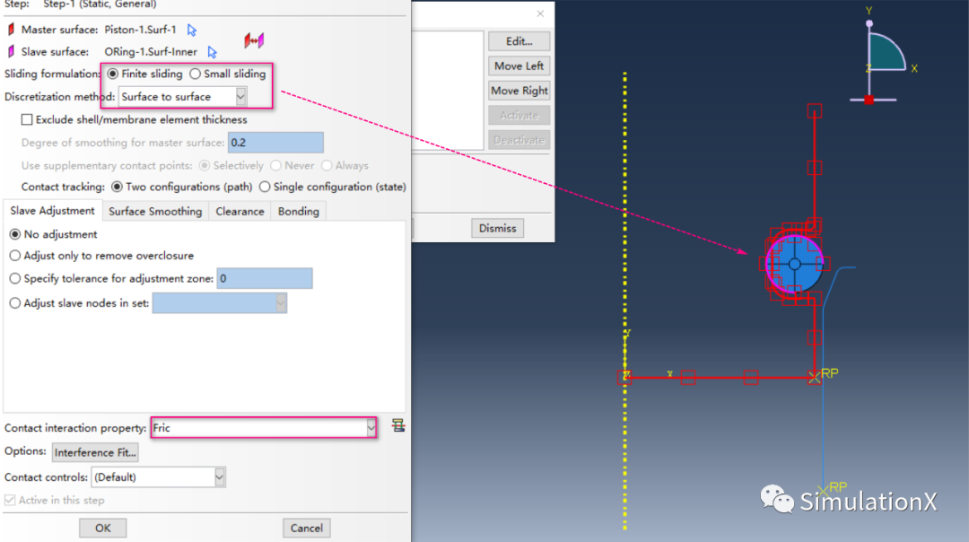

  • 定义接触
ABAQUS案例 | O型橡胶密封环受压的图7
有限滑移面面接触摩擦系数0.15:

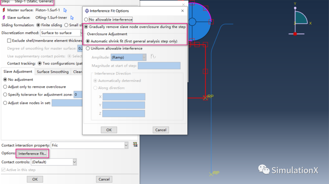

    ABAQUS案例 | O型橡胶密封环受压的图8

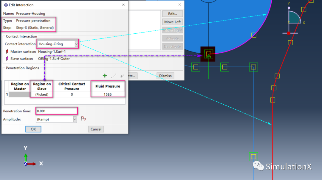

    • 新建接触类型为:Pressure Penetration
ABAQUS案例 | O型橡胶密封环受压的图9
     注意:主面为解析刚体,选择从面即可,压力大小 15E6
ABAQUS案例 | O型橡胶密封环受压的图10

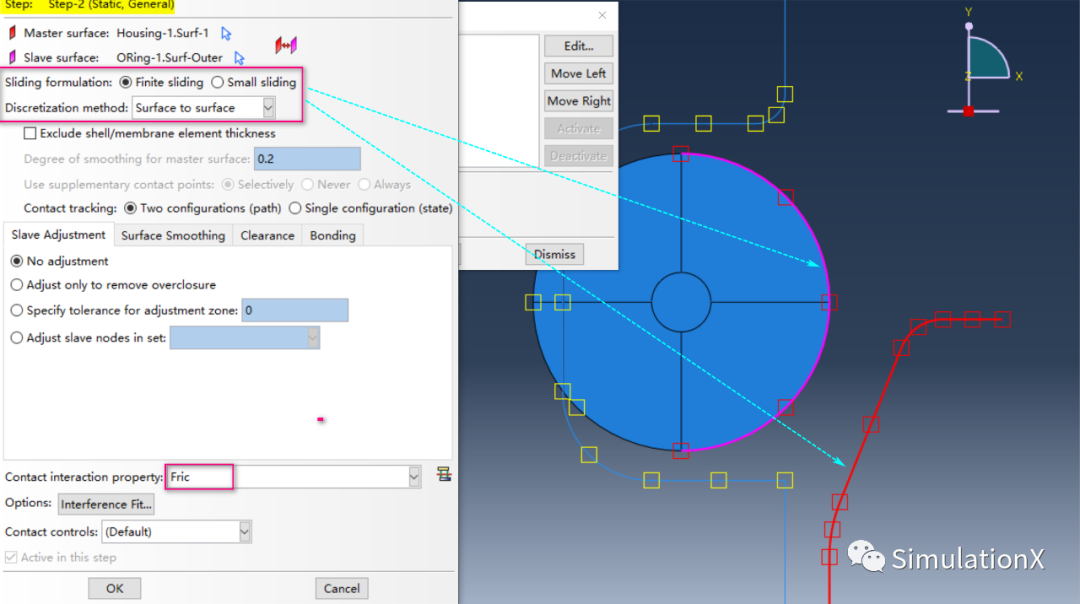

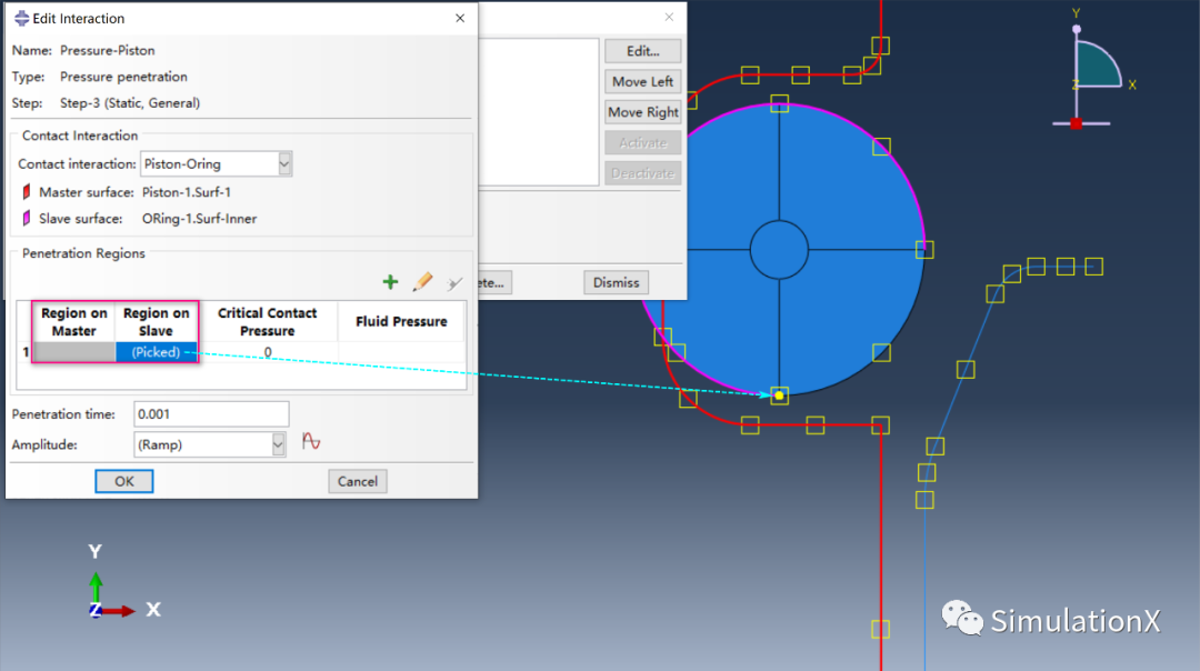

  • 定义接触
ABAQUS案例 | O型橡胶密封环受压的图11
有限滑移面面接触摩擦系数0.15:
  • 创建接触类型:Pressure Penetration
ABAQUS案例 | O型橡胶密封环受压的图12
ABAQUS案例 | O型橡胶密封环受压的图13
    在第三个分析步新增PPRESS 输出

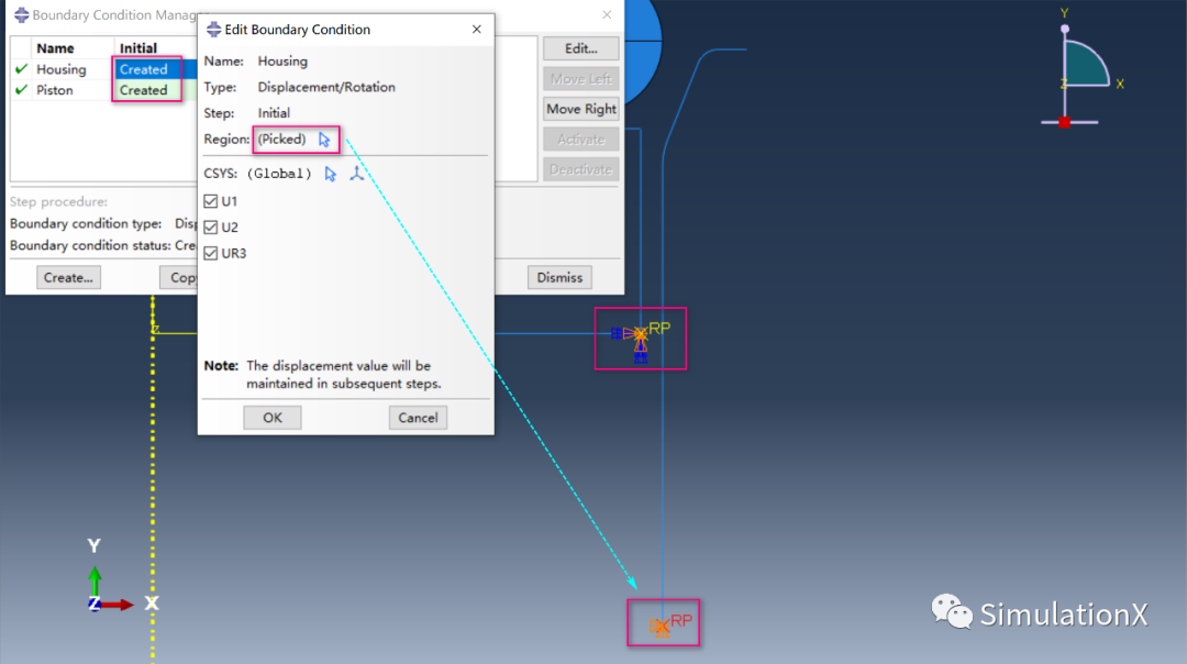

  • 定义边界

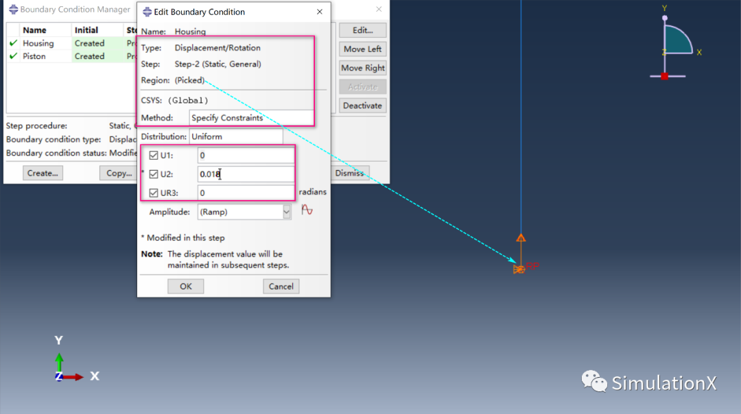

Load 模组下,点击 Create Boundary Condition 对参考点施加约束,全部约束。
ABAQUS案例 | O型橡胶密封环受压的图14
  • 移动外壳,通过修改位移约束
ABAQUS案例 | O型橡胶密封环受压的图15

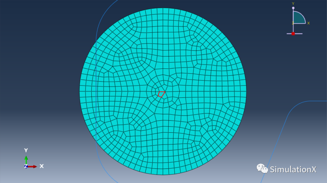

网格模组
切换至 Mesh 模组,注意网格划分与单元分配是处在同一个模组下。
ABAQUS案例 | O型橡胶密封环受压的图16
使用的单元类型为减积分、杂交单元,因为密封圈是不可压缩的橡胶。

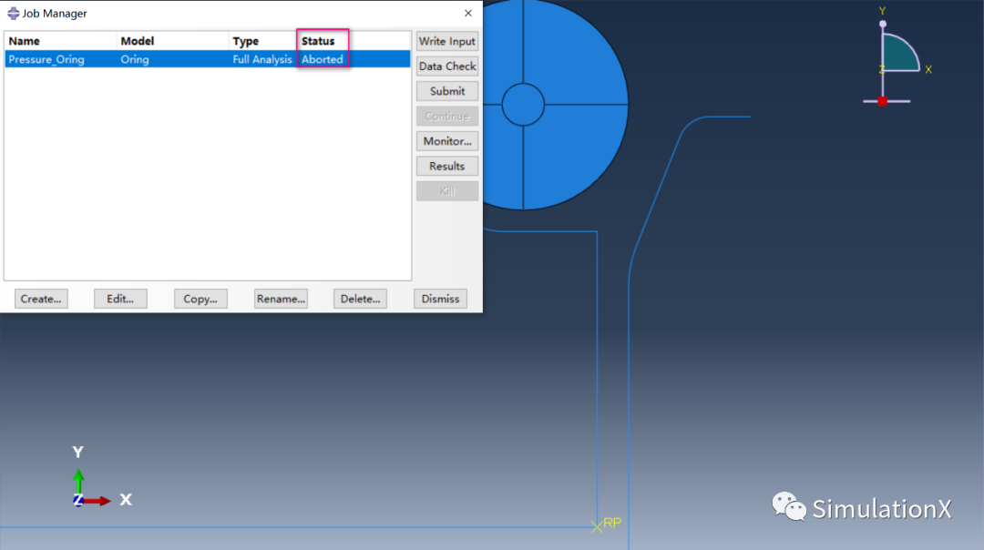

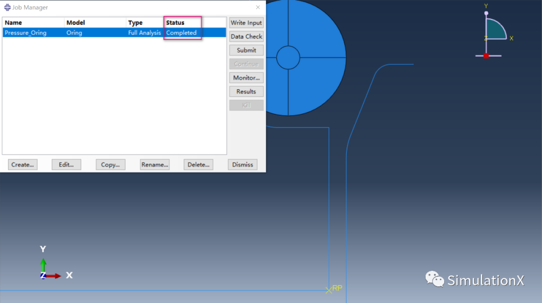

切换至 Job 模组,新建分析任务, 直接提交即可。
ABAQUS案例 | O型橡胶密封环受压的图17

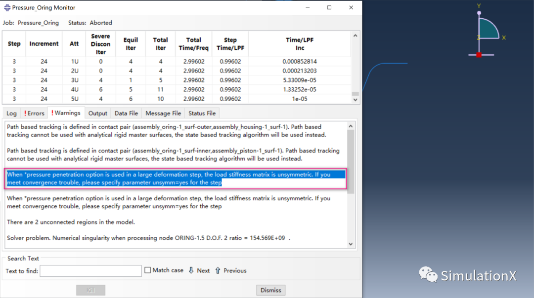

    诊断信息
ABAQUS案例 | O型橡胶密封环受压的图18

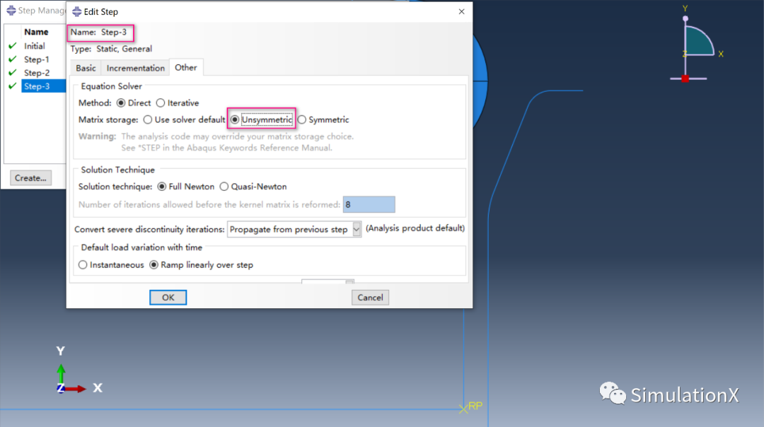

    使用非对称求解器
ABAQUS案例 | O型橡胶密封环受压的图19
    我们是在第三个分析步执行压力穿透,所以这里调整是第三个分析步。
ABAQUS案例 | O型橡胶密封环受压的图20
    计算可以完成,调整顺利

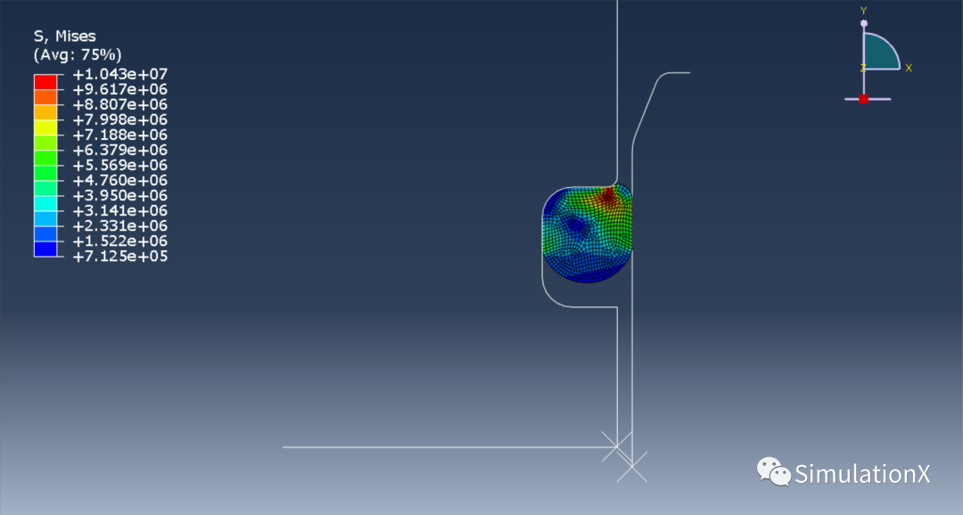

  • Mises
ABAQUS案例 | O型橡胶密封环受压的图21
看云图,有没有点揉脸的感觉ABAQUS案例 | O型橡胶密封环受压的图22

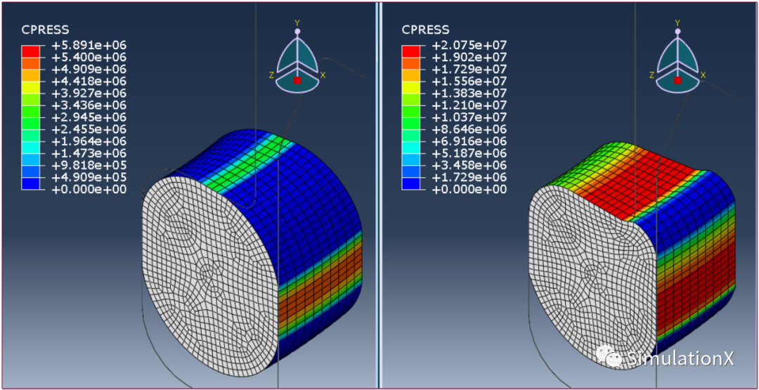

  • CPRESS
ABAQUS案例 | O型橡胶密封环受压的图23
    左图为施加流体压力穿透前的模拟结果,右图为施加流体压力穿透之后的结果。压力的上升非常明显,除了幅度还有分布的改变。

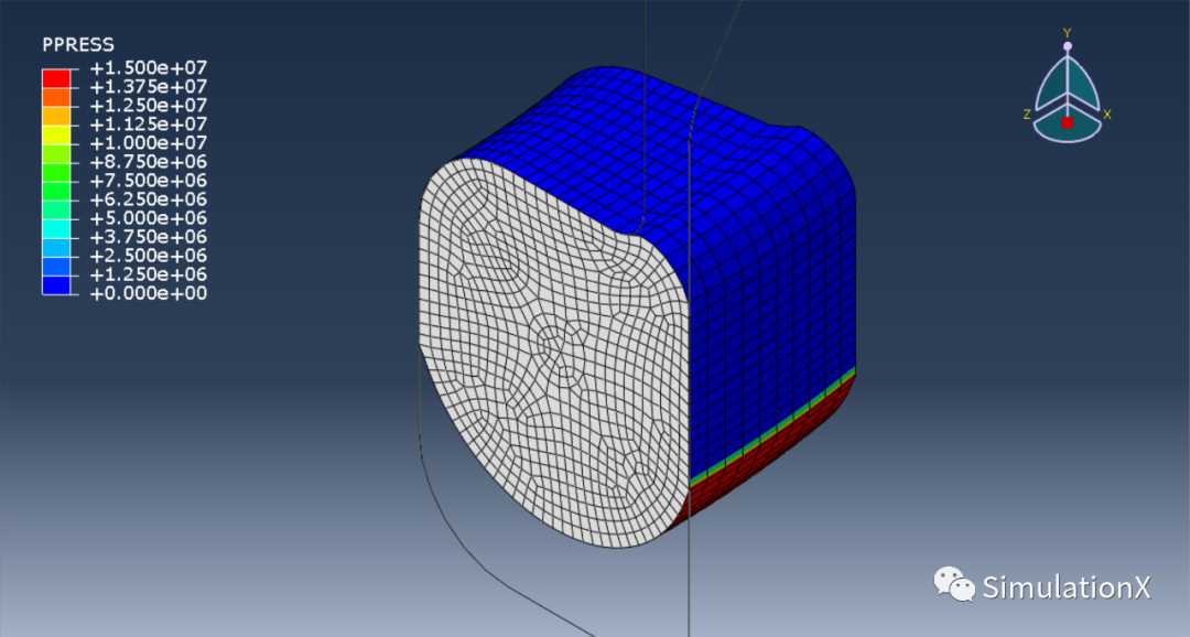

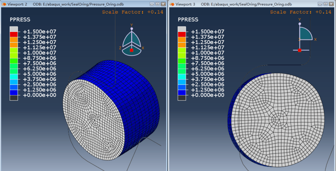

  • PPRESS
ABAQUS案例 | O型橡胶密封环受压的图24
    可以看出,几乎没有流体渗透到接触区
