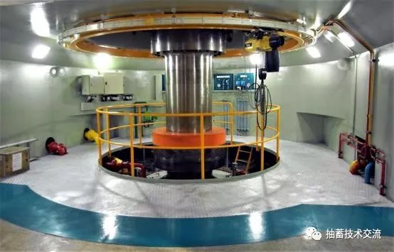

a.上拆方式
上拆方式是指转轮、主轴、顶盖等主要部件,均需利用厂房吊车通过发电电动机机坑(定子内径)拆出并进行检修的拆装方式。采用此拆装方式,其轴系通常采用两段轴,由于高水头高转速发电电动机的结构尺寸限制,顶盖通常采用分瓣结构,如深蓄、仙居、洪屏、溧阳等项目均采用的是上拆方式。此种方式优点:
①混凝土整体刚度加强,机组稳定性较好;
②主要部件均通过厂房吊车拆除,不需要其它专用拆卸、运输工具。
此种方式缺点:转轮等水泵水轮机部件的检修,必须拆除发电机转子后方可进行。

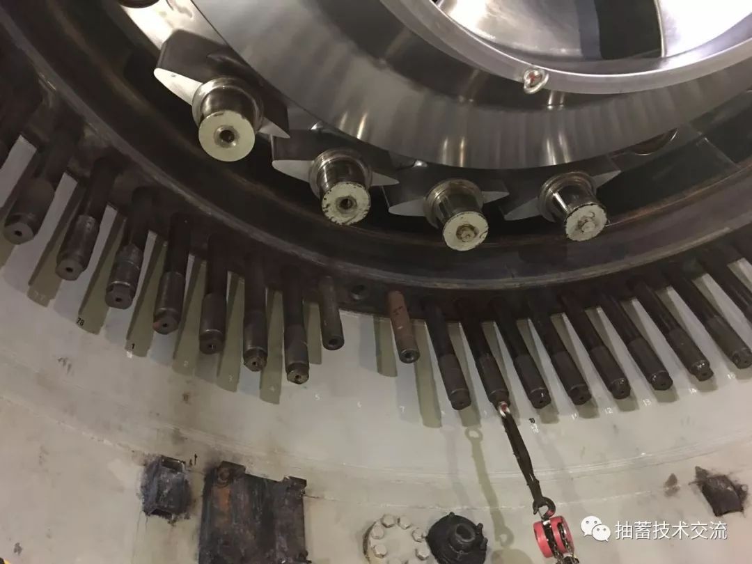

抽水蓄能电站水泵水轮机装拆方式技术交流的图1b.下拆方式
下拆方式是指转轮、尾水锥管、导水机构的底环和导叶等部件,可由尾水廊道拆出并进行检修的机组拆装方式。采用此拆装方式,水泵水轮机尾水锥管、底环以及与之相连的管路等部件四周无混凝土包裹,全部裸露在空气中,蜗壳层设置有能满足上述部件装拆运输要求的运输廊道,如江苏宜兴、广蓄I期等项目。
此种方式的优点是:
①检修更换转轮或更换导叶下轴径密封和下轴套等部件时,不需要拆卸发电电动机及水泵水轮机顶盖;
②有效抵消部分座环轴向力,座环地脚基础处混凝土受力减小。
此种方式缺点:
①由于尾水锥管、底环四周无混凝土,机组运行时,尾水管处的振动、噪音较大;
②缺少了混凝土支承,底环的整体刚度设计要加强;
③设置专用装拆、运输工具。
