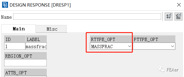

下面我们设置他的两个设计灵敏度响应量,我们用DRESPi命令。
ANSA联合OptiStruct进行拓扑优化的图5
第一个响应我们选择质量分数。
