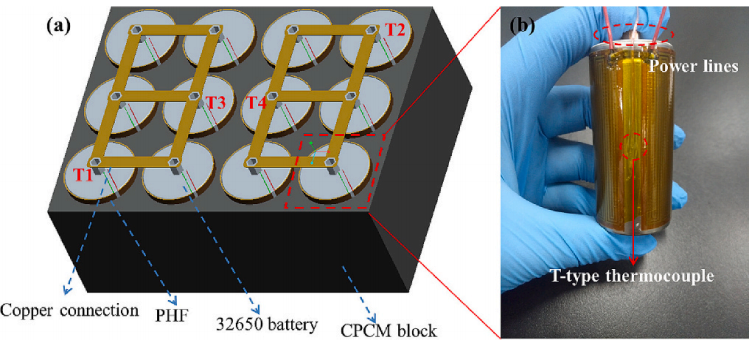

电动汽车综合热管理系统实验与数值模拟研究的图3
图1 a)基于CPCM结合PHF的集成热管理系统原理图,b)单个PHF包裹电池。

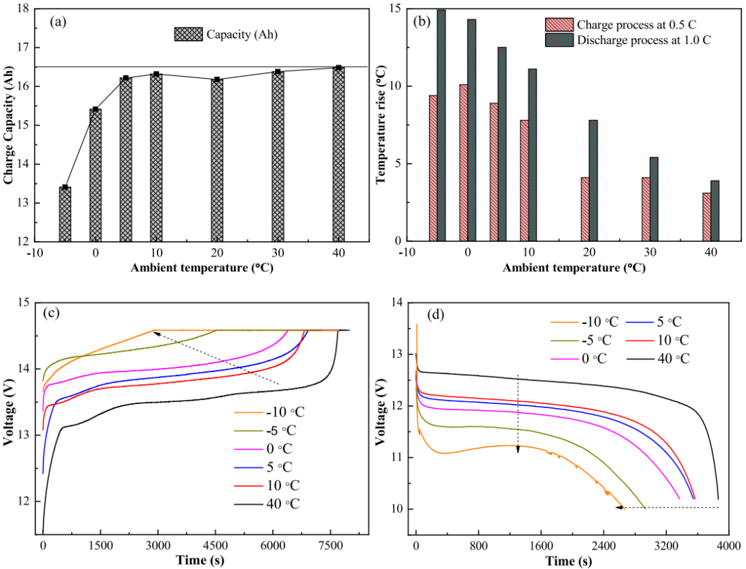

电动汽车综合热管理系统实验与数值模拟研究的图4
图2 电池模块在不同温度下的性能:a)充电容量,b)温度升高,c和d)充放电电压曲线。

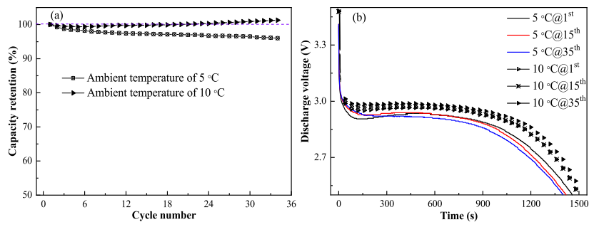

电动汽车综合热管理系统实验与数值模拟研究的图5
图3 在不同温度5和10℃下,容量随循环数和放电电压曲线的变化。

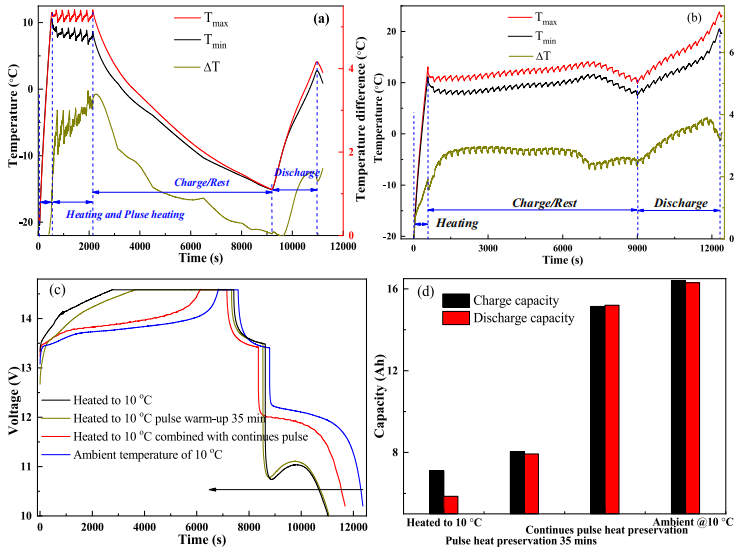

电动汽车综合热管理系统实验与数值模拟研究的图7
图5 a)脉冲保温35分钟,b)连续脉冲保温结合内部预热,c)电压曲线随不同加热策略的变化而变化,d)不同加热策略下的充放电容量。

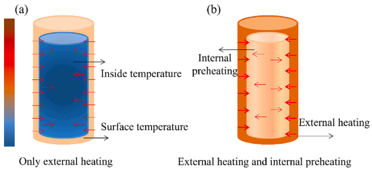

电动汽车综合热管理系统实验与数值模拟研究的图9
图7 a)外部加热模式和b)连续脉冲预热结合低功率充电预热的示意图。
