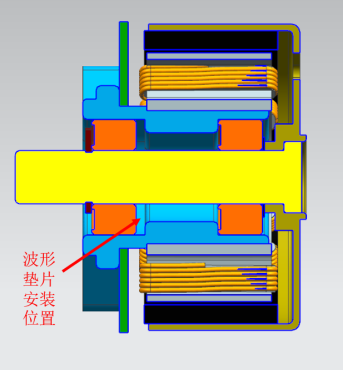

某企业微型电机产品如下图所示,机架和轴承之间需要安装一个波形垫圈以保证电机在工作过程中电机轴在轴向无窜动,且具有较小的摩擦力,减小磨损。
实际生产中出现了波形垫圈装配困难的问题,同一型号波形垫圈会出现太厚导致装配干涉(零件磨损严重,寿命降低)或太薄导致电机轴有窜动,装配现场需要配备多个型号的波形垫圈,通过试装配来确定使用型号,严重影响生产效率,导致产品一直无法大批量投产。
为什么要做公差分析?的图2
通过调研发现,出现此问题的主要原因就是该企业公差设计是凭经验给定零件公差,没有做尺寸链计算及公差分析工作,导致机架和轴承之间间隙不合理,产品互换性差。

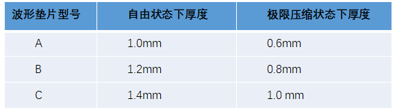

根据计算结果选择一次装配合格率最高的波形垫圈型号:波形垫片在自由状态下的尺寸要大于间隙范围的最大值,保证电机轴在轴向上无窜动;波形垫片在极限压缩状态下的尺寸要小于间隙范围的最小值,保证装配不会出现干涉。B型号波形垫圈与间隙计算结果重合度最高,选择B型波形垫圈。

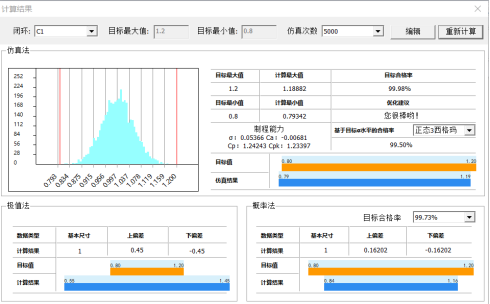

确定波形垫圈型号后,将波形垫圈厚度变化范围作为尺寸链的封闭环技术要求,再进一步优化调整零件公差,提高装配合格率,最终优化结果如下图所示,一次装配合格率可以达到99.98%。
为什么要做公差分析?的图5
