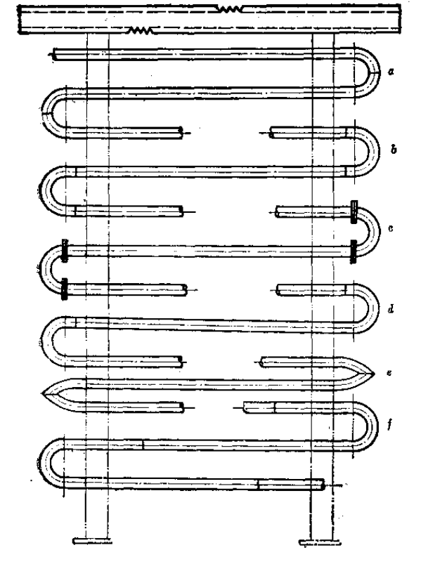

有时候压力容器的接管是多种多样的。
比如一些进料管,出料管,经过了各种蜿蜒曲折,无法用参数去描述。
由中心线绘制接管的图1
大多数时候是先绘制出中心线,画出大概样子,然后或倒角,或偏移,或辅助线,经过实用和美学的考虑,最终确定管子的最终样子。
由中心线绘制接管的图2
各种蛇形管子也是采用类似的方式
由中心线绘制接管的图3
这种情况下应该如何绘制管子呢?
其实中心管画完之后,最好能够双向偏移,并按照中心管的长度计算管子的重量。
这是个很好的思路。
有了思路,就很好解决了。

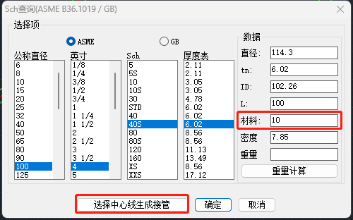

2. SCH命令扩展
VCAD里有个SCH的命令,可以用来查询接管的壁厚,并做简单的计算。
由中心线绘制接管的图4
那么只需要再增加材料就可以了完美解决任意接管的绘制。
由中心线绘制接管的图5
当选择好管子的外径和厚度后,点击“选择中心线生成接管”。
到Autocad中框选中心线。
由中心线绘制接管的图6
回车后,生成接管线,并将图层转到粗实线,生成接管的明细表。
由中心线绘制接管的图7
明细表自动注入:
由中心线绘制接管的图8
