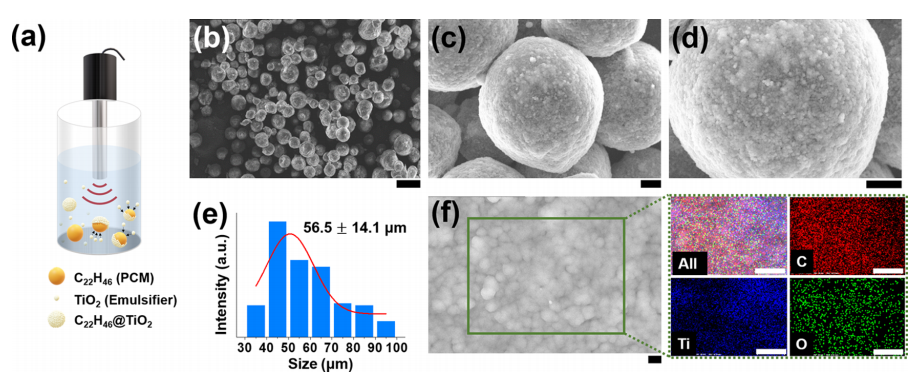

一种用于热管理的液态金属基PCMs复合材料的图3
图1.材料制备与表征。

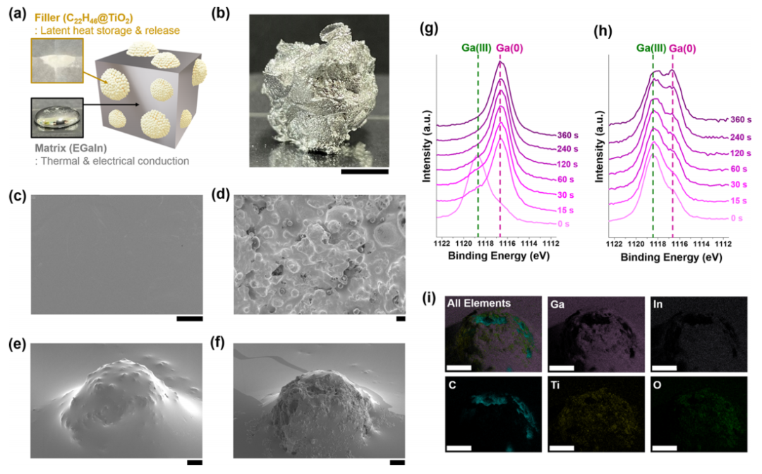

一种用于热管理的液态金属基PCMs复合材料的图4
图2.复合材料的结构和形貌示意图。

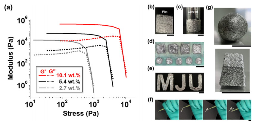

一种用于热管理的液态金属基PCMs复合材料的图5
图3.复合材料的机械性能。

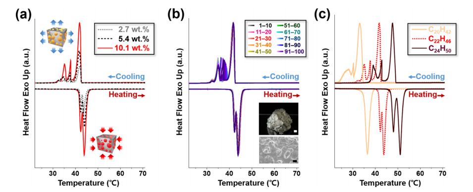

一种用于热管理的液态金属基PCMs复合材料的图6
图4.复合材料的DSC曲线。

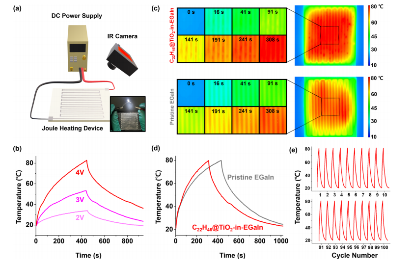

一种用于热管理的液态金属基PCMs复合材料的图7
图5.复合材料的热管理性能。
