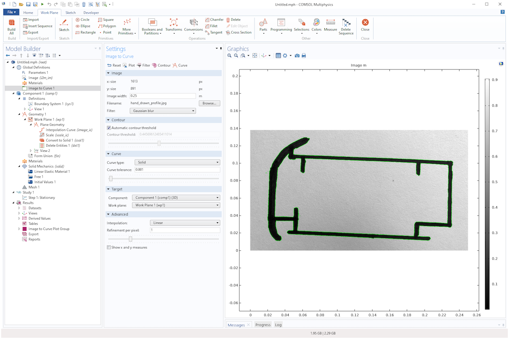

下图显示了根据一张基于黑色标记线绘制轮廓的照片创建扫掠网格的几个步骤。在这个示例中,通过拉伸二维几何图形来创建三维模型。
如何将图像转换为几何模型的图1
导入的照片(用智能手机拍摄),用黑色标记线画出了轮廓,并用绿色细线画了叠加的的轮廓线(绿色细线)。
如何将图像转换为几何模型的图2
删除了从图像转换到模型几何的过程中产生的一些无关域而得到的实体几何轮廓。
如何将图像转换为几何模型的图3
基于黑色标记线轮廓创建的扫掠网格。

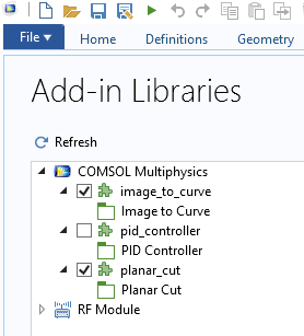

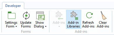

启用图像到曲线插件
首先,选择模型开发器中的开发工具选项卡,单击插件库启用图像到曲线插件。
如何将图像转换为几何模型的图4
插件库按钮。
从列表中,选中图像到曲线复选框启用该插件。
如何将图像转换为几何模型的图5
插件库窗口。
单击开发工具选项卡上的插件按钮时,将显示图像到曲线插件。

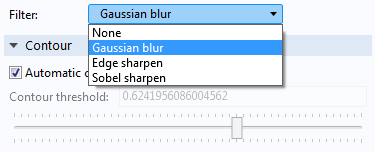

通过更改图像宽度值,可以调整最终几何结构的尺寸。后续也可以通过在几何序列中添加比例特征节点来更改此设置。过滤器选项包括一些模糊过滤器和锐化过滤器,如下图所示。
如何将图像转换为几何模型的图10
过滤器设置
使用这些过滤器可减少导入图像中的噪点(模糊)或增强边缘(锐化),更改过滤器将更改从图像提取的曲线形状,默认值为高斯模糊过滤器。如果有必要,请在导入之前使用专用的图像处理软件进一步处理图像。单击工具栏中的绘图或过滤器按钮分别渲染原始图像或过滤后的图像。

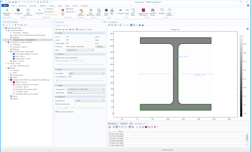

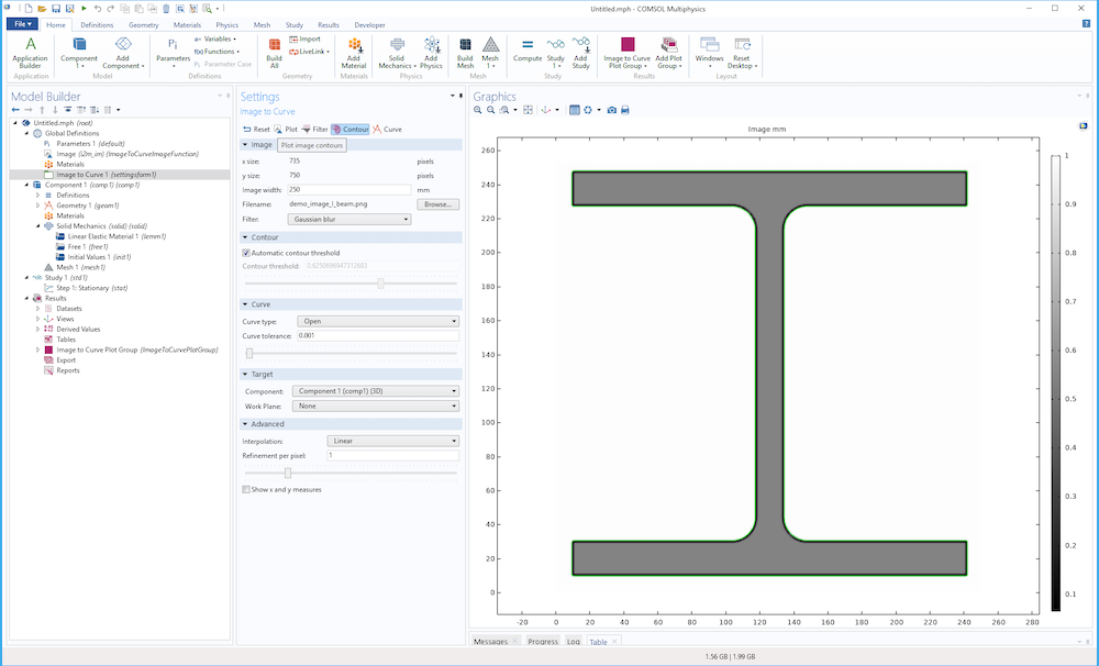

单击工具栏中的轮廓按钮可以将轮廓曲线和图像可视化,下图为一个导入的工字梁轮廓图。
如何将图像转换为几何模型的图12工字梁图像的图像轮廓(绿色)。

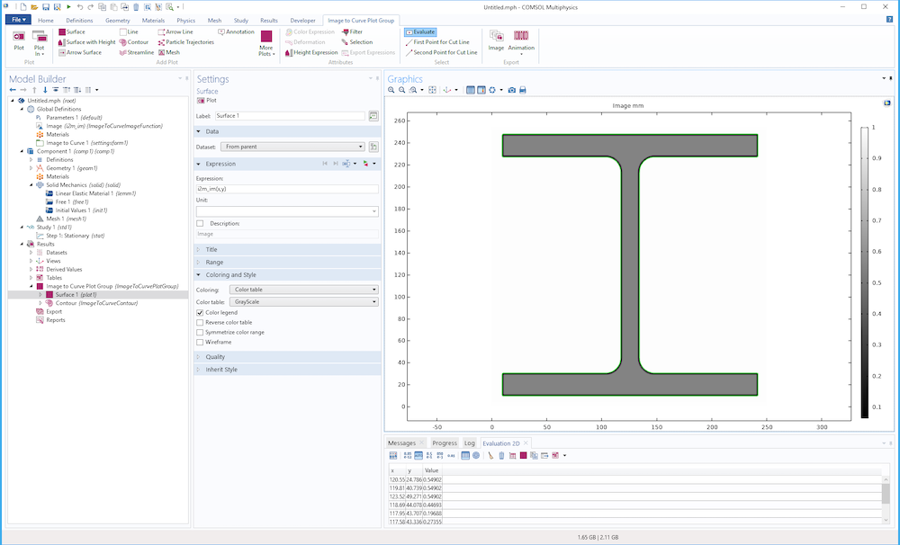

如要检查像素值,请在图像到曲线绘图组中,选择表面节点,然后单击图形窗口。像素值和坐标显示在一个二维计算表中,如下图所示。
如何将图像转换为几何模型的图13表格中显示了包含像素灰度值的工字梁图像。

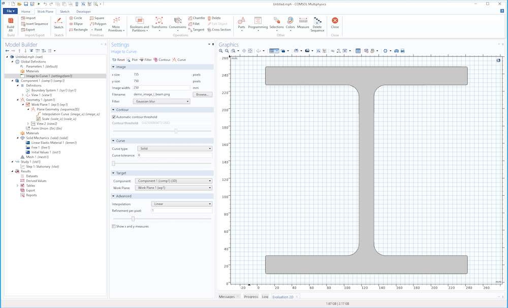

单击工具栏中的曲线按钮,以在二维几何序列或三维工作平面生成一个插值曲线节点。默认情况下,曲线类型设置为开放,但是您可以将其更改为闭合或实体。曲线容差设置确定了曲线应与近似轮廓曲线接近的程度。
如何将图像转换为几何模型的图14
曲线栏
下图显示了工字梁示例,其中曲线类型使用实体,曲线容差为0.0。
如何将图像转换为几何模型的图15
由工字梁的图像转换的图像轮廓的二维实体几何结构。

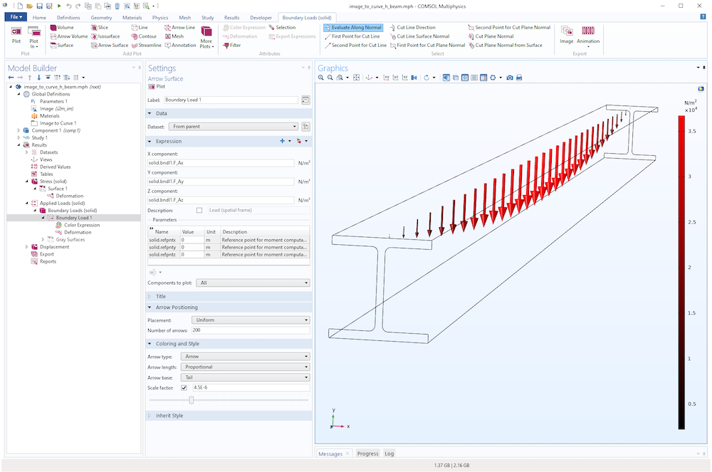

示例模型文件  image_to_curve_h_beam.mph  包含一个具有分布式载荷的简单结构分析,如下图所示。
如何将图像转换为几何模型的图19基于图像几何拉伸形成的H型梁上的分布式载荷。
如何将图像转换为几何模型的图20
H型梁中的 von Mises 应力。
示例模型文件  hand_drawn_image_geometry_and_mesh.mph  包含本文开头所描述的黑色标记线轮廓的几何形状和扫掠网格。除了显示如何使用图像到曲线插件之外,它还演示了如何删除在从图像到几何的转换中创建的一些无关的域。
请注意,您可以通过使用COMSOL中提供的所有几何建模功能,如与其他几何零件、钻孔联合等,继续使用生成的二维或三维拉伸几何结构。以上示例中的网格是扫掠网格,您也可以使用非结构化的四面体或三角形网格。
