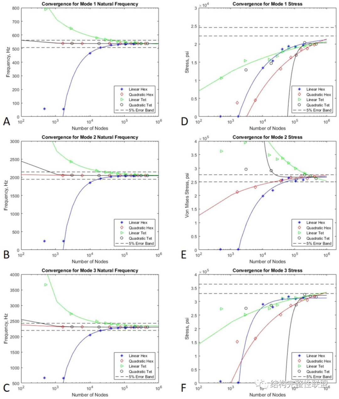

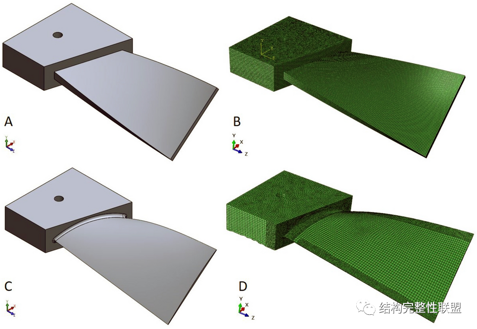

(1)收敛性研究提供了创建初始有限元所需的网格类型和单元尺寸。将标称锻造材料特性应用于简化叶片几何形状(图1)。网格类型和密度的选择基于固有频率和前三种模态相关应力值的收敛性。如图2所示,对于固有频率来说,超过25000个节点,任何一种二次单元类型都有着良好的收敛性。而超过200000个节点,单元类型可以根据用户偏好来选择。
通过试验和分析方法实现增材制造涡轮叶片的数字孪生开发的图1
图1
(A)简化的涡轮叶片CAD文件,叶片被缩小为扭转40°的锥形矩形;
(B)简化叶片的六边形网格;
(C)原始涡轮叶片设计;
(D)与涡轮叶片几何体相匹配的最终网格
通过试验和分析方法实现增材制造涡轮叶片的数字孪生开发的图2
图2
简化涡轮叶片前三种模态的收敛性研究
(A–C:频率收敛性;D–F:应力收敛性)
