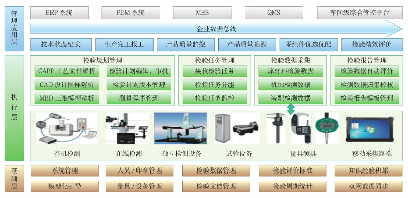

数字化检测系统总体构架包括执行层、基础层和管理应用层。
执行层为数字化检测系统的核心,也是执行检测操作的主要业务流程,包括检验规划管理、检验任务管理、检验数据采集和检验报告管理。
基础层是支撑数字化检测业务运行的基本条件,包括系统管理、人员/印章管理、模型化引导、量具/设备管理、检验数据管理、检验文档管理、检验评价标准、知识经验积累、检验周期统计和双网数据同步等。
管理应用层是数字化检测系统与其他主要业务系统的交互和检测数据在数字化车间管理中的实际应用,包括产品技术状态纪实、生产过程完工报工、产品质量监控和质量追溯、零组件优选优配和检验绩效评价等。

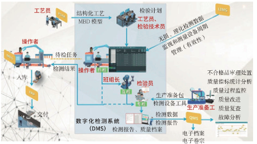

与PDM、MES、QMS等多系统集成应用
数字化检测系统不应成为信息孤岛,必须与PDM、MES、QMS等信息系统集成应用,实现业务和数据的深度融合,完成设计、生产、检测和质量控制的闭环管理,发挥检测数据的最大效能。
与PDM系统集成,将PDM作为产品设计与工艺设计中心,把工艺文件中的检验要求正确传递到检验业务流程中,并将结合主流的设计方法论,实现模型的下发、变更等一体化管理。
与MES集成,在现场执行过程中,对质量信息的输入与输出将取决于质量信息的正确传递,同时实现制造执行计划与任务规划,将检测环节作为不可或缺的节点,实现无缝的集成,保证了自动化和智能化的整合。
与QMS集成,质量系统是检测数据的主要消费者,通过对检测数据的分析整合,构建各类质量指标监控体系,从而实现产品质量实时监控、质量改进、质量追溯、故障分析等业务功能。

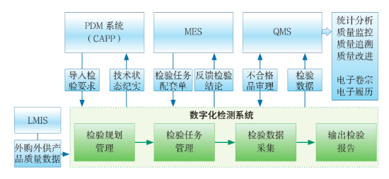

在中国航发西航,网络环境分为园区网和工控网(数控机床专用网络,又称设备网),PDM、ERP、MES、QMS等应用系统全部构建在园区网,而各类数控加工设备、检测设备均接入设备网,两个网络之间实行物理隔离。
基于实际网络运行环境和业务需求,数字化检测系统分别在园区网和设备网同时部署。在园区网,数字化检测系统实现与PDM、MES、QMS等系统集成应用,实现主要流程控制和检测数据查询、分析利用。在设备网,数字化检测系统实现量具量仪、测量设备、在机在线设备测量数据的自动采集。检验规划、测量程序及检验任务从园区网下行传输到设备网,测量数据及测量报告上行传输到园区网。园区网技术、管理人员可对产品检测数据进行查询、统计分析。
通过工控互联项目打通园区网与设备网之间的数据传输壁垒,可以实现质量数据在设备网和园区网之间数据交互,使数字化检测系统具备与MES、QMS等系统的集成条件;打通数据采集到分析利用,制造过程上下游之间的数据通道;有效促进数字化检测系统推广应用,产品检测数据完整性、安全性显著提升。
