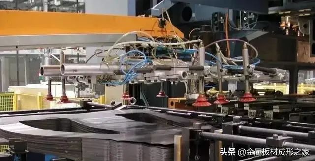

自动传输系统用于各工序间毛坯或工件搬运传输。传输机构主要有 机械手和机器人 两种。
随着冲压自动化技术的不断进步,机械手自动传输机构的形式也日新月异。自动传输机构的形式差异,也是目前冲压自动线不同形式的主要区别所在。上世纪末广泛应用的平行四边型机械手结构目前已经逐步淘汰,取而代之的是高速、稳定的单臂或双臂横杆式传送机构。瑞士Gudel的Robobeam、德国前MW的Speedbar以及日本Komatsu的H*TL系统中的传输机构均是现今高速冲压自动线传输机构的典型代表,如图3所示。

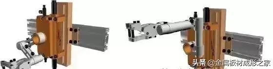

2.“普通压力机+单臂机械手”传输形式
单臂机械手传输形式由于成本相对较低、具有一定的灵活性,目前仍有一定的发展空间。

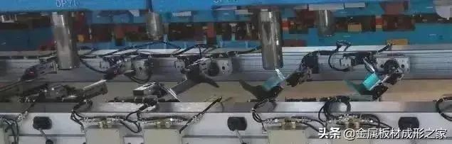

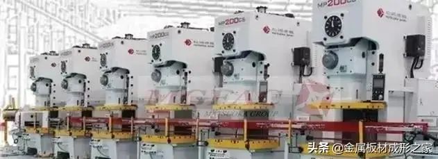

3.“高速压力机+横杆式”传输形式(高速线)
横杆式传输形式具有高速、高稳定性等特点,已经在大型覆盖件生产中得到广泛应用。

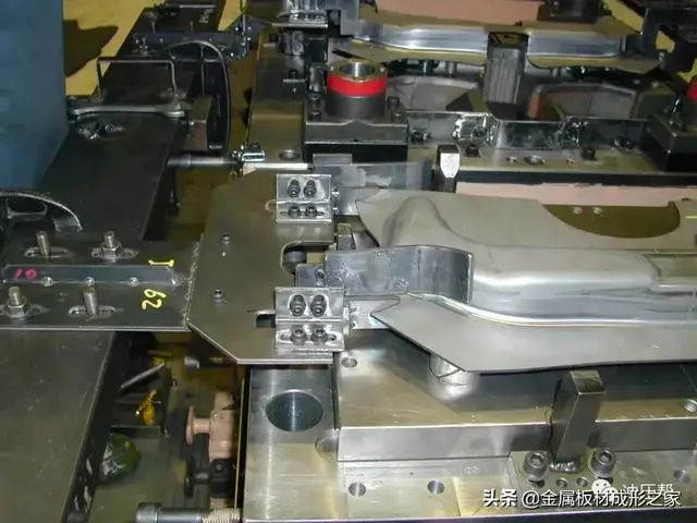

3.模具及端拾器的结构形状
为了获得更为理想的干涉曲线,除了滑块行程、速度-加速度曲线等压机固有参数或固有特性需要重点考虑外,模具及端拾器的结构形状,也应纳入考虑范畴。合理的模具及端拾器结构,能够有效弥补自动化方面存在的不足,从而提高冲压自动化生产的可行性。
此外,模具设计时还应考虑以下内容:同一生产线模具闭合高度相差不宜过大(最好一致);下模尽可能装有制件到位传感器;模具安装槽的位置尽量统一(可以减少自动夹紧器的数量,降低成本);废料能够顺利排出工作台外(部分排料困难位置加冲顶装置);成型类模具配备制件顶松装置(如弹顶销或顶出气缸)和避免出现较大的斜楔机构,尽量多采用旋转斜楔。
