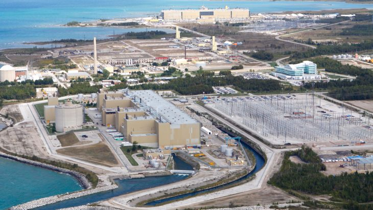

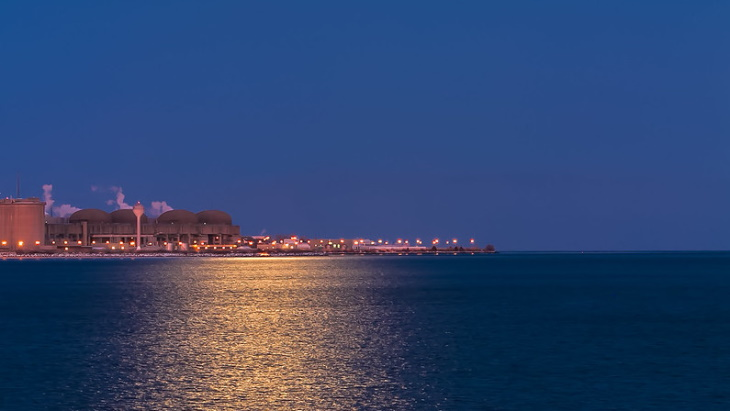

皮克林核电站是加拿大最古老的,直接毗邻多伦多的核电站,拥有6台运行机组(3100 MW),由于过去十年的强劲表现,该核电站已获得延期,在原计划关闭的2020年后继续运行。
2022年,反映出对低碳电力的需求呈指数级增长,4台最新的皮克林核电机组(20世纪80年代中期的老式机组)也正在进行翻新可行性审查。
对于未来30多年将提供的无碳能源来说,翻新不仅仅是个好消息,它们也是一个有凝聚力的加拿大供应链的培训基地,该供应链正在发展其专业知识,以支持加拿大和全球持续的CANDU运营和新的SMR技术。
