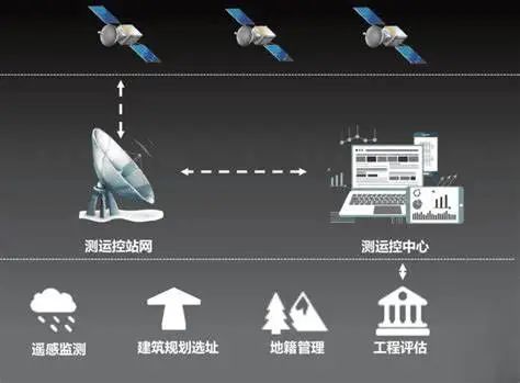

卫星测控系统简介的图5
图1 测控任务业务流程
目前统一S波段(USB)、扩频等测控体系常应用在大型卫星通信系统[26]。由于大型 卫星测控通信系统为地面站提供连续遥测数据信号,需要保持发射机长时间的运转,但 小卫星的整星功率仅在3W~18W范围,不足以保持稳定的遥测状态,所以在VHF/UHF 卫星业余频段,小卫星通常采用突发式自主控制方式,这样对发射机的功耗要求不高, 并且遥测信道的传输速率高达4Kb/s,在几秒内便可将星上的遥测数据封装成数据帧发 送到地面测控中心。

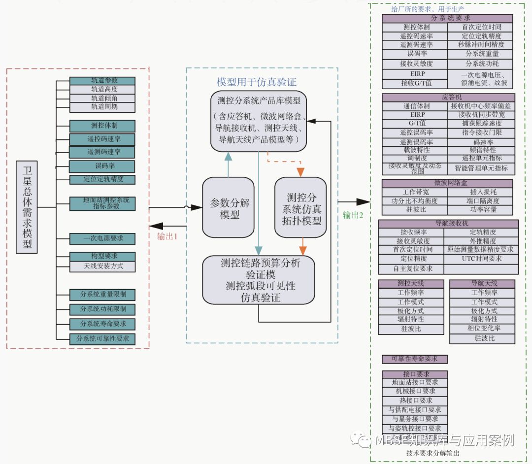

卫星测控系统简介的图6
图2 小卫星测控分系统建模架构(原图出自文献1)
