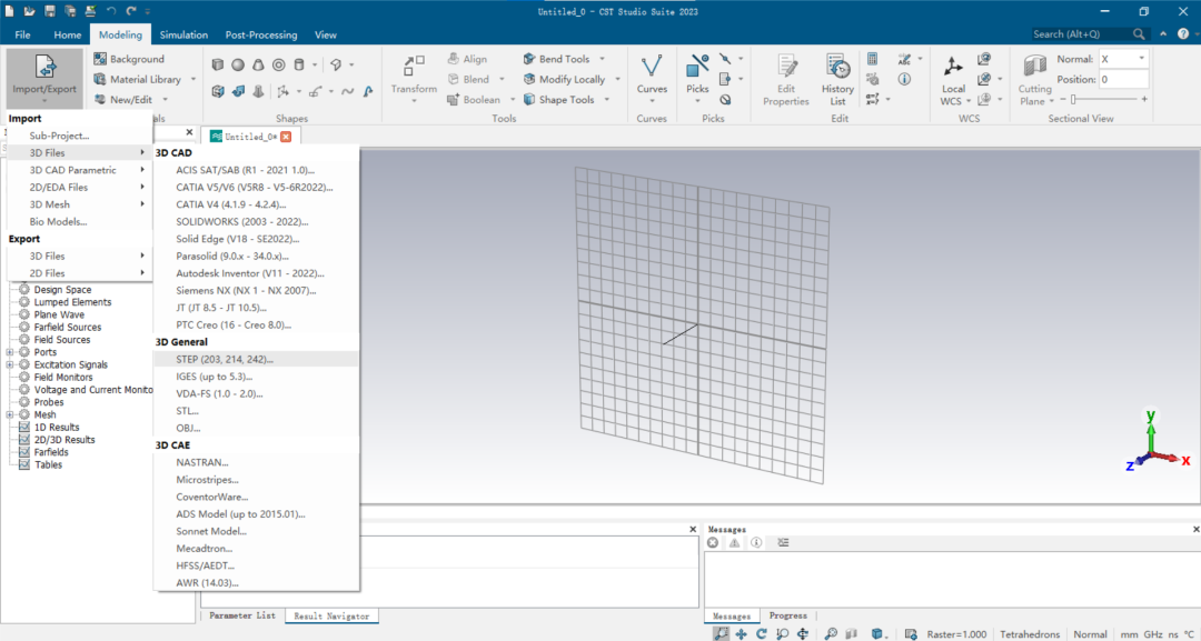

天线单元设计与仿真,可以直接在CST进行设计和优化,亦可以在HFSS开展设计与优化,并将优化后的模型导入CST。
萌新笔记——CST(一)的图3
按照天线单元原本的材料属性,完成材料设置、工作频率、边界条件、监视器等,便可以进行天线单元的仿真。

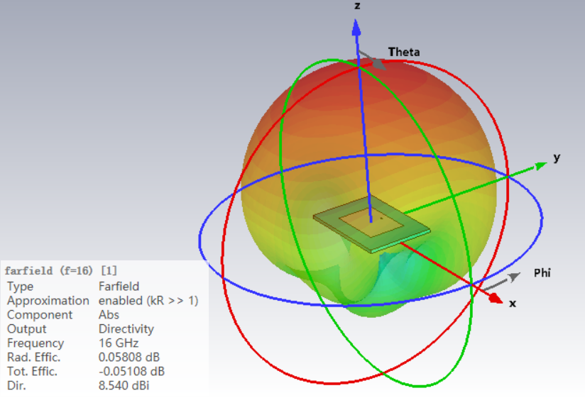

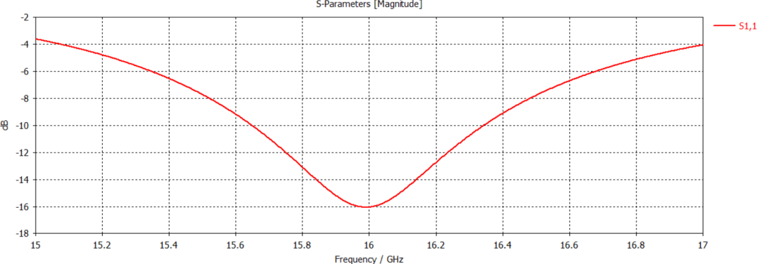

天线单元的方向图性能以及匹配性能满足要求,即可开展阵列建模工作。

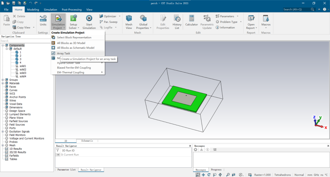

1)在Hone-Simulation Project中选择ArrayTask:
萌新笔记——CST(一)的图7

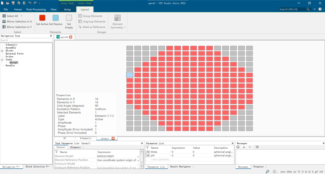

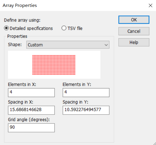

2)在shape中选择阵列排布的形式,CST提供Diamond(菱形)、Hexagon(六边形)、Circle(圆形)、Ellipse(椭圆形)等多种排布形式的选择,在Element in X(或Y)中设定X(或Y)方向单元数量,在Spacing in X(或Y)设定单元在X(或Y)方向间距。此外,CST支持导入.TSV格式文件进行天线阵列自定义排布:
萌新笔记——CST(一)的图8
3)在Array视图中,CST支持将任意天线单元设置为Active(有模型,有激励)、Passive(有模型、无激励)、Empty(无模型、无激励):
萌新笔记——CST(一)的图9

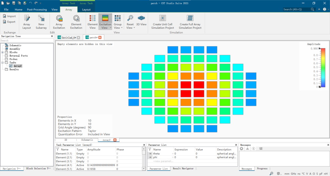

4)在Array视图中,设置相控阵天线激励模式,CST支持Uniform(一致分布)、Binomial(二项式分布)、Cosine(余弦分布)、Chebyshev(切比雪夫分布)、Taylor(泰勒分布)以及User Difined(自定义分布)。这属于天线分析与综合方面的内容,想要进步了解的可以参考阵列天线相关内容:
阵列天线分析与综合基础(理论篇)
阵列天线分析与综合基础(实践篇)
通常使用Taylor分布进行综合设计,Relative Sidelobe level (旁瓣电平)设置为-30dB(按实际要求),在Amplitude View 可以查看设置后各个单元激励的幅度。在Array视图中单击Creation Full Simulation Project,自动完成全尺寸大规模相控阵快速建模;

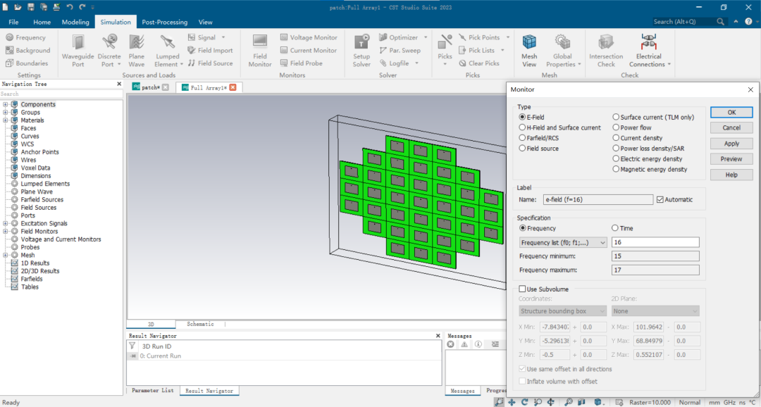

5)在全尺寸仿真模型中,通过设置PAA_FA_SCANOHI(方位面扫描角)和PAA_FA_SCANTHETA(俯仰面扫描角)两个参变量,可以改变相控阵的扫描角度,CST自动改变每个天线单元的相位。在Simulation视图中,单击Field Monitor,选择E-Field和H-Field分别添加电场和磁场监视器,并通过X_min、X_max、Z_Pos等设置确定场监视器的观察范围:(补充仿真结果,图片完善

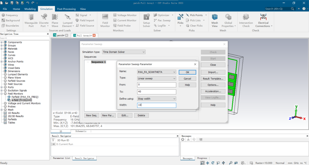

STEP3

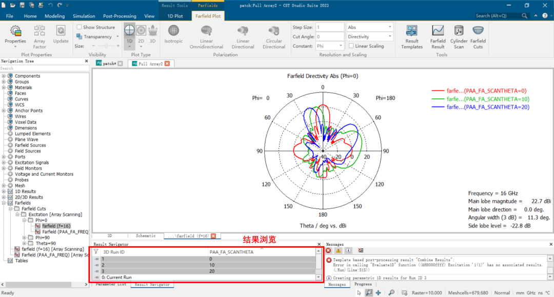

设置参数扫描,以PAA_FA_SCANTHETA为变量进行扫描。即可以仿真不同泊位的方向图。
萌新笔记——CST(一)的图13
扫参结束后,可以对比查看每一个波位一维仿真结果(如方向图曲线、S参数等)。使用结果浏览框,可以选定任意扫参下的方向图一维计算结果进行查看。

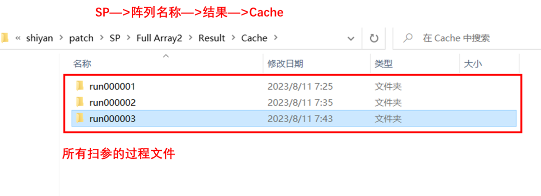

萌新笔记——CST(一)的图15后续需要提取每一个波位的近场数据,用以与目标载体一体化仿真,因此,可以在计算设置中,勾选“store resault data in cache”,即可保存每一个波位的所有仿真数据。
萌新笔记——CST(一)的图16
在“SP—>阵列名称—>结果—>Cache”可以查看每一个扫参的过程文件,可以打开相应文件,将对应波位下的近场数据(电场/磁场)结果导出。
萌新笔记——CST(一)的图17
该方法可以提取每一个波位的近场数据,但是内存占用会非常大,需要对仿真后数据进行及时清理。

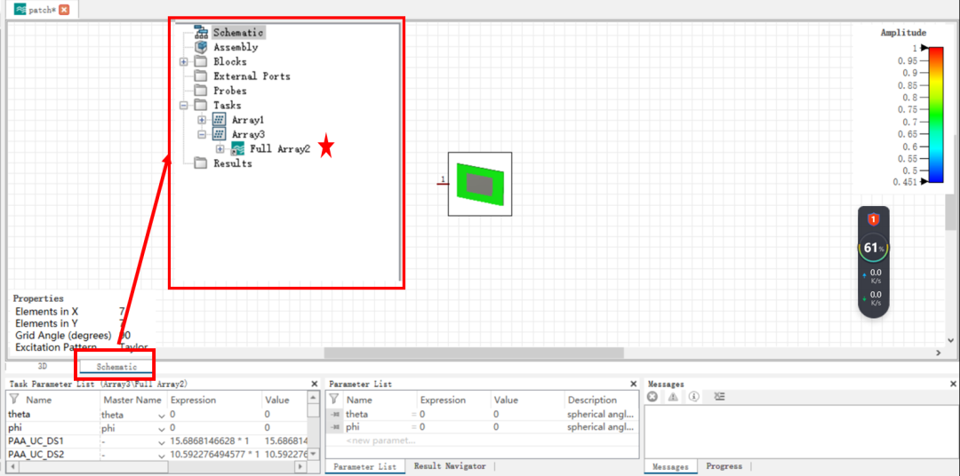

另外需要说明:退出再次进入后,会发现只有单元模型,此时阵列模型可以通过单元文件中Schematic,双击左侧模型树里的Tasks—>Array,打开相应的阵列文件。

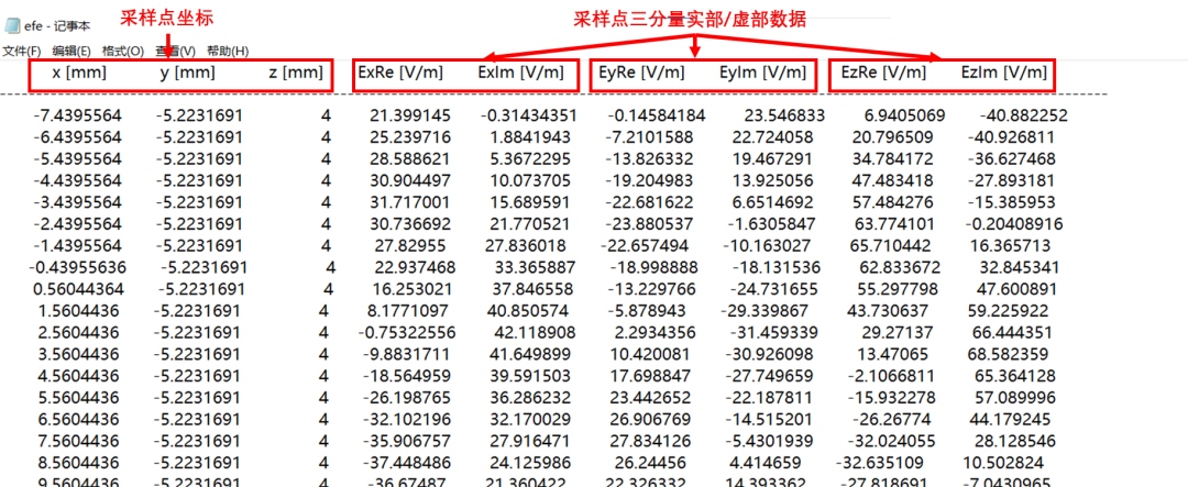

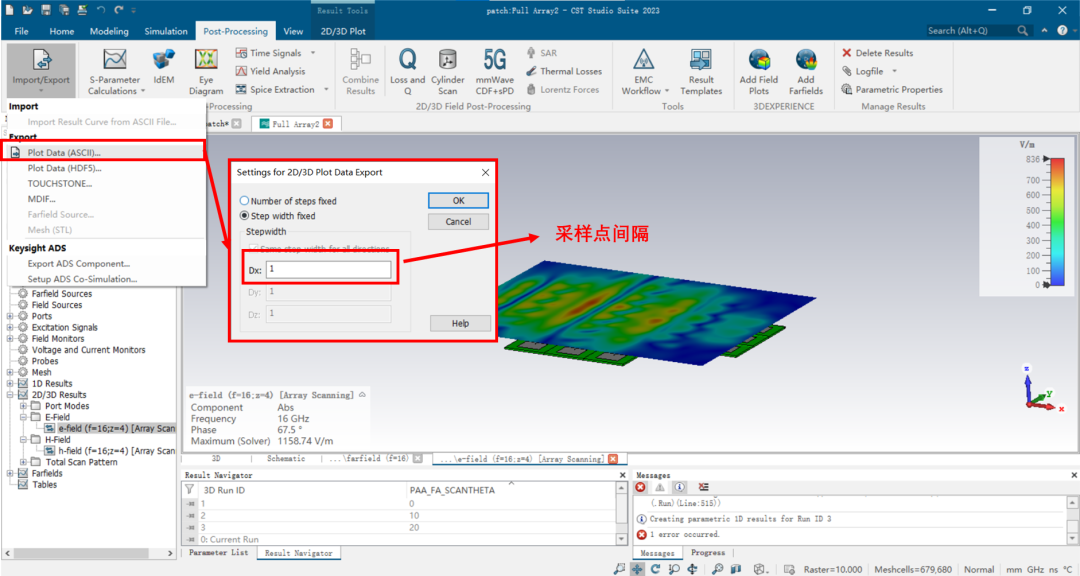

近场仿真结果导出:Post-Processing—>Export—>Plot Data,按照采样点间隔的要求,导出口径上电场/磁场的仿真结果。
萌新笔记——CST(一)的图19

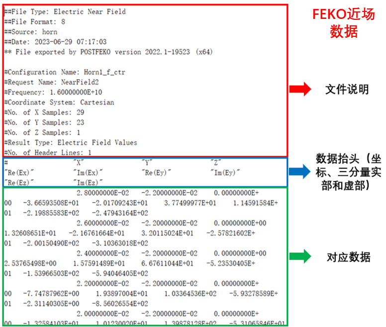

导出的近场数据如图所示,基本格式为:采样点坐标+采样点三分量实部/虚部数据。其与FEKO所需要的近场数据形式基本一致。所不同的就是FEKO近场数据包含了数据说明的头文件以及具体数据的格式略有差异,稍加改动即可。
萌新笔记——CST(一)的图20
萌新笔记——CST(一)的图21
STEP5
按照FEKO近场文件的格式要求,使用简单的代码,对CST导出的近场数据(电场、磁场)进行格式调整。

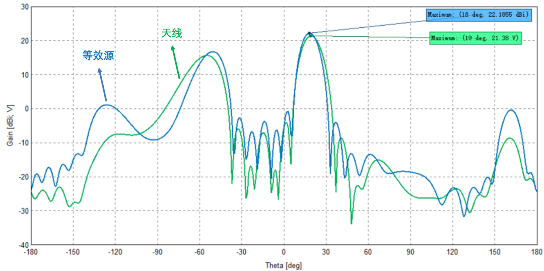

基于导出的近场数据,使用FEKO计算的远场方向图与CST中天线全波仿真结果进行对比,可以发现:基本趋势以及主波束增益大小基本一致,但是由于近场口径不是一个封闭的曲面,因此总有漏波,两个之间在细节方面(尤其是大角度方向图)还是有所差异。

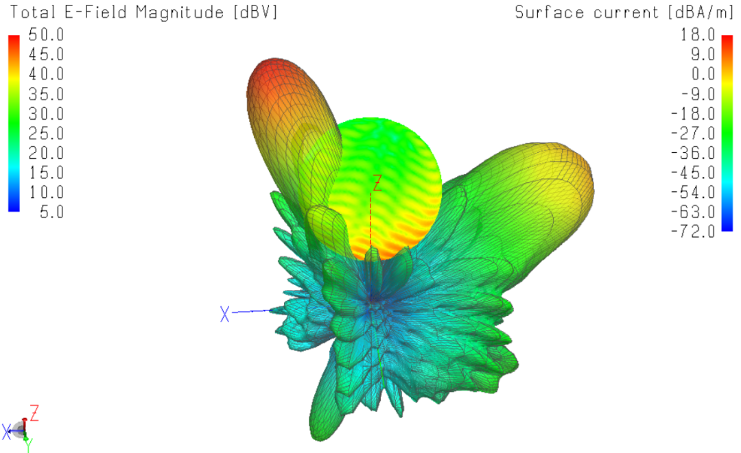

将电大载体导入FEKO,即可开展“近场等效源+电大载体”的一体化仿真,本案列受限于个人计算机的“算力”,仅以简单球作为载体,作为示意,仿真结果如下。
萌新笔记——CST(一)的图25
