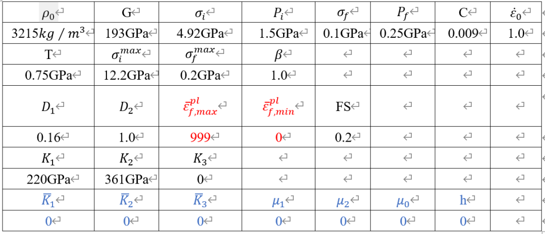

Abaqus官方帮助中给出的JHB本构模型参数如表1所示。其中标红部分与Abaqus帮助(2021版本)不同,应为帮助原文疏漏。
表1 JHB本构模型参数
算例丨Abaqus软件中陶瓷本构模型及侵彻损伤失效数值计算应用实例的图2
JHB本构模型的应力与压力关系主要分为完整(Intact)和损伤(Failed)两部分,表1中下标带有 i 的即为完整部分相应参数,下标 f 即代表损伤部分参数;虽然JHB本构模型公式中考虑了脆性材料的相变特性,表1标蓝部分参数应为对应的相变参数,但帮助中全部设置为0,推知官方帮助中给出的这组参数不能考虑陶瓷相变的影响。

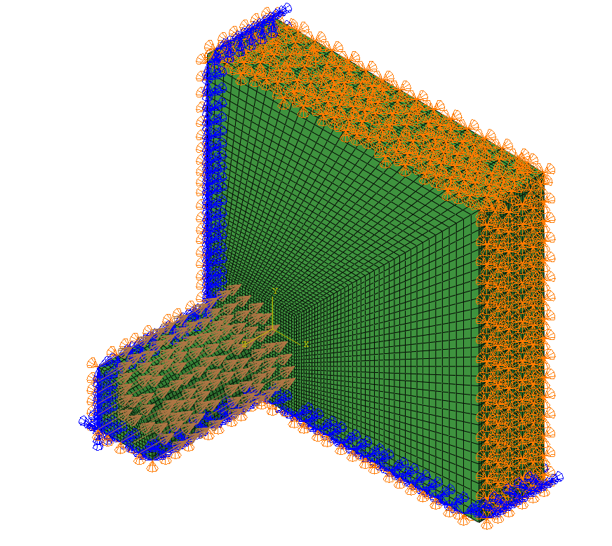

2 数值模型

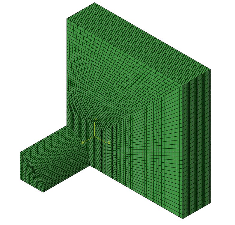

模型为半径5mm、长度10mm钨合金棒材侵彻边长50mm、厚6mm的陶瓷板四分之一模型,如图2所示。侵彻速度1000m/s,模型整体进行四分之一边界约束,边界面全部节点铰支。所有单元为C3D8R单元,单元最小尺寸为0.25mm。
算例丨Abaqus软件中陶瓷本构模型及侵彻损伤失效数值计算应用实例的图5算例丨Abaqus软件中陶瓷本构模型及侵彻损伤失效数值计算应用实例的图6
图2 数值模型
为对比不同本构模型的求解同一问题的差异,仅修改inp文件中本构模型参数部分,提交计算,Abaqus2021版本求解器单精度8核并行求解。

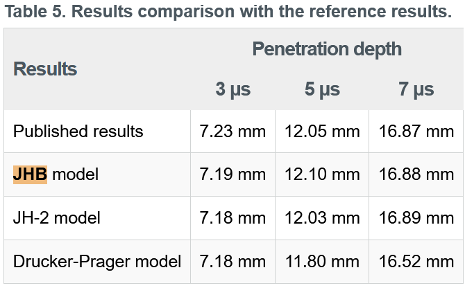

官方帮助中长杆金棒侵彻半无限陶瓷靶板时,金棒的侵彻深度随时间的变化情况与试验值基本一致,如图3所示。

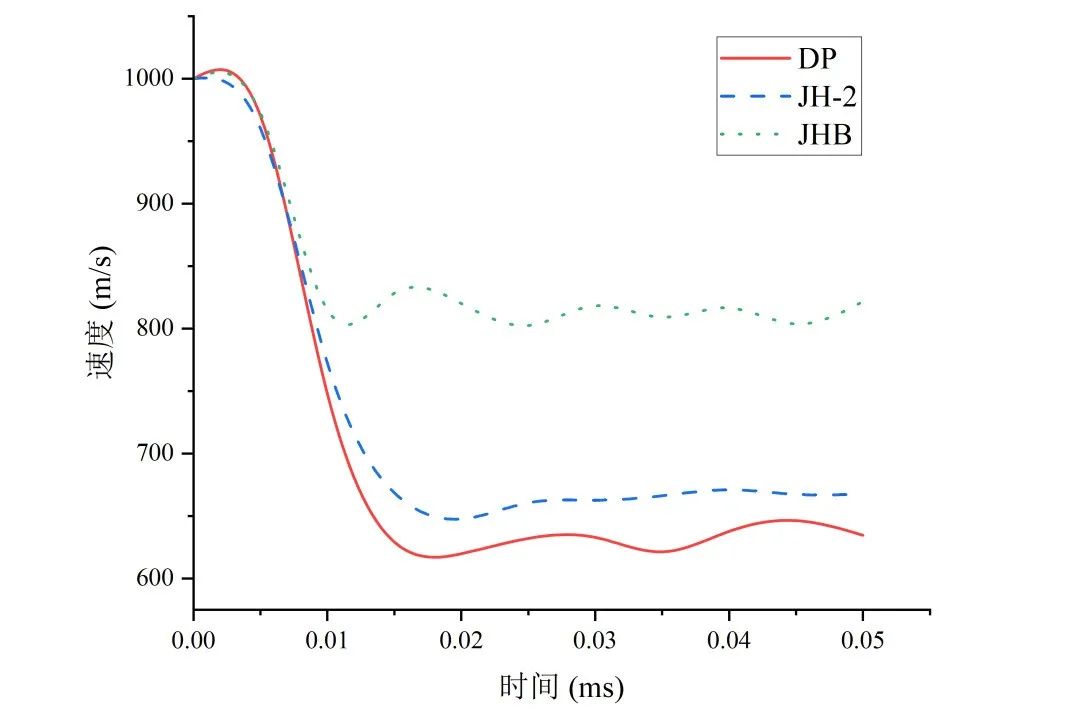

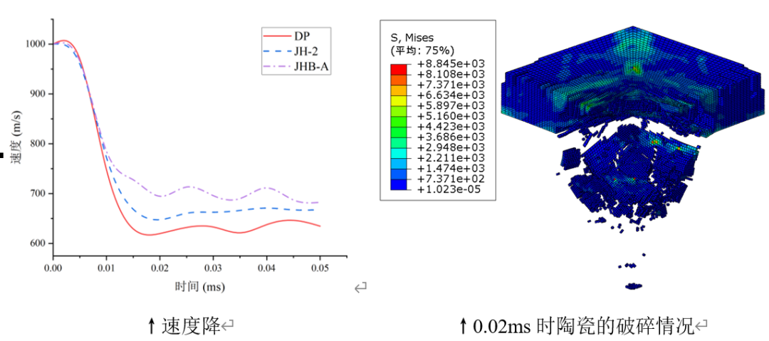

3种陶瓷本构模型参数保持不变,求解第3节中的工况。图4为使用3种不同本构模型时棒材尾端点速度降情况。由图可知,0.015ms左右棒材已经穿透陶瓷板,速度基本保持不变,但陶瓷板使用JHB本构后棒材速度降约比其它两种本构模型高150m/s,与DP和JH-2本构计算结果差别较大。
算例丨Abaqus软件中陶瓷本构模型及侵彻损伤失效数值计算应用实例的图8
图4 使用不同陶瓷本构模型时的棒材速度降

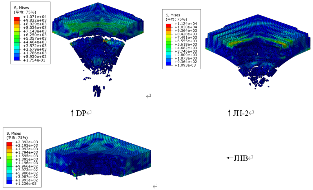

图5为0.02ms时陶瓷板的破碎情况。使用DP本构的陶瓷板环裂不明显,陶瓷锥明显;使用JH-2本构的陶瓷板环裂明显,陶瓷锥较为明显;使用JH-2本构的陶瓷板无环裂和陶瓷锥出现,其主要原因是陶瓷单元过早删除。
算例丨Abaqus软件中陶瓷本构模型及侵彻损伤失效数值计算应用实例的图9
图5 0.02ms时陶瓷板的破碎情况
3.2 分析与讨论
由4.1节中数值计算结果可知,JHB本构模型的求解结果与另2种本构模型结果的存在明显差异。其主要原因是不同本构模型定义陶瓷材料的损伤失效模型存在一定差异,造成了JHB本构模型单元失效快,棒材速度降低。而陶瓷本构的损伤段参数往往都是根据试验拟合得出的,不能适应所有的工况,故调整JHB本构的损伤段参数,进行重新求解,结果如图6所示。此时速度降基本与其它两种本构模型一致,且陶瓷破碎出现陶瓷锥及环裂现象。
