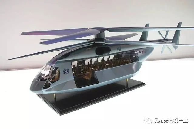

共轴双桨复合式直升机

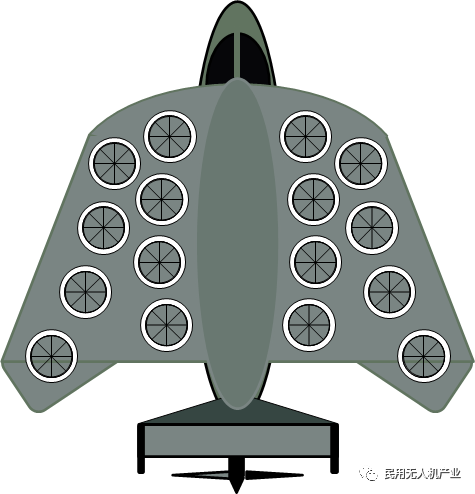

多旋翼型 eVTOL飞行器机翼+螺旋桨+多旋翼型eVTOL飞行器一样,在此简要评估一下此种类型 eVTOL 飞行器的飞行性能:
多旋翼+螺旋桨型eVTOL飞行器飞行性能简要评估的图2

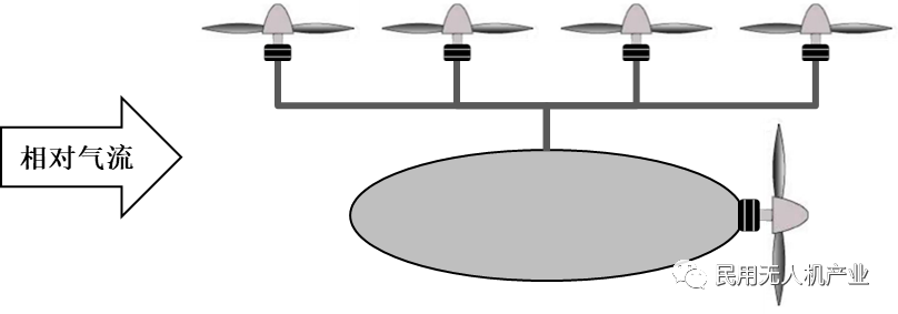

多旋翼+螺旋桨型 eVTOL 飞行器,电动旋翼和电动螺旋桨在直径尺寸和数量上,能够根据飞行器需要功能灵活配置,易于翼身融合整体设计。
多旋翼+螺旋桨型eVTOL飞行器飞行性能简要评估的图5
