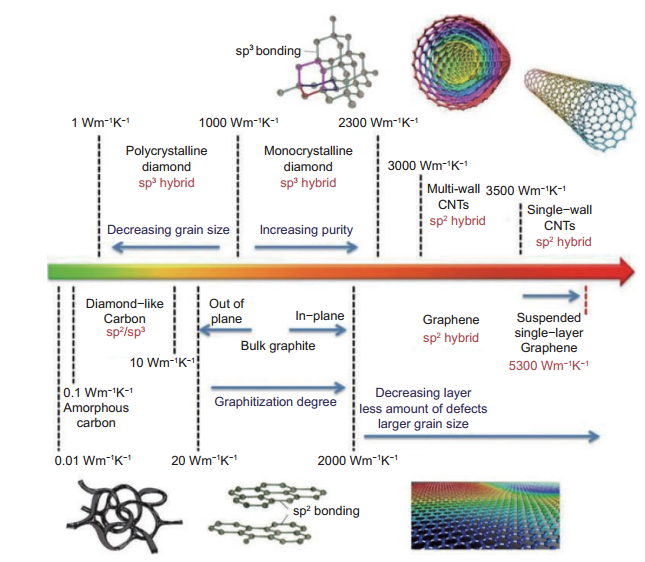

在发现石墨烯(一种具有sp2杂化结构的原子层厚碳)之前,这一直是一个问题。如图1所示,机械剥离悬浮石墨烯的固有k为5300 W/mk(远高于块状石墨的2000 W/mk或单壁碳纳米管的3500W/mk,这是Balandin小组首次用拉曼技术测量的。此后,石墨烯由于其极高的k和优异的力学性能,被认为是有前途的替代品之一,并推动了对石墨烯及其衍生物的各种研究,如石墨烯薄膜,纤维,复合材料和层压板用于热管理应用。
石墨烯基散热薄膜的研究进展的图2
图1.各种碳材料的热导率图解

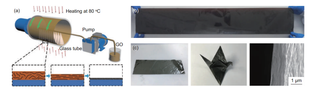

虽然单层或多层石墨烯表现出良好的面内κ,但在没有衬底的情况下直接应用在热点上仍然存在障碍。因此,人们在石墨烯或氧化石墨烯片的组装方法上付出了很大的努力,以获得独立的氧化石墨烯薄膜。由于Rouff等通过真空过滤制备出具有优异拉伸强度的氧化石墨烯薄膜,氧化石墨烯在水中具有优异的分散性,因此被广泛应用于制作二维薄膜或者有机溶剂。在过去的十年中,基于氢键相互作用形成一层又一层致密结构的各种组装方法被开发出来,如静电纺丝、湿纺、铸造、喷涂、叶片和棒材涂层。例如,在聚四氟乙烯磁盘中通过温和蒸发工艺制备的氧化石墨烯薄膜,其k为1100 W/mk,具有20 dB的优异EMI屏蔽性能。在图2(a-e)中,Xin等报道了用连续卷对卷方法电喷涂沉积氧化石墨烯薄膜,在2200℃退火后,薄膜的κ达到~1200 W/mk。为减小声子界面散射,采用干泡法制备了厚度仅为0.8 μm的超薄氧化石墨烯薄膜,其κ值为~3200 W/mk
石墨烯基散热薄膜的研究进展的图3
图2.聚合物的微观结构示意图。

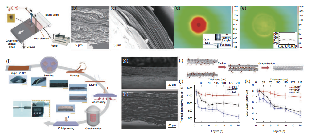

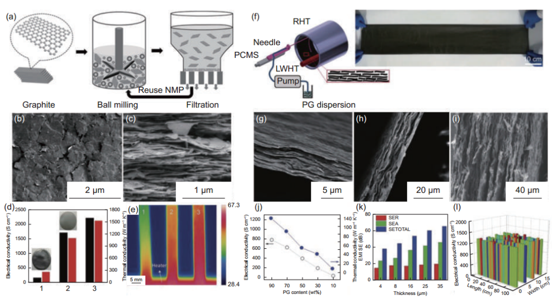

通过机械剥离制备的石墨烯,如球磨、剪切力剥离、超声波(即液相剥离)、超临界流体法和新型分层工程剥离,在减少氧化处理引入的缺陷或杂原子方面具有很大的优势。因此,与氧化石墨烯薄膜相比,石墨烯粉末组装的石墨烯薄膜也表现出了很好的性能。在图3(a-e)中,Teng等人通过球磨法制备了高浓度石墨烯浆料。对GF纸进行过滤达到1529 W/mk的高k值。采用木质素磺酸钠辅助球磨工艺制备了石墨烯纳米片,得到的石墨烯薄膜的k达到1324 W/mk。最近,Wu等人提出了一种可规模化生产的石墨烯层压浆过滤工艺,石墨烯膜的k为975 W/mk。
石墨烯基散热薄膜的研究进展的图5
图3.(a)采用球磨法和真空过滤法制备石墨烯薄膜,(b, c)石墨烯薄膜的表面和截面形貌。
(d, e)石墨烯薄膜的导热性和散热性能(Copyright 2017, John Wiley and Sons),(f)石墨烯膜离心浸涂示意图及光学照片,(g-i)所得石墨烯薄膜的SEM图像,(j- 1)石墨烯薄膜的导热性能、导电性和电磁干扰屏蔽性能。
但由于机械剥离石墨烯片的分散性差,限制了石墨烯粉末的应用。虽然表面活性剂的使用可以提高剥离效率,但残余添加剂的存在可能会在炭化处理过程中给石墨烯片引入额外的缺陷,导致k下降。另一方面,由于石墨烯基面之间的Vander Walls相互作用较弱,石墨烯薄膜的力学性能不如氧化石墨烯薄膜。在这方面,如图2(f- 1)所示,一种新的扫描离心铸造方法被用于增强石墨烯片的对准,从而将散热和电磁干扰屏蔽性能分别提高到190 W/mk和93 dB。此外,还开发了一系列改进的剥离方法,在石墨烯片的边缘接枝官能团,如羧基或羟基,以获得更好的力学性能,同时对sp2调和晶格结构的破坏最小。

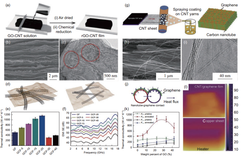

由于自上而下的制备策略,氧化石墨烯或石墨烯片的横向尺寸相对较小是一个普遍的问题。相邻薄片之间存在大量的边界可能导致严重的声子边界散射,导致κ的下降。因此,开发基于石墨烯的复合薄膜来填补石墨烯片之间的内部空隙或间隙是一个强烈的动机。例如,Kong等人通过热压碳化,将高导电性碳纤维连接氧化石墨烯薄片,其κ值提高至973 W/mk。Hsieh等人开发了石墨烯/碳纳米管复合膜,其面内和面外κ分别达到1 991和76 W/mk。膨胀石墨也被用于与氧化石墨烯结合,以提高导热性和电磁干扰屏蔽性能。最近,如图4(a-f)所示,石墨烯和碳纳米管的协同效应的κ值为1154 W/mk,电磁干扰屏蔽性能为~50 dB。图4(gl)展示了石墨烯在碳纳米管纱线薄膜上的改性喷涂涂层,据报道其κ值为1 056 W/mk。如图4d所示,碳纤维或碳纳米管的存在在石墨烯或氧化石墨烯片之间架起了有效的散热通道,起到了重要作用。
石墨烯基散热薄膜的研究进展的图6
图4.(a)氧化石墨烯/碳纳米管复合膜的棒状涂层制备,(b, c)复合膜的SEM和TEM形貌。(d) CNTs作为连接石墨烯片的热通道示意图,(e, f)复合薄膜的热屏蔽性能和电磁干扰屏蔽性能,(g)在碳纳米管纱线上喷涂氧化石墨烯涂层的示意图,(h, i)氧化石墨烯/碳纳米管复合膜的SEM和TEM图像,(j)还原氧化石墨烯/碳纳米管改善传热性能的示范,(k)不同氧化石墨烯负载下复合膜的导热系数,(l)复合膜与铜片的红外照片对比。

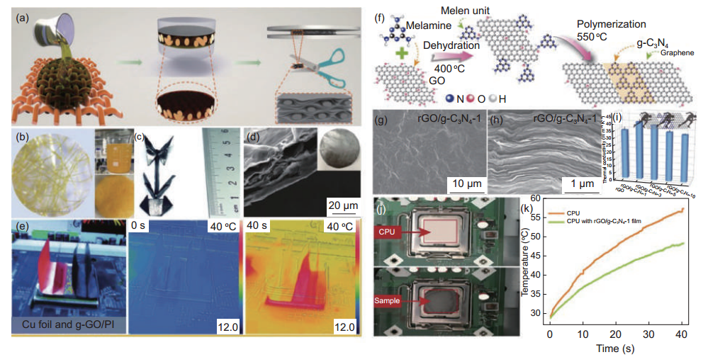

此外,如图5所示,Li等人将PI纸浆作为骨架,再过滤氧化石墨烯溶液,石墨化后制备了k为1428 W/mk的rGO/PI复合膜,使PI变成导电石墨结构。但值得注意的是,石墨烯与这些低维碳材料之间的弱范德华相互作用导致复合薄膜在小半径弯曲下的柔韧性相对较差。
石墨烯基散热薄膜的研究进展的图7
图5.(a)氧化石墨烯溶液在PI纸浆上的铸造过程,(b-d) PI纸浆和石墨化GO/PI复合膜的光学照片和SEM形貌,(e) GO/PI薄膜与铜箔的散热性能比较,(f) g-C3N4连接的氧化石墨烯示意图,(g, h) rGO/C3N4复合膜的表面形貌和截面形貌,(i-k) rGO/ C3N4薄膜的导热系数和在CPU上的散热性能。

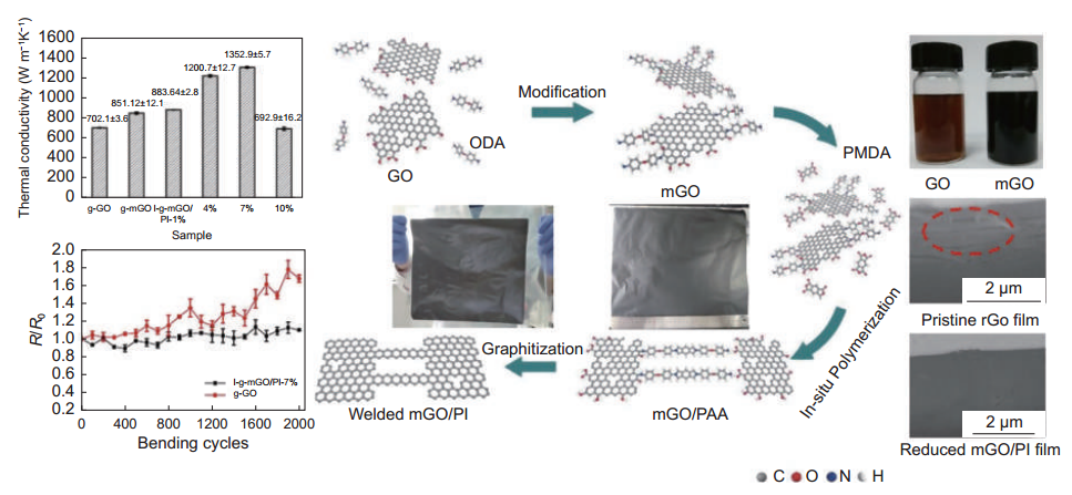

另一方面,对氧化石墨烯片进行化学改性,实现共价键连接,也是恢复石墨烯片间边界的有效途径。引入硅烷功能化策略可降低石墨烯薄膜的热阻,其κ值增加56%,达到1642 W/mk。如图5(f-k)所示,Wang等人使用2D gC3N4作为连接子来拼接rGO薄片,其k增强了17.3%。将rGO/g-C3N4复合薄膜涂在CPU芯片上,工作温度在40秒内降低了10℃以上。在这方面,我们的团队采用了所谓的“分子焊接”策略,通过PI、聚苯胺(PANI)、聚乙烯亚胺(PEI)或其他聚合物连接氧化石墨烯薄片。如图6所示,通过对GO的修饰k提高约60%。PI的存在为热传递提供了有效的声子通道,从而提高了导热性能。聚丙烯腈(PAN)也是偶联氧化石墨烯的有效替代品,可提高散热性能。这种修补石墨烯或氧化石墨烯薄膜缺陷的改性策略,为应用剥离的石墨烯或氧化石墨烯粉末进行热管理提供了有效途径。
石墨烯基散热薄膜的研究进展的图8
图6.氧化石墨烯/PI复合膜改性分子焊接策略的阐述。

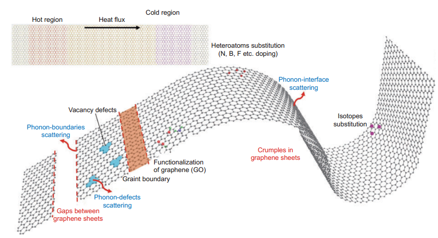

具有完美晶格结构的石墨烯表现出惊人的热学和电学性能。但实际上,由于石墨烯薄膜的制备和组装过程,石墨烯片存在许多缺陷。如图7所示,晶格缺陷如空位、晶界和含氧或含氮基团的功能化容易引起强烈的声子-声子散射。
石墨烯基散热薄膜的研究进展的图9
图7.氧化石墨烯/PI复合膜改性分子焊接策略的阐述。

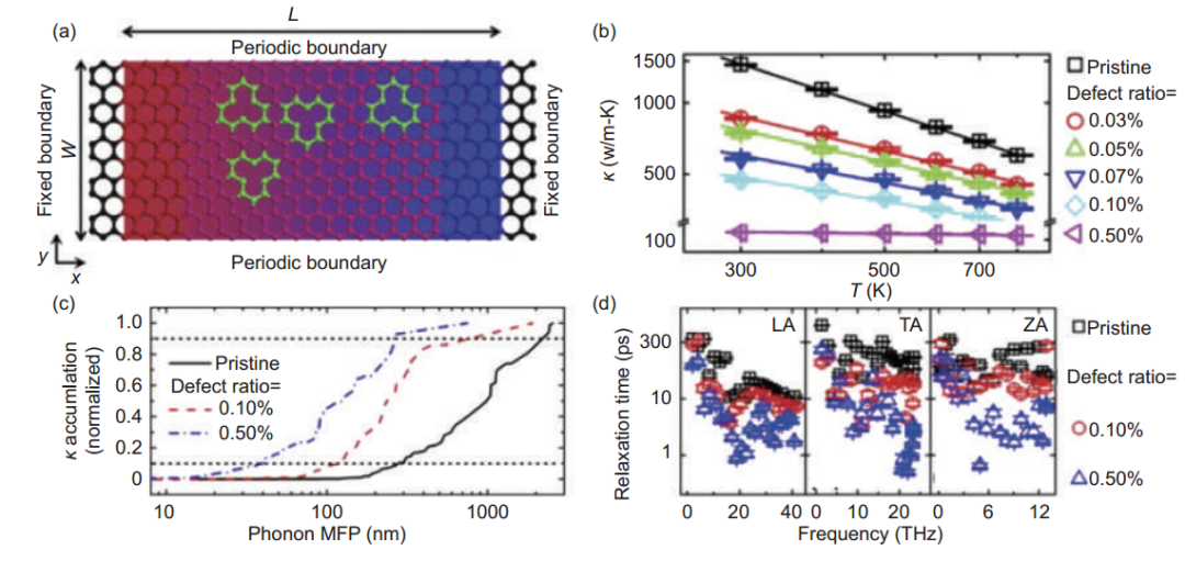

sp2结构的碳原子赋予石墨烯极高的κ值,而氧化石墨烯的κ值由于其边缘或石墨烯平面的严重氧化而急剧下降了3或4个数量级。如图8所示,对石墨烯中的缺陷和掺杂进行了详细的研究,证明了缺陷和掺杂石墨烯的κ与缺陷和掺杂比呈指数关系。Chen等人通过CVD方法制备了13C同位素标记的石墨烯薄膜,该薄膜是通过引入13CH4实现的。结果表明,只要掺杂1%的13C,石墨烯晶格中的声子输运就会发生很大的变化。Kim等人。通过第一性原理计算掺杂石墨烯的k,发现掺杂石墨烯的k仅为原始石墨烯的约10%,这表明石墨烯中的杂原子增强了电子-声子散射。
石墨烯基散热薄膜的研究进展的图10
图8.(a)石墨烯结构缺陷示意图,(b)不同缺陷比下石墨烯带的导热系数,(c)归一化热导率与平均自由程的关系,(d)不同类型声子的弛豫时间。
除了同位素或杂原子掺杂效应外,Stone-Wales、空位或线缺陷等固有结构缺陷也对声子输运有影响。Xie等人发现之字形石墨烯纳米带中的热输运受到归一化导热系数较低的拓扑线缺陷的影响。Islam还计算了空位缺陷对石墨烯声子性质的影响。随着空位的增加,声子散射受到影响。Tan等人。采用非平衡格林函数法模拟了具有五边形-七边形缺陷的石墨烯的热输运性质。结果表明,PHD对锯齿形和扶手椅形方向都有影响,k对缺陷区域的宽度不敏感。缺陷影响的详细计算结果表明,即使在0.23%的低浓度下,单缺陷、双缺陷和Stone-Wales缺陷的k值也分别降低了~57.6%、~42.4%和~31.9%。

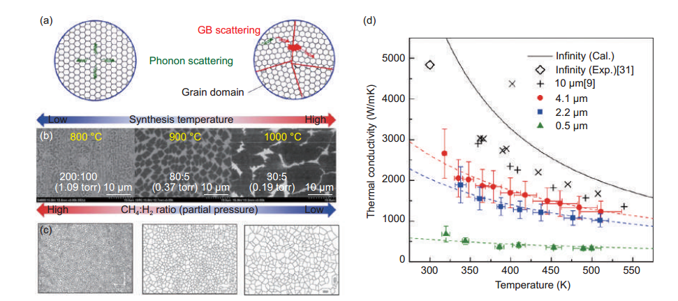

通过大量的实验研究,证实了尺寸效应对导热性能的重要性。例如,如图9所示,Lee等人操纵CVD条件来控制多晶石墨烯的晶粒尺寸。尺寸为4.1、2.2和0.5 μm的石墨烯片的面内k分别为2660、1890和680 W/mk,表明石墨烯的导热性能与晶粒尺寸呈正相关。提出了一种改进的分离吸附CVD (SACVD)方法,用于控制Pt衬底上200 nm ~1 μm的均匀晶粒尺寸。k随着晶粒尺寸的减小而显著降低,而电导率则缓慢降低。
石墨烯基散热薄膜的研究进展的图11
图9.(a)石墨烯结构缺陷示意图,(b)不同缺陷比下石墨烯带的导热系数,(c)归一化热导率与平均自由程的关系,(d)不同类型声子的弛豫时间。

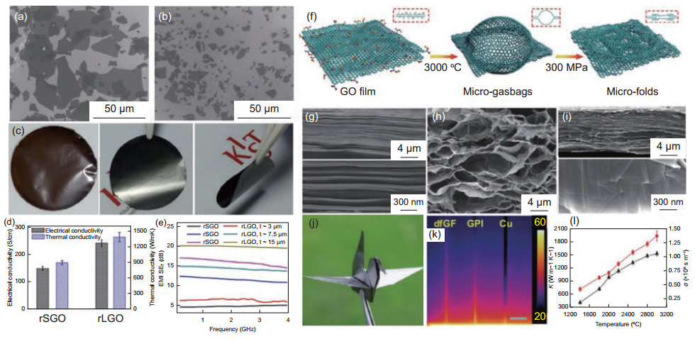

为了评估氧化石墨烯和石墨烯薄片的尺寸效应,如图10(a-e)所示,Kumar等人。
采用离心法收集大粒径氧化石墨烯(L-GO)。SEM图像显示,L-GO的尺寸达到~40 μm,而小尺寸GO(S-GO)的尺寸仅为5 μm。L-GO薄膜具有较好的EMI屏蔽性能,其k值为1390 W/mk,比rS-GO薄膜高35% 。Peng等人制备了无碎片rGO (DfrGO)薄膜具有极高的k为1950 W/mk以及优异的柔韧性。如图10(f- 1)所示,LGO形成的微褶皱使薄膜具有更高的伸长率,并且具有较好的小半径扭转容忍度。
石墨烯基散热薄膜的研究进展的图12
图10.(a, b)离心采集的L-GO和S-GO的SEM图像,(c) L-GO和rL-GO胶片的数码照片,(d和e) rL-GO和rS-GO薄膜的热屏蔽性能和EMI屏蔽性能,(f)说明无碎片氧化石墨烯薄片形成微褶皱,(g-h) DfrGO薄膜的横截面和表面形貌。(j)柔性优异的DfrGO薄膜的光学图像。(k, l) DfrGO薄膜的散热性能和导热系数。
