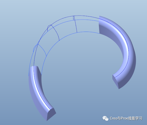

  1. 导入素材“003-1.igs”格式
    Creo基础曲面导入特征做渐消面的图1

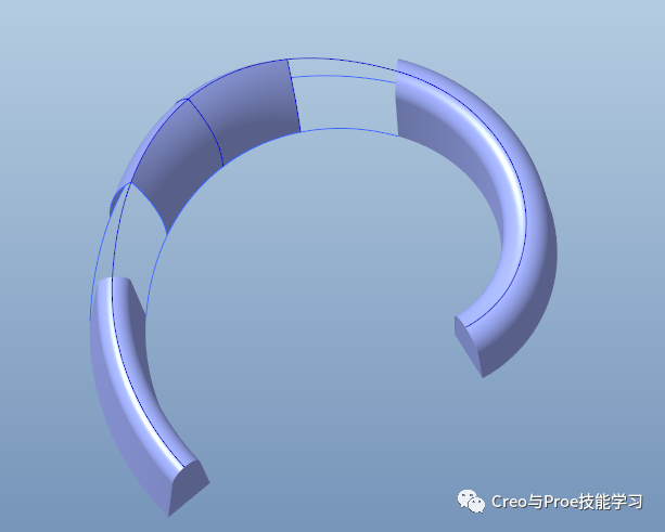

  2. 如果直接用边界混合命令来做,是可以做出来渐消的效果来,但做出来的效果可能不是我们想要的,我们还是在中间加了两个辅助面做线
    Creo基础曲面导入特征做渐消面的图2

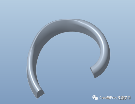

3.先把中间的两个曲面使用边界混合给创建好Creo基础曲面导入特征做渐消面的图3

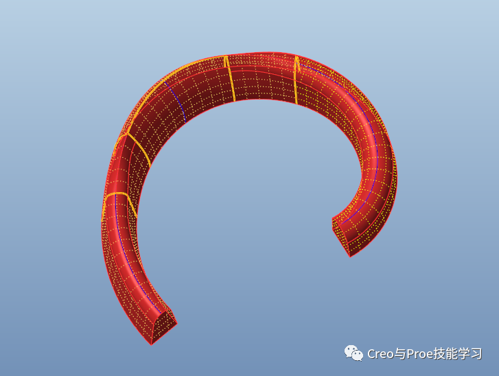

4.它们之间的曲面边都是连接在一起的,那我们就可以直接使用一个合并命令来做好
Creo基础曲面导入特征做渐消面的图4
