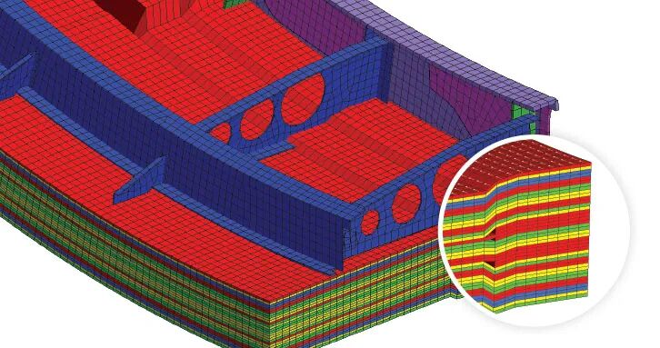

我平时主要用的有限元求解软件有三款:Ansys、Abaqus 和Nastran。
Ansys 和Abaqus 这两款软件,在仿真界里面,就好比威震江湖的倚天剑和屠龙刀一样,不管你是结构还是流体;是静力还是动力;是线性还是非线性;是稳态还是瞬态,这两款软件统统都能拿捏,完全覆盖了目前所有的有限元分析类型,可以说这两款来自欧美不同国家的软件占据了中国仿真行业的半壁江山,全国多数院校及科研院所都是这两款软件的客户。
