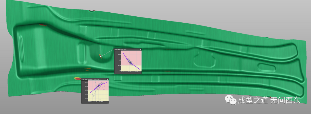

        阶段一:冲压SE

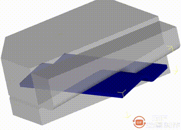

         仿真1:快速成形仿真  (业内100% 都在用,不再啰嗦)

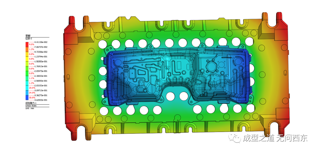

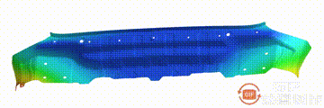

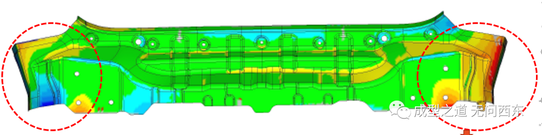

     仿真2: 产品模态仿真

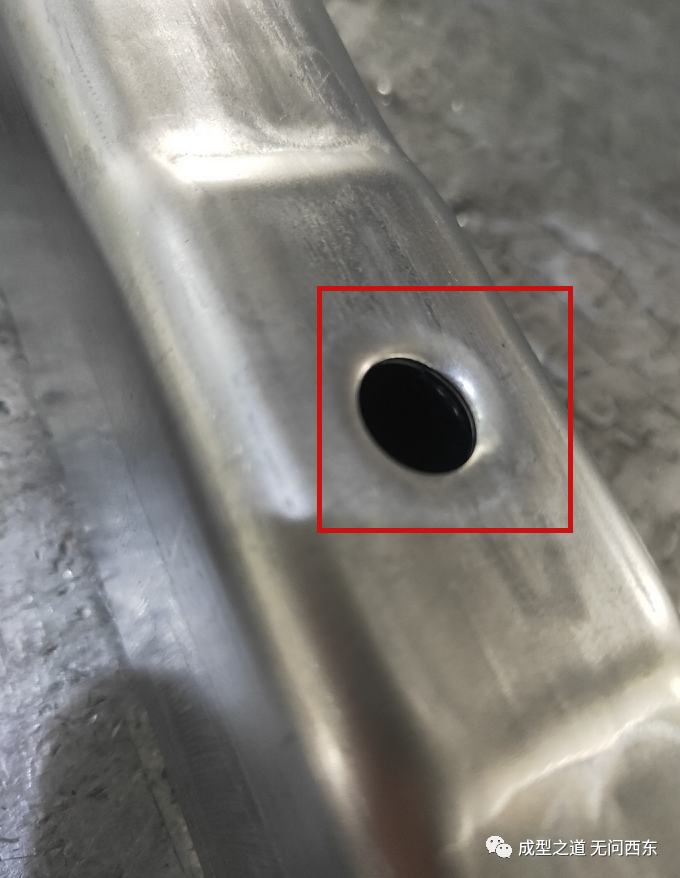

       关于模态仿真作为从事冲压工艺及模具相关的工程师来说,可能比较陌生、模态分析大多属于产品开发及NVH 系统所关注的。 具体相关定义不过多赘述、感兴趣的自行查阅。对于冲压工艺工程师来说,单件产品的模态分析可以帮助我们确认产品刚性是否存在风险,通过模态分析快速识别产品容易发生回弹的区域,特别是俗称的“软回弹”加以识别并提出合理的改善对策。当然模态分析是整个车身系统分析中最为重要的一项、不仅涉及整车刚度还涉及相关NVH开发,这里仅仅是从冲压工艺角度考虑这一性能指标。如下例:
“精算”那些事 第五篇: 冲压有限元仿真知多少的图2

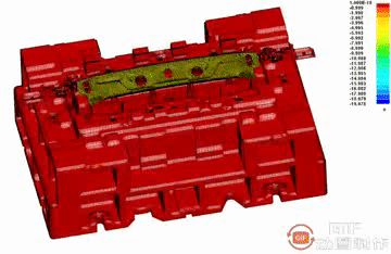

                                         20阶 约束模态分析
“精算”那些事 第五篇: 冲压有限元仿真知多少的图3
此产品前2阶模态均不大20HZ、产品刚性较差
“精算”那些事 第五篇: 冲压有限元仿真知多少的图4

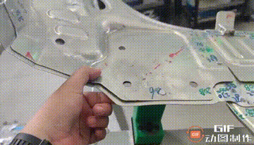

现场实际产品扫描
“精算”那些事 第五篇: 冲压有限元仿真知多少的图5
焊接现场匹配状况
小结:通过模态仿真与现场实际状况的对比 可以发现仿真产品刚性较差的位置基本与实际产品回弹较大位置相对应,这种“软回弹”在产品尺寸提升过程非常困难(回弹补偿量极难把握),所以SE阶段一定将风险提出,目前冲压工艺人员做此项仿真的不多、大部分是通过经验判定、没有量化的数据不易说服产品设计者进行产品变更、建议推广。

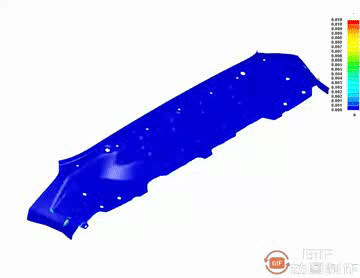

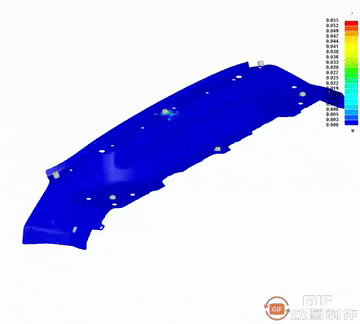

仿真3:产品RPS点位置的合理性仿真(产品自重仿真)
这项仿真较为简单,其目的主要是验证产品在检具上的姿态,是否会存在由于产品自身重力的影响导致产品尺寸精度的判定出现误判。
“精算”那些事 第五篇: 冲压有限元仿真知多少的图6
四点支撑重力塌陷
“精算”那些事 第五篇: 冲压有限元仿真知多少的图7
六点支撑时的重力塌陷

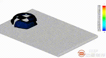

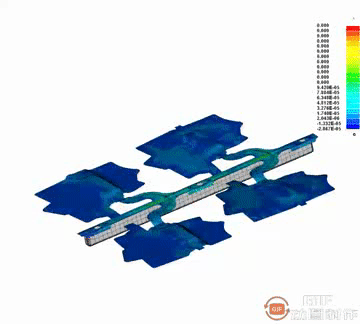

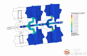

          仿真2:传输、跌落变形仿真    对应一些刚性较差、且使用自动化生产的产品、此项仿真有一定必要性,可直达我们确认一些具体的工艺方案 如:抓手  吸盘位置的选取、 制件空抛时的姿态及定位的可靠性,特别是级进模托起及送料的稳定性。如下案例:
“精算”那些事 第五篇: 冲压有限元仿真知多少的图9
                   级进模开模托起时出现较大的颤动、导致无法顺利送料。
“精算”那些事 第五篇: 冲压有限元仿真知多少的图10
           通过仿真可以提前识别其振幅、对连料带进行强化处理。
“精算”那些事 第五篇: 冲压有限元仿真知多少的图11
                                     送料方向位移模拟

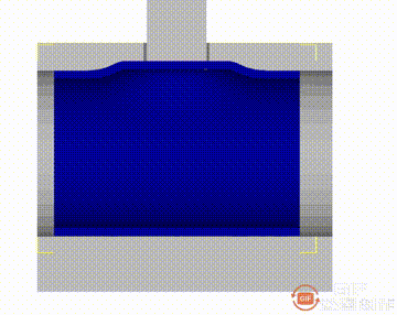

仿真3:冲裁模拟   对于薄板来说其意义不大、最多也就是识别下立切位置毛刺情况,或者是刃口较弱区域模具的受力状态。但对于内高压成性进行模内冲孔、 就管类产品空切应该有一定的指导意义。
“精算”那些事 第五篇: 冲压有限元仿真知多少的图16
                         切边 仿真
“精算”那些事 第五篇: 冲压有限元仿真知多少的图17
管腔无内压状态冲孔
“精算”那些事 第五篇: 冲压有限元仿真知多少的图18
                   腔内压150MPA  时冲孔
“精算”那些事 第五篇: 冲压有限元仿真知多少的图19
           实际模内冲孔时由于内压波动造成孔边塌陷
“精算”那些事 第五篇: 冲压有限元仿真知多少的图20
空切矩形管材
小结:冲裁仿真对于管材 内高压冲孔、空切及厚板(3MM)冲切、精冲等工况具有一定指导意义。

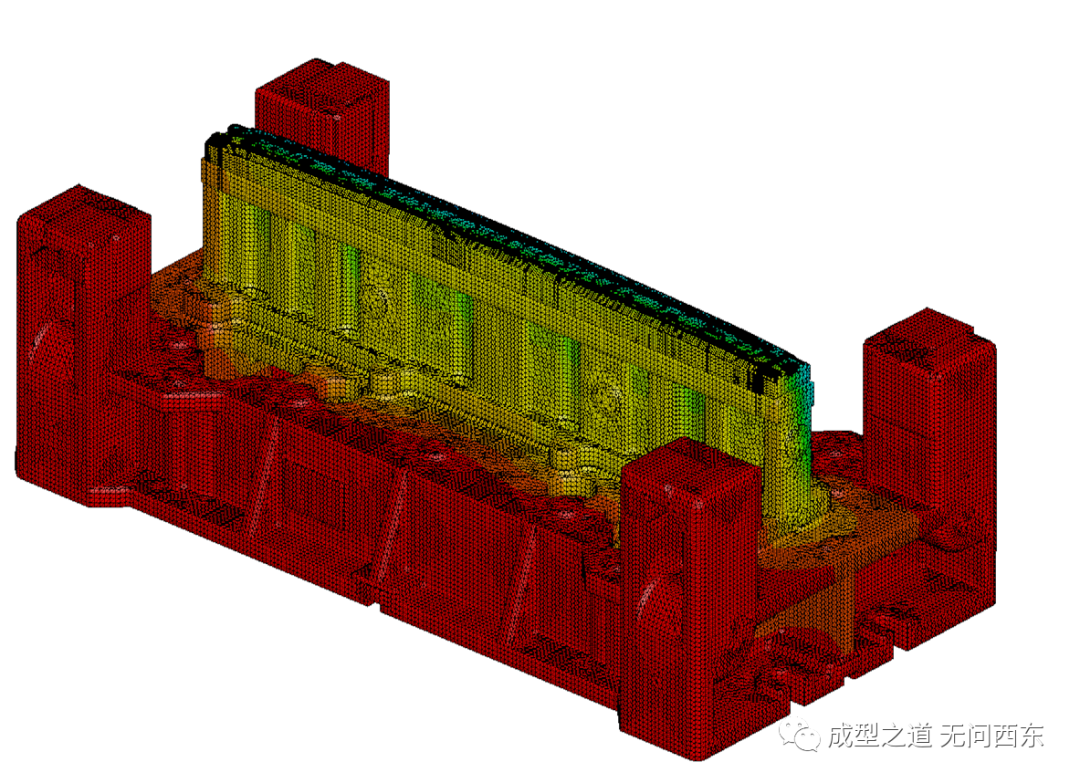

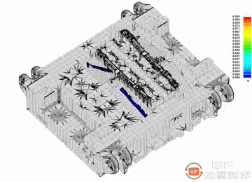

        仿真1:模具结构变形仿真       随着冲压高强钢大量的使用、且客户对研合率、研合效率的要求越来越高、模具结构变形仿真的意义就不言而喻了。

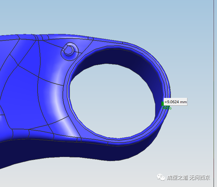

        作用1: 结构强度快速识别、避免由于结构强度不足造成量产时局部镶块结构在大的循环载荷冲击出现疲劳损伤。
“精算”那些事 第五篇: 冲压有限元仿真知多少的图21

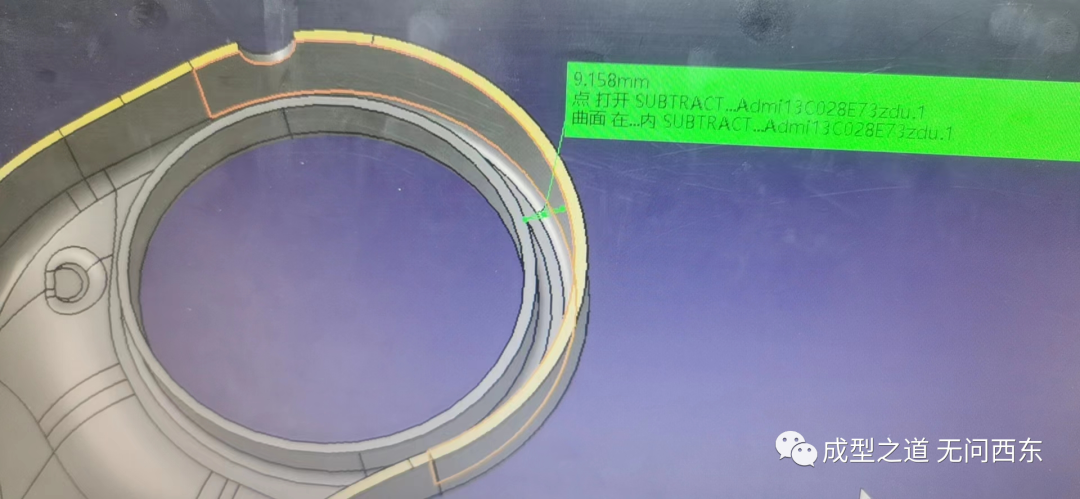

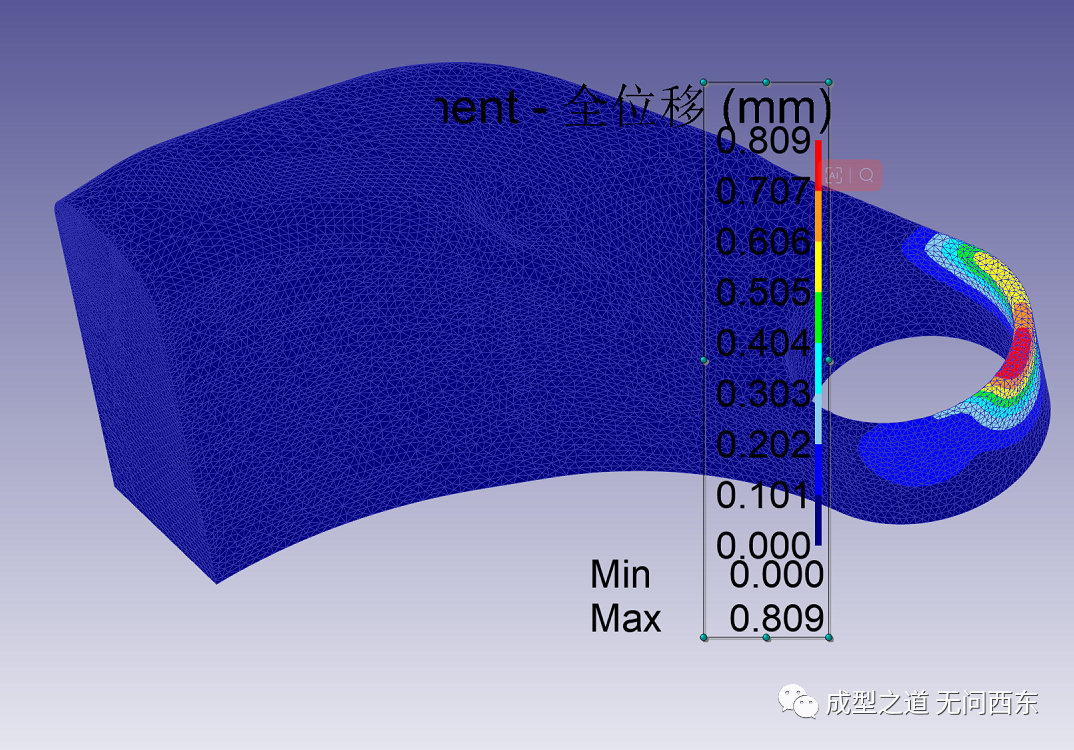

上图为一个底盘件的案例 :翻边与翻孔间距只有9MM  产品料厚3MM 。如规划工艺为先翻边再翻孔、其凹模最边缘壁厚仅9MM ,其结构强度能否满足量产使用???
“精算”那些事 第五篇: 冲压有限元仿真知多少的图22
翻孔凹模

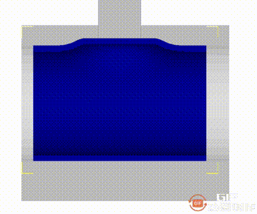

这时通过结构变形仿真、很快就会告诉我们答案:我们进行体单元(模具弹塑体单元、弹塑板料体单元)的全耦合成形分析
“精算”那些事 第五篇: 冲压有限元仿真知多少的图23
“精算”那些事 第五篇: 冲压有限元仿真知多少的图24
翻孔凹模等效塑性应变
“精算”那些事 第五篇: 冲压有限元仿真知多少的图25
  翻孔凹模法向位移
 通过仿真我们可以直观的确定模具强度肯定无法满足量产、预估连50件都用不了(注:关于寿命问题当然通过疲劳仿真可以解决 )

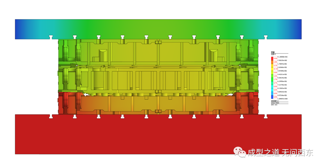

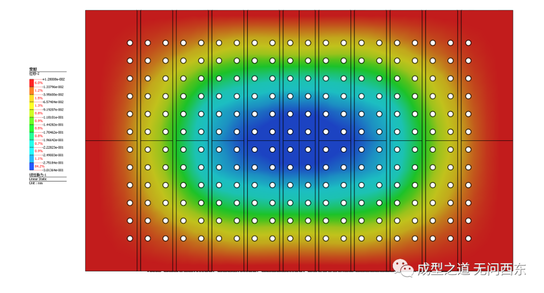

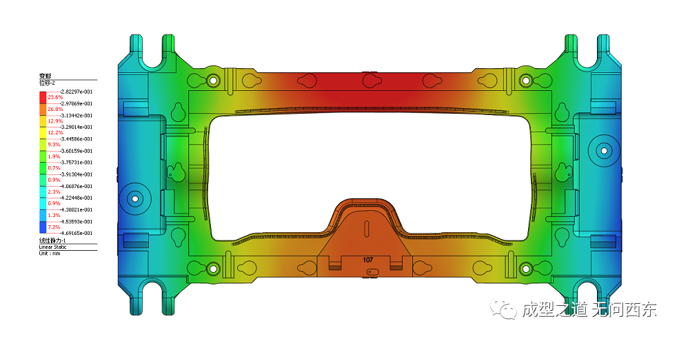

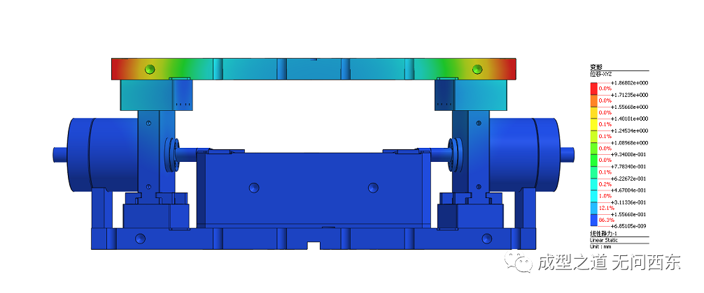

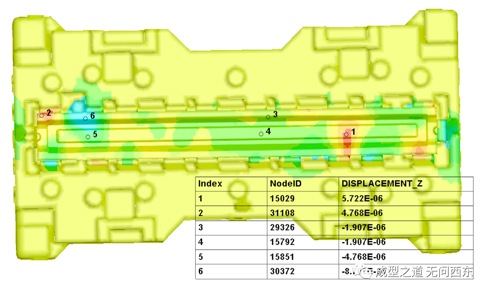

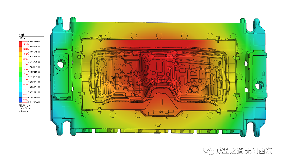

                    考虑机床挠度、模具重量 模具到底状体受力仿真
“精算”那些事 第五篇: 冲压有限元仿真知多少的图27
   凸模Z向变形云图
“精算”那些事 第五篇: 冲压有限元仿真知多少的图28
压边圈Z向变形云图
“精算”那些事 第五篇: 冲压有限元仿真知多少的图29
凹模Z向变形云图
“精算”那些事 第五篇: 冲压有限元仿真知多少的图30
   下工作台面Z向挠度变形云图

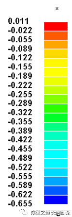

通过仿真我们很快可以确定为什么模具研合时出现着色四周硬、中间空的“空心”现象了,模面数据设计时提供合理的参考数值。

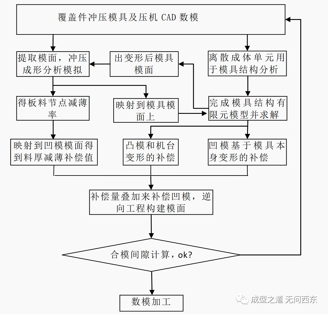

基于板材成形仿真及模具结构变形仿真可以构建一套模面细化数据流程了。

小节:模具结构变形受力仿真、个人认为其作用在冲压模具领域应该是除成形仿真之外最为重要的一项仿真了,把传统的经验评判转变到数据量化支持。摆脱“3、4、5”“4、5、6”标准束缚,并结合拓扑优化仿真、疲劳仿真把“好钢用刃上”在结构设计中可以完美呈现。另在跟业内朋友交流结构变形仿真时、最关注的就是仿真时间问题,其实目前结构变形仿真有两种方案:1、耦合法  2、插值法(理解为接触力映射法) 采用耦合法确实有网格划分精度、时间等影响,不易操作。 插值法相对来说就简单多了、把复杂的非线性(接触非线性、几何非线性、材料非线性)动力学仿真,转换成简单的结构静力学仿真,时间基本就可以忽略不计了。

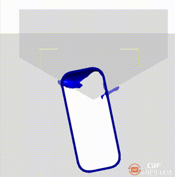

仿真2:废料滑落仿真   无需多言  主要确认废料滑落是否顺畅、是否存在卡滞 、无法落入工作台废料坑等现象。

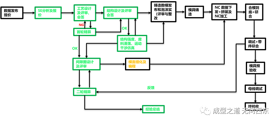

阶段四:模面细化阶段
板材精算仿真1:成形精细仿真    此阶段的仿真主要是依据结构变形仿真  成形仿真出现的模具工具体、机床挠度等弹性变形、产品成形过程中料厚的变化(变薄、增厚)  及其它模面工程相关(R避空、工艺补充区域避让、刀具补偿、局部强压等)重新构建工具体模面、并进行精算分析(采用两到三款成形仿真软件进行验证分析)。并基于精算结果进行相应的回弹补偿,如果需要的话。
“精算”那些事 第五篇: 冲压有限元仿真知多少的图37 精算仿真流程
总结:冲压工艺涉及"材料力学"“结构力学”多工况问题。就仿真而言既有动力学问题,又有静力学问题。充分利用仿真技术,最大程度将现场问题进行虚拟数字呈现,提前发现风险,有助于优化工艺,降低开发成本。
