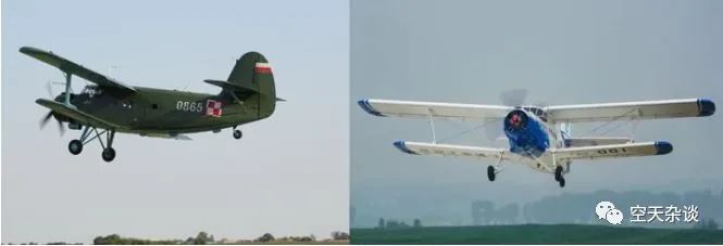

  具有良好气动布局外形的飞机通过不断地更新发动机和记载设备可使其服役期延长几十年,而这不仅仅限于军用飞机。上世纪40年代的安2运输机,其优异的气动布局,使得至今其仍具有蓬勃的生命力。因此,在飞机设计中,气动布局设计,尤其是先进气动布局设计占有极其重要的地位。
基于实际工程的飞行器气动设计与仿真的图3
图3 安-2运输机与无人运-5运输机

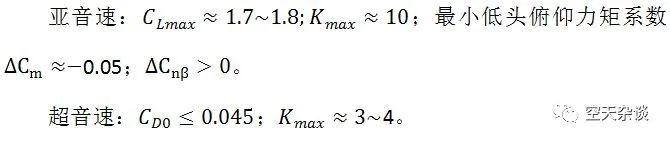

  对于第三代战斗机,主要强调要具有高机动性,同时还应具有良好的超音速性能,包括具有小的超音速阻力及高的升阻比,以实现超音速机动。因此,对于第三代高机动飞机的气动布局设计,应达到如下要求:
基于实际工程的飞行器气动设计与仿真的图4

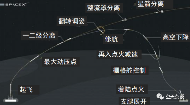

  重复使用空天往返运载器技术是人类实现低成本自由进出和利用太空的重要途径。SpaceX公司自2011年开始发展运载火箭回收技术,一子级采用发动机变推力减速、栅格舵气动控制、支腿回收的方案进行垂直回收,大幅降低了入轨发射成本。2016年9月,SpaceX公司正式公布了“星际运输系统”(ITS),瞄准人类移民火星以及星际探索。随后持续进行快速迭代,逐渐演化成“超重-星舰”运输系统。“超重-星舰”运输系统由“星舰”飞船级和“超重”火箭级构成,采用不锈钢箭体,飞船及火箭都将返回地面,开启了两级可重复使用之路,2023年4月20日首飞,一二级分离后,空中姿态异常,火箭启动自毁程序,首飞失利。
基于实际工程的飞行器气动设计与仿真的图6
图4 Falcon 9火箭飞行剖面

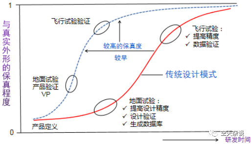

  从20世纪90年代开始,军用及民用飞机已从原来的技术驱动型设计的产品过渡为要求性能好、生产周期短和更廉价的市场驱动型设计的产品(见图8)。在航天领域,可复用火箭即是利用此理论的传统航天产品设计思路的颠覆性作品。尽管定义阶段的费用与成本低,但绝大部分决策是现阶段确定的,对运营和全寿命成本影响是最大的。随着各阶段的进展,对产品具有的最终性能将越来越了解,但改变与设计的自由度却越来越少,改动设计会造成成本急剧提高。因此,为了控制成本,应尽早地掌握产品将具有的性能,意味着需要尽可能早的设计阶段进行高保真度的几何数模和CFD模拟,这已然成为现代复杂飞行器气动布局设计的重要特点。
基于实际工程的飞行器气动设计与仿真的图11
图8 高保真设计对设计流程的影响

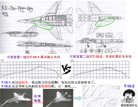

3.1. 与空气跳舞的苏-27战斗机
  最终成为苏-27设计方案的酝酿是一个漫长和艰难的过程,然而最终的结果却充分证明,它的设计者们在坚持追求新思路,并将它们综合成一个实用设计的努力是十分正确的。
  在经过一段漫长的设计和研制阶段后,第一架原型机,称之为T-10-1,于1977年5月20日在朱可夫斯克飞行试验中心进行了首飞。原型机立即显示出几个缺点,但它的基本方案却展示出是有前途的。随后是一段复杂的试验和研制阶段,其中至少涉及10 架原型机。
基于实际工程的飞行器气动设计与仿真的图13
图10 方案阶段,新型布局与常规布局的PK

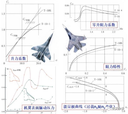

  为根本解决T-10 的问题,在西蒙诺夫的监督下对飞机进行了全面的再设计,完全更新后的T-10S(西蒙诺夫在苏联中央批准服役的情况下力排众议,大改布局才有了T-10s—苏27真正意义上的原型机)于1981年4月20日作了首飞。
  重新执行的飞行试验大纲未发现重大问题.新飞机的非凡潜力立即明显表现出来。在T-10S中引进的最为重要的改动是:短舱外侧平尾的垂新定位,前中机身段与边条和机冀完全融合而形成单一的升力面以及采用了一个不同的后机身。总之,新的外形几乎看不出原始机型的样子了。设计试飞原型机编号至T-10-17,定型试飞机编号为T-10-18~T-10-27。
基于实际工程的飞行器气动设计与仿真的图15
图12 T-10S(苏-27真正的原型机)的减阻设计
基于实际工程的飞行器气动设计与仿真的图16
图13 T-10S性能的提升
  苏-27为什么是飞机设计史上的空气动力学设计巅峰?不断引进未来可能的新技术,布局方案快速优化,通过十几架原型机试飞,暴露问题,改进方案。已经很好了,国家都批准服役了,竟然推倒重来了!约30%的试飞机坠毁,牺牲的几名试飞员均为顶级试飞员!最后的苏-27不仅具有出色的战术、技术性能和优良的飞行品质,同时还拥有十分漂亮的外观,它高大、威猛,整体造型流畅、饱满,充满了对工业美学的追求,体现了“内容和形式的完美统一”。

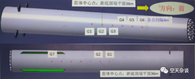

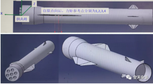

  航区回收的超重型运载火箭,以蓝色起源的“新格伦”和Space X的“超重”一子级为案例,进行简单分析。

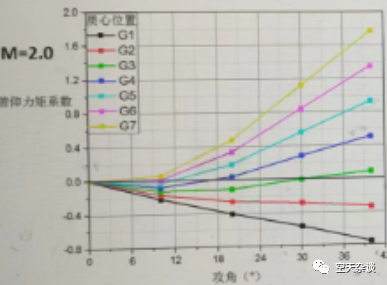

  图15给出了“新格伦”火箭的俯仰力矩特性曲线。质心在G5及之前,仅有一个静稳定的平衡迎角0°;在G4及之后,超音速下存在两个平衡迎角。以G4为例,平衡迎角为0°和13°,对应的阻力系数增量13%;以G3为例,平衡迎角为0°和20°,对应的阻力系数增量51%。
基于实际工程的飞行器气动设计与仿真的图17
图14 蓝色起源“新格伦”火箭气动布局
基于实际工程的飞行器气动设计与仿真的图18
图15 “新格伦”火箭一子级力矩特性

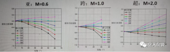

  图17给出了“超重”火箭超音速下的俯仰力矩特性曲线。G5位置,平衡迎角0°和12°,阻力系数增量15%;G4位置,平衡迎角0°和18°,阻力系数增量40%;G3位置,平衡迎角0°和30°,阻力系数增量140%。结合无边条布局方案数据,可得边条作用:无边条箭体存在平衡迎角时增大箭体平衡迎角;无边条箭体不存在平衡迎角时获得一个大于0°的箭体平衡迎角。
基于实际工程的飞行器气动设计与仿真的图19
图16 Space X“超重”火箭气动布局
基于实际工程的飞行器气动设计与仿真的图20
图17 “超重”火箭一子级超音速下的力矩特性

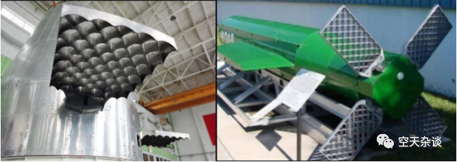

  栅格舵/翼是由外部框架和内部栅格组成的三维升力系统。由于其具有一系列气动、结构和强度特性,栅格舵/翼在某些条件下成功地战胜了传统的平面舵/翼,并用作导弹和宇航飞行器的安定面和操纵面。其优点是:空中可以折叠展开;铰链力矩小;舵面可用迎角大。缺点是:阻力大(可回收火箭中,此是优点),工艺(例如激光焊接)导致成本高。蜂窝结构的栅格舵获得了最大的普及,其内部单元以相对边框构架成45°角的方式排列,内部单元具有正方形的形状。
基于实际工程的飞行器气动设计与仿真的图21
图18 典型栅格舵

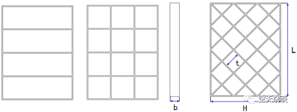

  首先需要确定作用在栅格舵上的载荷,取其所有升力单元的面积作为特征面积。设计栅格舵时,总体布局约束下的外形尺寸往往是给定的。在舵外形尺寸相同时,升力单元的面积随填充“密度”(即取决于相对气动格距t/b,它由翼弦长度b和毗邻垂直壁的栅格数确定)不同由明显的不同。
基于实际工程的飞行器气动设计与仿真的图23
图20 栅格舵的主要形式,框架式、正置蜂窝式与斜置蜂窝式
基于实际工程的飞行器气动设计与仿真的图24
  S1的值精确地对应于框架式的栅格舵的升力面面积(此时包含水平单元和垂直单元)。在蜂窝式栅格舵的情况下,用于确定升力面面积的这个公式适用于栅格之间存在相互作用的情况。而当不存在干扰时,且速度足够大时,将升力栅格的面积确定S2为是较为正确的。在计算气动力系数时,取相应的栅格舵的外形尺寸面积作为特征面积。而对平面舵来说,则取其升力面的面积作为特征面积。

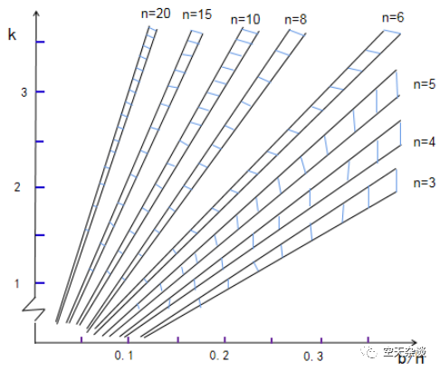

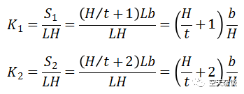

  在给定栅格舵外形尺寸(H和L)的情况下,在第4区域内其升力与框架式栅格舵的系数K1和蜂窝式栅格舵的系数K2成比例。按一次近似可以认为,当K1=1或K2=1时,第4区域内栅格舵的升力接近于外形面积等于栅格舵的平板升力。其次,当K1与K2增大与减小时,栅格舵的升力将相应地增大或减小,即使给定了栅格舵的外形H和L,系数和也将随弦长b和毗邻垂直外壁的栅格数n而变化。数n与H和t的关系由公式确定,其中t是栅格之间的距离。K1和K2值由下式计算:
基于实际工程的飞行器气动设计与仿真的图25
  当给定栅格数n时,可得到K1和K2与b/H的线性关系,因为的值是不变的,即为1.414n:
基于实际工程的飞行器气动设计与仿真的图26
  显然,系数K1和K2与长度L无关。对于某一些n值,这些变化关系见图21。可以看出,对于蜂窝结构的栅格舵来说,升力栅格的面积如那样确定。但这只是毗邻外部的三角形栅格元不受干扰地扰流,即气流速度足够大时,才是正确的。如果内部的方形栅格元不受干扰地扰流(即栅格舵处于第4区域内),而三角形栅格元受有干扰,则蜂窝式栅格舵的升力栅格元面积应认为稍小于,但大于,即系数K处于与之间的阴影区内。按上述公式或者诺德图可按一次近似确定参数n和b的组配,为此,给定H和L外形尺寸的栅格舵在第4区域内的升力应比面积与该栅格舵外形面积相同的平板的升力超出K倍。例如,当K=2时,就可以使用如下的参数n和b的组配:
n
5
8
10
20
b/H
0.34
0.28
0.23
0.155
0.125
0.65
基于实际工程的飞行器气动设计与仿真的图27
图21 栅格舵参数关系图

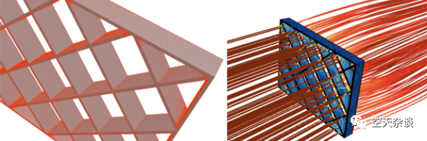

基于实际工程的飞行器气动设计与仿真的图28
图22 栅格舵表面网格及空间流场

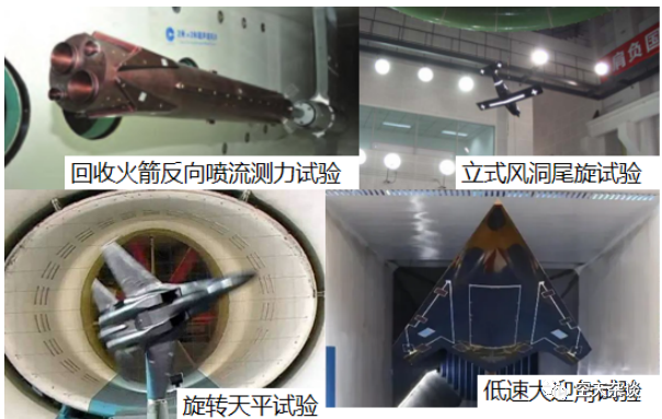

  无论是高机动的飞机还是可复用的火箭,气动设计上,试验数据仍是目前确定飞行器的基础和依据。试验包括地面试验和飞行试验。飞行试验包括地面火箭助推验证及空中载机抛射,是除了真机试飞外最有效获取气动特性的手段,但高昂的价格使得其无法成为气动设计中的常用手段。
  地面的高低速风洞试验是气动力设计中的主要内容之一:初步设计阶段有选型试验,详细设计阶段有定型试验。试验内容包括测力、测压、颤振、动导、旋转天平、立式风洞试验等。
基于实际工程的飞行器气动设计与仿真的图29
图23 典型非常规风洞测力试验

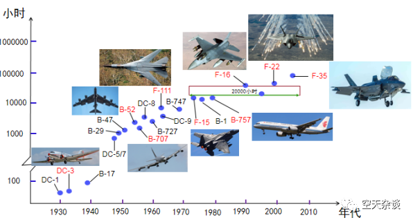

     CFD工程师及飞行器设计师眼中,对待风洞试验及CFD的态度是不一样的。很多数据显示,在新型复杂构型飞行器的气动设计中,CFD占比越来越大,作为一个CFD工程师,毫无疑问会相信,未来风洞试验在飞行器气动设计过程中会逐渐萎缩,最终演变为一个气动特性的验证手段。但是气动布局设计师,也会认同这样的观点吗?通过图12,我们可以看出,在CFD技术工程上已然十分成熟的今天,型号上的风洞试验丝毫未见减少,但为什么会有风洞试验可能被取代的“错觉”?这是因为复杂外形气动布局优化设计中,CFD所起的作用越来越大,使用的越来越多,是优化设计上的得力助手,但风洞试验验证气动布局,形成气动数据库的作用,使得该吹的风丝毫未减。
基于实际工程的飞行器气动设计与仿真的图31
图25 美国飞机风洞试验时间

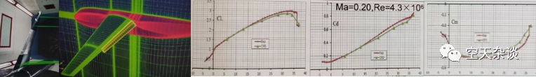

(1)飞行器起降构型,或称高升力构型的气动特性,尤其表现在力矩上,CFD与风洞试验差异较大。为什么我们看文献,高升力构型俯仰力矩鲜有与试验值比较?皮裤套棉裤,必有缘故!CFD算不准嘛。
基于实际工程的飞行器气动设计与仿真的图32
图26 高升力构型网格及计算结果

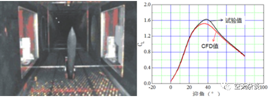

(2)大迎角下,接近最大升力系数时,CFD计算值低于风洞试验值。
基于实际工程的飞行器气动设计与仿真的图33
图27 大迎角CFD与试验对比曲线

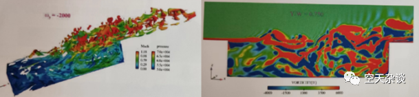

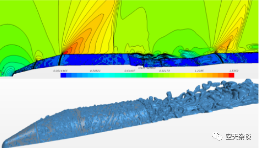

(3)非定常脉动的仿真,LES或者DES,耗费的计算资源及周期远远大于风洞试验。
基于实际工程的飞行器气动设计与仿真的图34
图28 锥柱-船-裙柱火箭外形跨音速脉动压力流场图

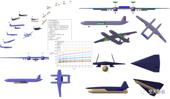

(1)复杂构型气动布局总体方案快速闭环
  创新的飞行器气动布局,是否总体方案上满足性能需求,精确快速的气动特性数据是关键,同时的制约因素还有经费。或者说,型号/课题立项前,CFD无疑是黑暗中探索道路最有效的明灯。
基于实际工程的飞行器气动设计与仿真的图35
图29 空射洲际弹道导弹系统

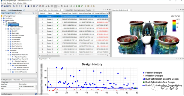

(2)部件及布局参数化优化设计
  利用CFD技术自动优化几何外形,近20年来得到了快速的发展及广泛的应用。不同于传统上基于经验的方案“优选”,基于CFD技术的多点多目标优化工具设计的气动布局接近于物理上的全局最优方案。波音公司发展的TRANAIR优化器,可处理高达600个几何自由度和45000个非线性不等式的约束条件。
基于实际工程的飞行器气动设计与仿真的图36
图30 Star-CCM+自带的飞行汽车气动外形优化设计案例

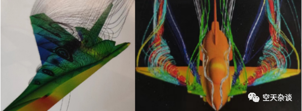

  网格是影响计算结果的最大因素,不同的网格,同一求解器的结果差异要大于同一网格,不同求解器的差异。不管结构网格,还是非结构网格,均需要有良好的节点(物面及空间)分布,这依赖于我们对求解区域流动的理解,这就是用同一软件即使生成非结构网格,计算结果有时差异很大的原因。
基于实际工程的飞行器气动设计与仿真的图37
图31 典型的结构网格与非结构网格
  好的结构网格,费时费力效果好,但非常依赖于经验,在绝大部分应用场景下,逐渐被非结构网格取代。但结构网格在物面黏性精确度高的特性,使得气动热仿真仍然依赖结构网格。
基于实际工程的飞行器气动设计与仿真的图38
图32 各种网格方法适用性比较图
5.2. 选用何种求解器
  根据本人的经验,各种开源程序及商用软件,均有不同的最佳应用场景。用一种求解器可以不可以,当然可以。但是在自己不明白,自己仿真工况对应最佳求解器的前提下,对求解器的要求仅仅是能算出结果,对比得还行,其实就气动布局设计工程师而言,永远成为不了布局设计高手。
  这部分内容更多需要的是咱们自己多用,多算,多思考,得出自己的结论。抛出一个问题,大家一起思考一下,为什么跟风洞试验值对比最好的是湍流模型?
  很多CFD工程师往往会质疑风洞试验结果,事实的确是,试验过程中因为诸多原因,结果往往不可信。复杂构型跨速域飞行器,不真实的试验结果往往对整个项目是灾难性的,因此,试验数据必须精准。按风洞试验流程,风洞需要定期维护,保证流场品质,每次试验前也应进行对应的标模验证,但是工程中往往做不到。那型号设计单位如何保证自己拿到的数据的精确性?一是,选取某工况,在试验进行中,不断进行重复性试验,这时风洞需要不断更换风洞试验段,拆装试验模型,如果重复性非常好,就表明此次试验,风洞流场稳定,并排除模型安装的影响。二是,必须进行不同风洞的验证性试验,以及同一风洞不同期验证试验,来保证型号使用数据的精准可信性。
  如此多的求解器,如何选择?各种求解器适合计算什么工况,这需要的仅仅是工程积累,勤于琢磨。而这不像CFD软件或者程序开发者,如果没有数学或者程序上的一些天赋,开发一个湍流模型,一个限制器,往往会被折磨的很痛苦。空气动力学的面很广,作为布局设计工程师,重要的是选剑,并非铸剑。何种战场佩何剑,剑如何挥,此处容易引起论战,不再赘述。
基于实际工程的飞行器气动设计与仿真的图39
图33 边条与前翼引起的涡系发展

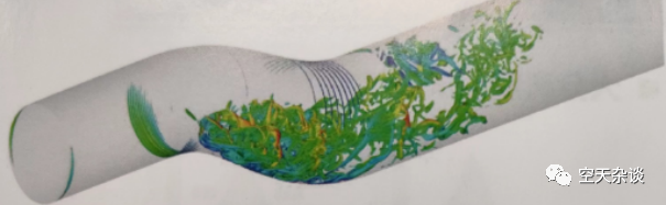

基于实际工程的飞行器气动设计与仿真的图41
图35 采用LES模型的S弯进气道拟序结构图
