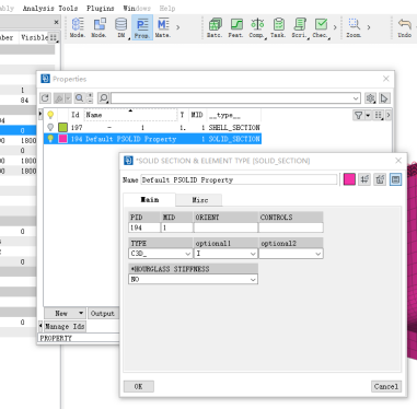

Properites单元类型设置
Properites设置选择工具栏中Prop,双击打开部件属性,设置TYPE为C3D_,optional1设置为I.因单元为一阶六面体,共8各节点,所以最终单元属性为C3D8I.

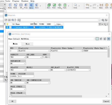

Materials材料属性设置
Materials材料属性设置选择工具栏中Mate,打开对应部件的材料属性栏,仅需修改YONG与POISSON,这里采用了钢材的默认值。
ANSA与ABQUS联合仿真-线性静态分析的图3

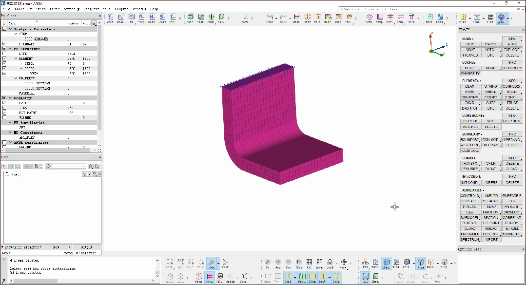

BOUNDARY约束设置
选择ABAQUS>BOUNDARY>BOUDANRY>NODES,选择上端面作为约束面,并约束123自由度。

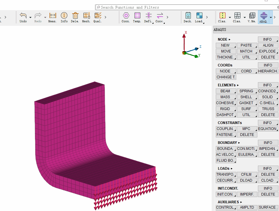

LOADS载荷加载
选择ABAQUS>LOADS>CLOAD>DISTRIBUTION,选择下端面作为约束面,-X向加载1000N。表示整个面上的合力为1000N.

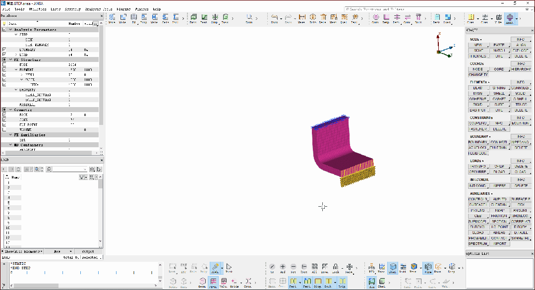

*STATIC分析步设置
打开工具栏中Load case>Edit Current,发现在创建载荷时已自动创建了一个*STATIC分析步,这里不再需要做额外设置,采用默认设置即可。
ANSA与ABQUS联合仿真-线性静态分析的图6
