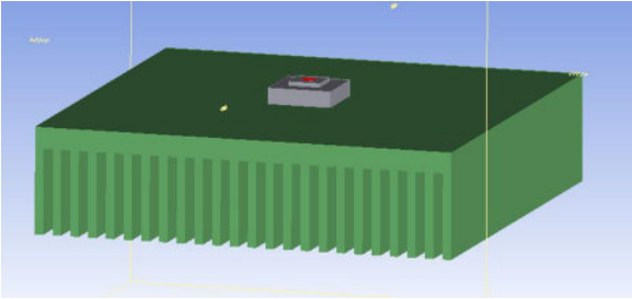

1.2 新型LED灯散热结构
图3为新型LED灯散热结构的示意图,从上往下依次为:LED 灯,散热垫、铜板、导热硅胶、石墨烯导热介质、铝散热器。灯源为单颗5 W大功率灯珠,有效发光效率为 20%,发热功率为 4 W,环境温度为 25 ℃,散热器采用铝挤压型材料,长宽均度为 6 cm,散热器基底厚度为 2 mm,散热翅片高度为 10 mm,厚度为 0.8 mm,共 24片肋片;石墨烯导热介质平铺并紧贴在散热器基底的上表面,在这里忽略了石墨烯和散热器之间的接触热阻,水平导热系数为 2 200 W/(m·K),垂直导热系数为25 W/(m·K)[6]。其中LED的基本传热路径为:LED灯芯—散热垫-铜板-石墨烯-散热器-空气。石墨烯具备优良的导热性能,可将LED结温快速均匀地传导到散热器表面,经过散热器与空气对流方式传递到空气中。
应用石墨烯材料的大功率LED散热仿真的图3
图3 新型单颗LED灯结构

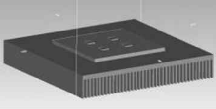

为了满足大功率LED的光照要求,比如路灯、车灯、背光屏等都是采用多颗LED模型。因此,为了充分研究石墨烯对LED灯散热的效果以及灯之间的相互影响。在单颗LED灯结构的基础上,增加灯珠个数、增大PCB板、散热器尺寸以及散热片数目,LED灯均匀排成阵列式,由四颗相同的LED灯均匀分布在PCB板上,其他的条件设置与单颗灯珠模型一致。模型如图4所示。
应用石墨烯材料的大功率LED散热仿真的图4
图4 四颗阵列式LED灯结构

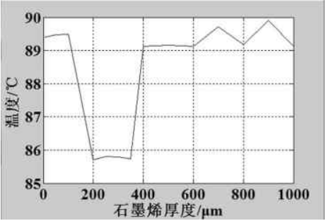

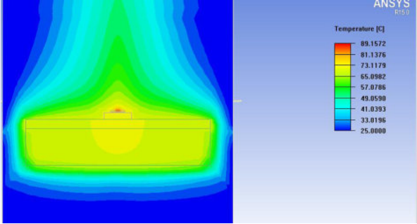

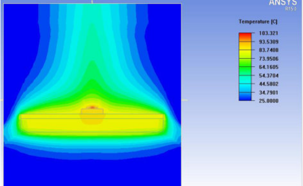

图5显示的是单颗LED灯珠在无石墨烯时的模型仿真结果,可以得出结温是103.321℃。图6是在石墨烯厚度为300 μm 的仿真结果图。通过设置不同石墨烯厚度进行仿真,结果如图8所示,其中横坐标为石墨烯厚度,纵坐标为温度。
应用石墨烯材料的大功率LED散热仿真的图5
图5 无石墨烯LED仿真结果
应用石墨烯材料的大功率LED散热仿真的图6
图6 石墨烯500 μm 时LED仿真结果

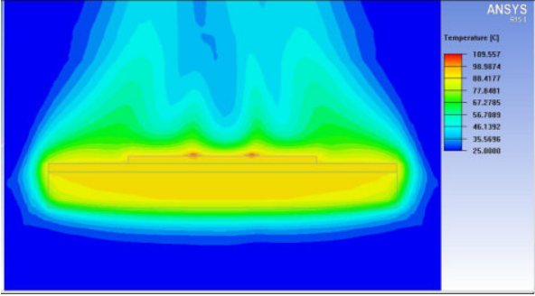

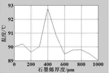

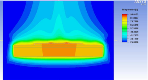

同理,可以得出阵列式LED的仿真结果图。图8显示的是4颗LED灯珠在无石墨烯时的模型仿真结果,可以得出结温是109.557 ℃。图9是在石墨烯厚度为300 μm 的仿真结果图。通过设置石墨烯不同厚度下的仿真,结果如图10所示,其中横坐标为石墨烯厚度,纵坐标为温度。
应用石墨烯材料的大功率LED散热仿真的图7
图7 不同石墨烯厚度的结温值
应用石墨烯材料的大功率LED散热仿真的图8
图8 无石墨烯LED仿真结果

应用石墨烯材料的大功率LED散热仿真的图10
图10 不同厚度石墨烯下的结温值
2.3 仿真结果分析
从仿真结果的数据可知,不管是单颗灯珠还是多颗灯珠模型,石墨烯对LED散热优化效果都比较理想,总体可以降低15 ℃~20 ℃左右,从图3可得出,当石墨烯的厚度200 μm ~300 μm 之间时,结温下降最多,可以达到18℃。其他的厚度可使温度下降15℃。这是因为石墨烯过薄时,对于小模型的 LED 灯发出的热量存储热量有限,LED产热速度大于散热速度,石墨烯来不及将热量传导至散热器;随着石墨烯厚度增加时,石墨烯的总体热容量随之增加,使温度有所下降;当石墨烯厚度继续增加,会导致热阻增加,阻碍热量的传递。从图10可知石墨烯厚度对降低结温的效果差异很小,因为此时石墨烯的面积足够大,可以足够存储LED灯传导出来的热量。
当忽略了石墨烯与散热器之间粘接热阻的情况下,在使用石墨烯材料加强散热后,通过对单颗灯珠和多颗灯珠的仿真分析,可初步得出:石墨烯对降低LED结温效果明显,很有发展潜能。石墨烯散热的效果和石墨烯的厚度之间关联性较小。在考虑经济性的原则下,当制造石墨烯纳米材料工艺足够成熟时,只需在散热器基底镀上纳米厚度的石墨烯便可以改善散热效果。实验还对相同面积不同石墨烯形状进行了温度比对,发现形状的改变对散热效果的影响不大,圆形石墨烯比矩形石墨烯散热效果稍微好点。
