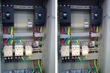

前段时间有一套45KW的星三角启动柜,安装调试时出现一个有趣的现象:电机电缆接好后开始试机,按启动后电机正常转起来,没一会就跳闸了,电机不转了。正确地说应该是星三角启动时星形启动正常,电机能转动起来,转换时间到后切到角形运行,结果跳闸。
这种现象相信许多电工朋友都有遇到过,这一看就知道百分之一百是电机角接线错误,所以才会造成转换到角形运行时跳闸。因为星形接法是3头接电源,3尾接一起,不会接错的。
其实这种问题也比较好解决,用网友的笨办法:挑一组先对换2根,再不行再换一次,最多2次就成功了!比如W1跟U1对换,不行再W1跟V1对换!再就是重新接顺序接线。
不过,虽然以上原因为主要,但也不好说百分之一百没有别的原因的:
1,电机线接错(如:转换后,u1u2接A相,v1w2接B相。w1v2接C相);
2,有可能是三角形接触器主触头坏一组,转换后就缺相;
