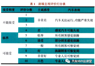

1)主观评价需要对鼓噪、轮胎空腔共鸣声、g0声及 声等多种不同频率、不同发声部件的声音进行评价,并依据整体感受对汽车路噪性能进行分数判定,主观评价需要由评价经验丰富的专业评价人员进行,主观评价打分原则,如表1所示。

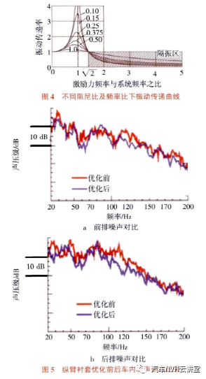

依据振动理论 ,摆臂安装点被动侧振动幅值主要 受激励 力大小 、振动衰减能力及安装点刚度三方面影 响。由于激励力大小主要受路 面及轮胎影响,暂小进行 考虑 .安装点刚度由车身决定 ,暂不关注 ,所 以针对振 动衰减能力进行性能提升 。综 合评 价振动衰减性能的一个重要指标就是振动 传递率 、底盘隔振系统的振动传递率为振动传递到车 身的力与系统受到振动激励力的比值。根据振动理论, 振动传递率 与频率 比的关系为:
某型电动汽车路噪性能优化的图5
式中:Tr——振动传递率 ;
FT0一——外部激励力幅值,N;
F0一经过隔振器传递到被动侧的稳态幅值,N;
ξ— — 阻尼比;
λ——激励力频率与系统频率之比。
图4 示出不同阻尼比及频率比下振动传递曲线。
基于图4对纵臂轴套的隔振特性进行分析:当0 <A<l时< span>,若激励频率不变,应增大系统频率,以减少振动的传递;当λ>1时 ,若激励频率不变,应减小系统频率,以减少振动的传递,且当0<λ< 某型电动汽车路噪性能优化的图6 时,增大阻能有效抑制振动。系统频率为纵臂刚体模态频率,输入频率主要关注40Hz及 80Hz。纵臂刚体模态通过实 测量可确定模态频率在30~90Hz,其 中与激励频率刈‘应的,z向主模态分别低于40Hz及 80Hz,所以应降低 系统频率以提升纵臂轴套的隔振能/,J由于需要保证安全性能,依据控制经验确定优化方案为:后纵臂衬套刚度下降20%,主要进行衬套胶料更改,不进行结 构变更。完成样件制作后,依据原定测试况进行汽车路噪性能测试,测试结果,如图5所示。
某型电动汽车路噪性能优化的图7
从 图 5不难看出 ,在 200Hz以内车内噪声均仃 同程度降低 ,峰值平均降低 2dB左右 ,相对于原状 念 车内噪声有明显改善。
