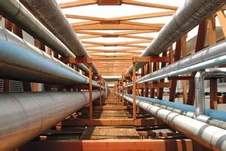

所谓压力管道就是指利用压力来输送气体、液体等。但可不是所有管道都可以称为压力管道的。两个条件:
 1. 压力>=0.1Mpa (表压)   2. 管道DN>=25mm特点1. 压力管道是一个系统,牵一发而动全身。
2. 管道长径比很大,极易失稳,受力情况比压力容器更复杂。
3. 管道内流体流动状态复杂,缓冲余地小,工作条件变化频率比压力容器高(如高温、高压、低温、低压、位移变形、风、雪、地震等都有可能影响压力管道受力情况)。
4. 管道组成件和管道支承件的种类繁多,各种材料各有特点和具体技术要求,材料选用复杂。
5. 管道上的可能泄漏点多于压力容器,仅一个阀门通常就有五处。
6. 压力管道种类多,数量大,设计,制造,安装,检验,应用管理环节多,与压力容器大不相同。

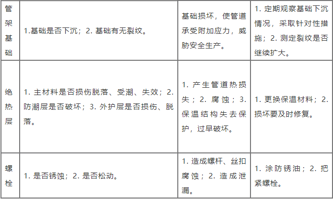

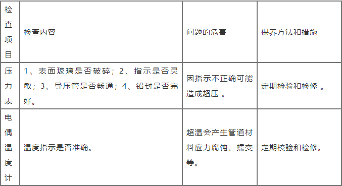

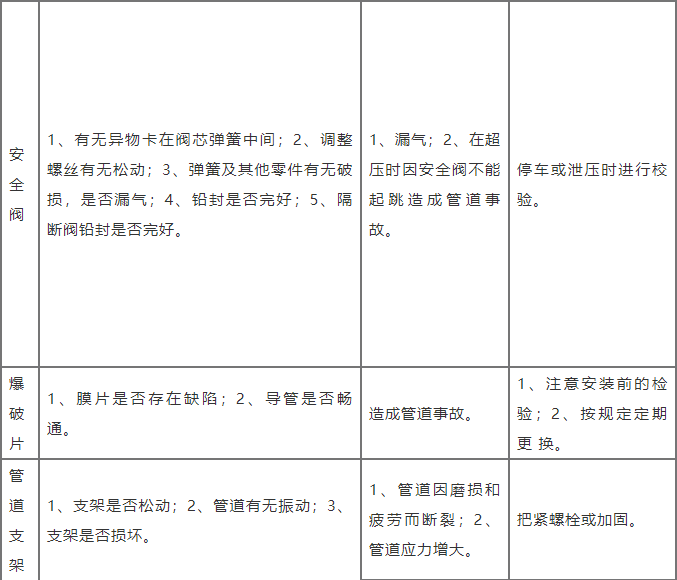

压力管道日常检查及保养项目

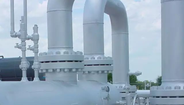

压力管道防范措
压力管道的这些冷知识,你知道吗?的图9
下列压力管道应设置安全阀
1. 在电动往复泵、齿轮泵等容积泵的出口管道上,应设安全阀。安全阀的放空管应接至泵人口管道上,并宜设事故停车联锁装置(如设备本身已有安全阀者除外);
2. 在可燃气体往复式压缩机的各段出口应设安全阀,安全阀的放空管应接至压缩机各段入口管道上或压缩机一段人口管道上;
3. 可燃气体和可燃液体受热膨胀可能超过设计压力的管道应设安全阀;
4. 在两端有可能关闭,而导致升压的液化烃管道上,应设安全阀或采取其他安全措施;
5. 凡与鼓风机、离心式压缩机、离心泵或蒸汽往复泵出口连接的设备不能承受其最高压力时,上述机泵的出口管道需设安全阀。

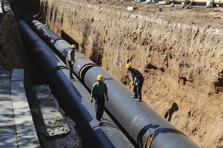

正确选用材料
1、严格进行材料缺陷的非破坏性检查,特别是铸件、锻件和高压管道,发现有缺陷材料不得投入使用。
2、安装后,进行水压试验,试验压力应为工作压力的1.5倍。
3、按管道的工艺条件正确选择钢管形式、材质,切不可随意代替或误用。
4、对管道的焊缝进行外观检查和无损检验,确保焊接质量。
