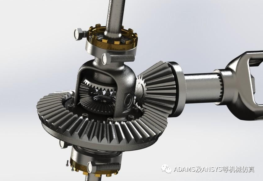

   车辆差速器是一种差速传动装置,车辆在转弯过程中,内外两侧的车轮行走的距离是不相同的,如果两轮处同一轴上会出现角速度相同,而行驶距离不同,最终出现打滑。实际上即使车辆直行时,也会因为胎压、轮胎磨损程度、装配精度等问题而滚动半径不相同。而打滑会造成轮胎的异常磨损、能量消耗过大、转向失效等为题,因此需要增加差速器保证两侧车轮的纯滚动。
ADAMS汽车差速器模拟仿真的图3
     本文主要通过ADAMS/View建立差速器模型,并且将其应用在简化的小车上进行仿真分析。

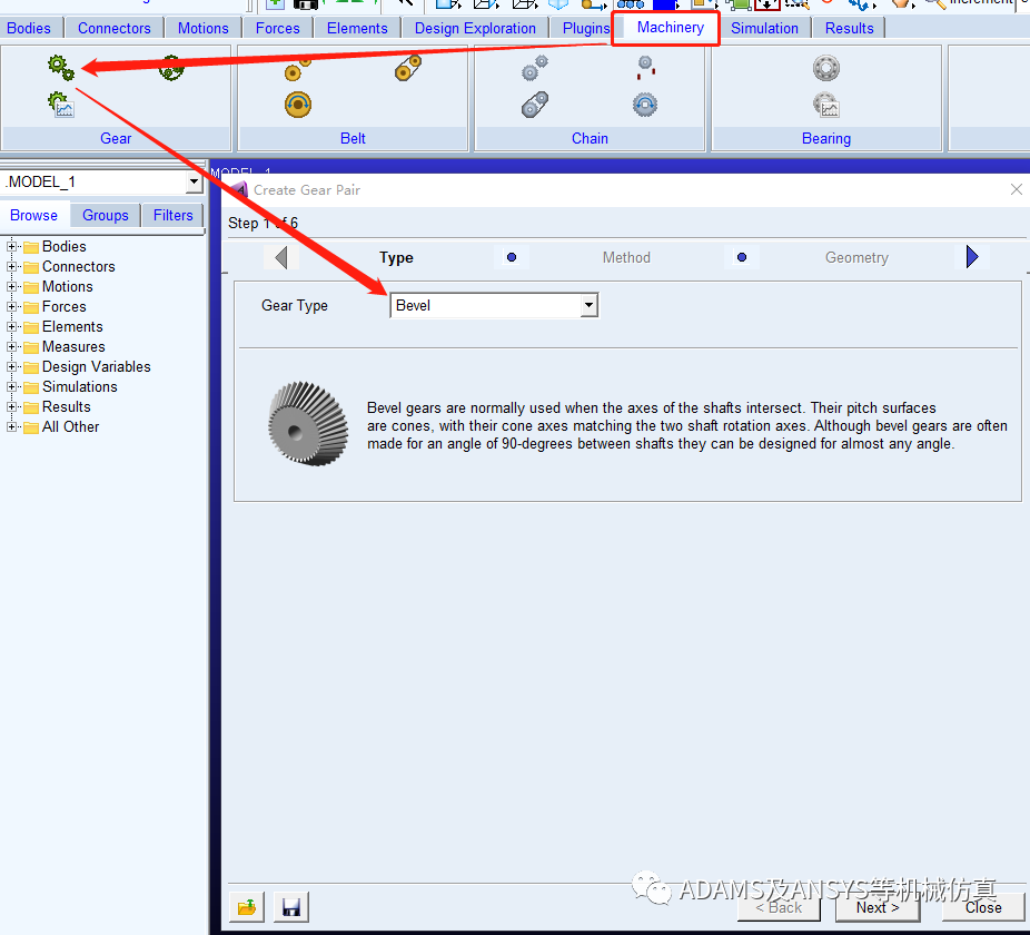

    差速器主要由行星齿轮、半轴齿轮、驱动齿轮、从动齿轮等组成,本次差速器的建立主要基于view中的Machinery模块(也可以通过CAD软件建立导入),具体的建立方法如下所示:首先点击Machinery,选择齿轮组,然后选择锥齿轮(Bevel)。
(1)建立齿轮组

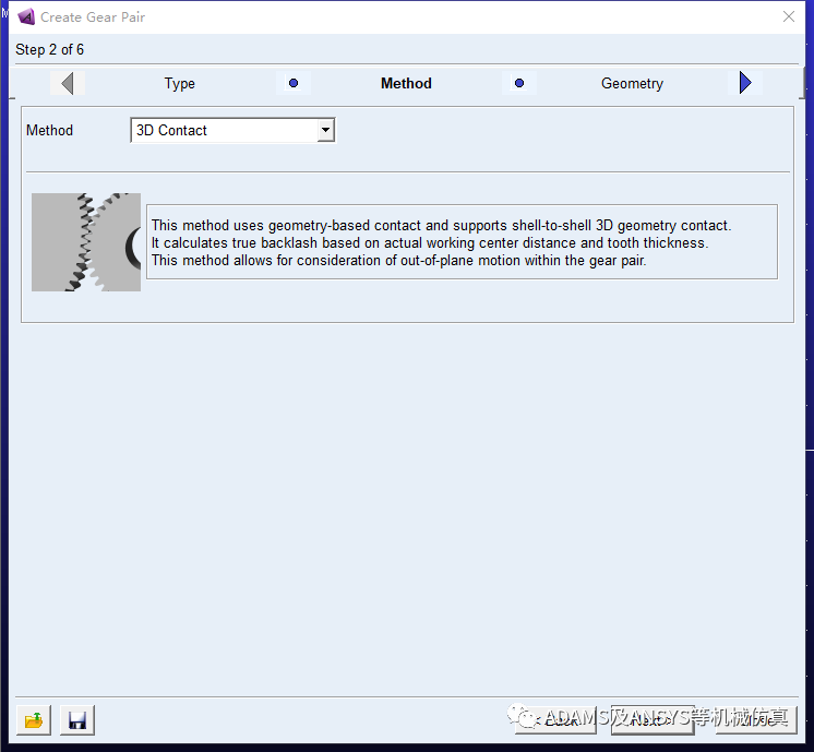

然后选择Next,选择3D Contact(接触方法)
ADAMS汽车差速器模拟仿真的图5

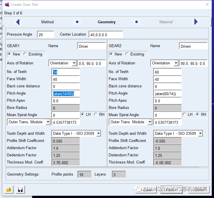

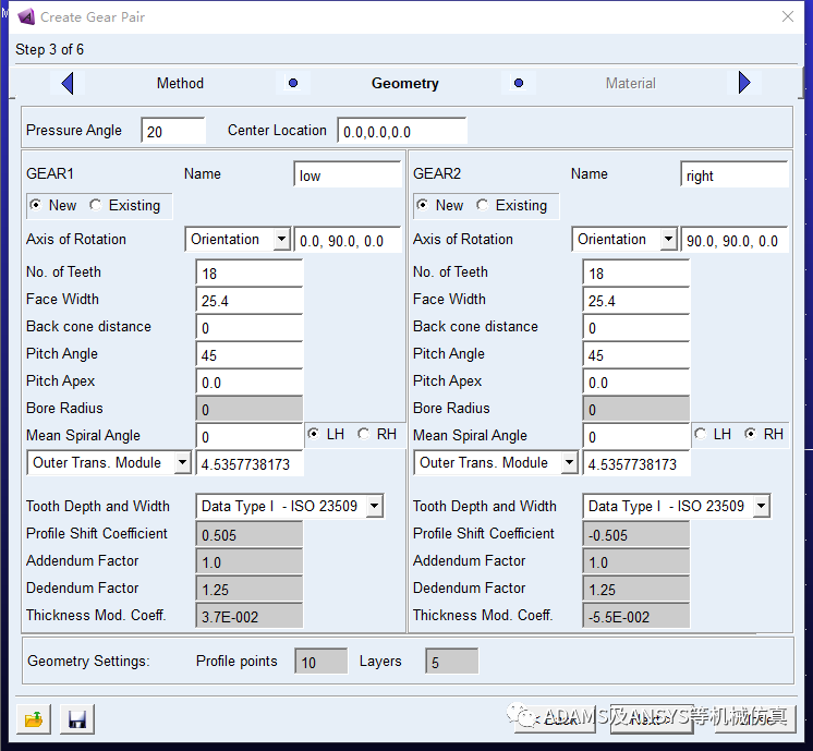

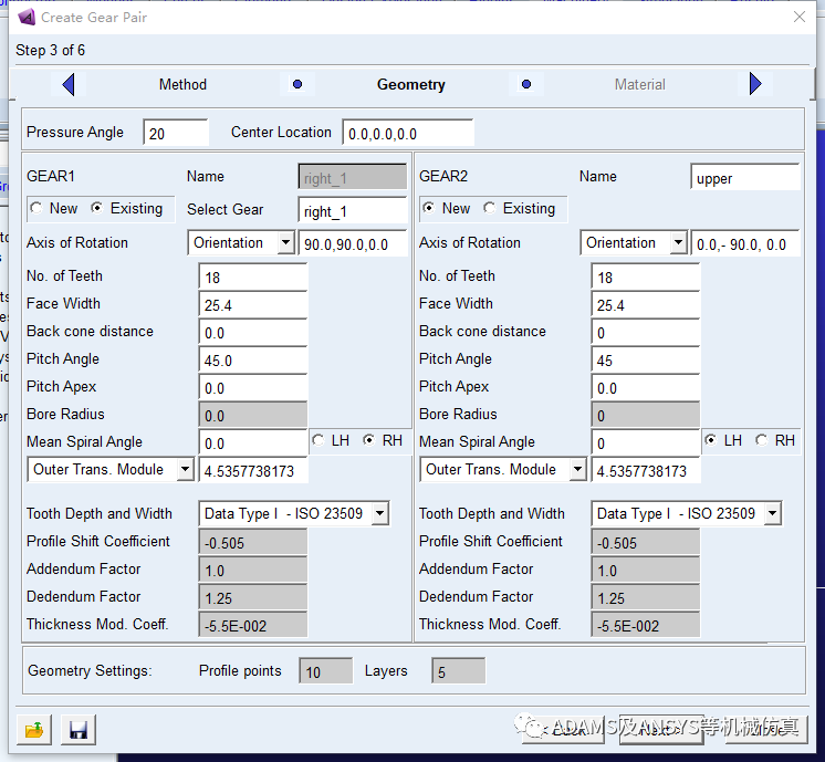

完成后点Next进行锥齿轮参数设置:
ADAMS汽车差速器模拟仿真的图6
图中的具体参数及含义如下:
Axis of Rotation: 旋转轴方向 No.of Teeth: 齿数  Face Width:齿宽
Back cone distance: 背锥距 Pitch Angle: 节距角Pitch Apex:节距顶点
Mean Spiral Angle:平均螺旋角

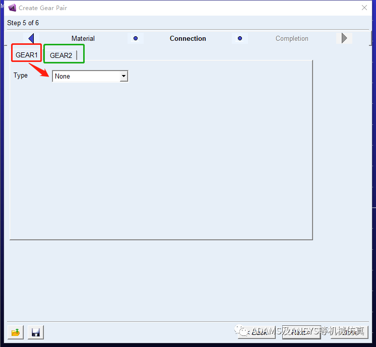

设定好之后点击下一步,直到出现如下界面:
ADAMS汽车差速器模拟仿真的图7
     两个齿轮的连接方式都选择None,在后期可以根据齿轮的位置自定义添加旋转副。完成后一直点击Next,完成如下图所示的齿轮建立。

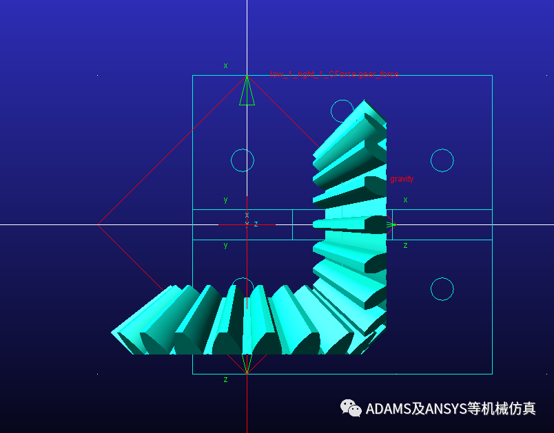

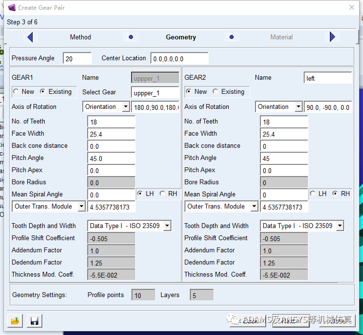

 如下图,同样的方法建立上部齿轮,需要注意的是,GEAR_1采用Existing(现有的)齿轮,即右侧齿轮,而GEAR_2则是新建立齿轮(建立时注意轴的方向)。
ADAMS汽车差速器模拟仿真的图9
完成后如下图所示(其余步骤和第一对齿轮建立时相同):
ADAMS汽车差速器模拟仿真的图10

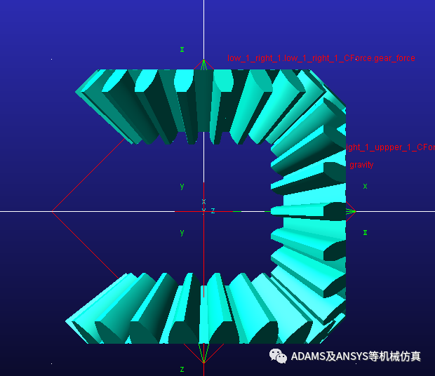

同样的方法建立左侧齿轮(注意轴的方向):
ADAMS汽车差速器模拟仿真的图11

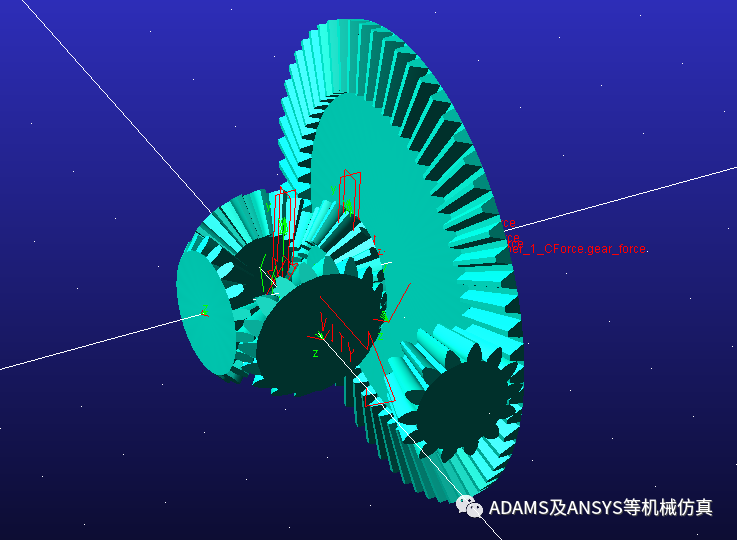

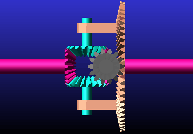

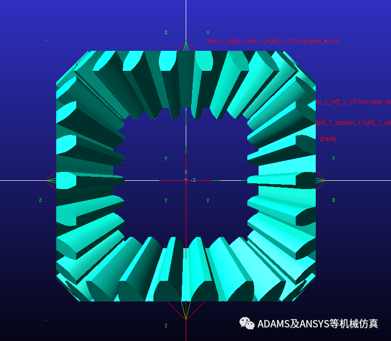

最终建立好了行星轮和半轴齿轮(轴在后文中建立),如下:
ADAMS汽车差速器模拟仿真的图12

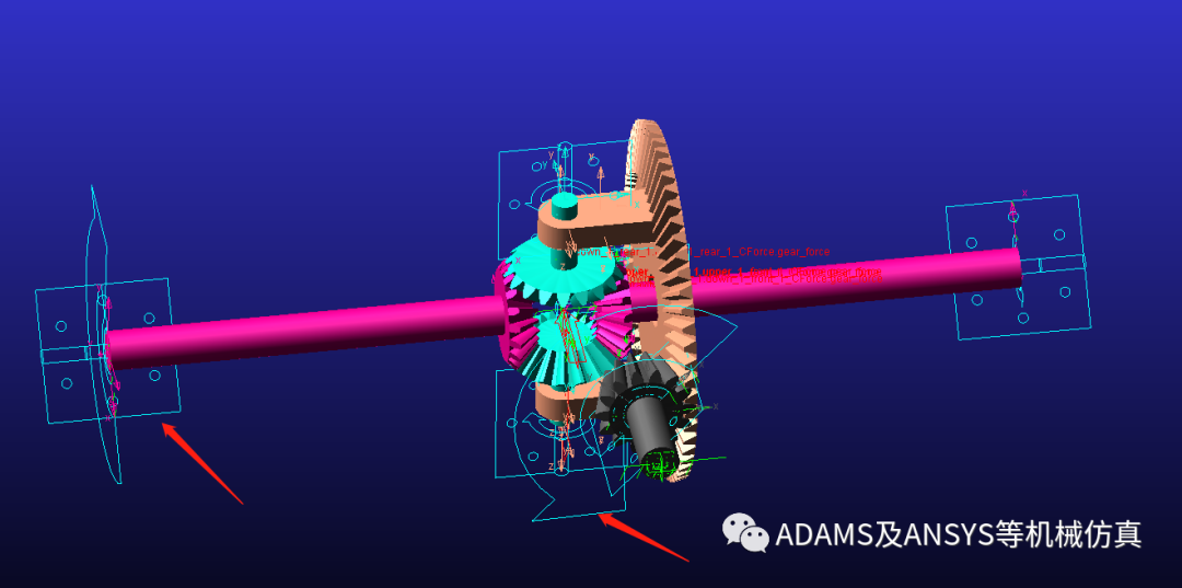

    需要注意的是,此时左侧齿轮和下侧齿轮没有建立啮合,需要按下图建立啮合关系。
ADAMS汽车差速器模拟仿真的图13

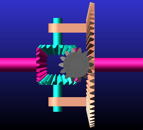

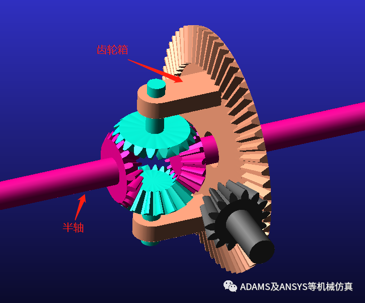

(2)建立半轴及齿轮箱
    建立半轴的过程主要通过建立圆柱连杆,然后通过布尔操作(半轴与行星轮)及固定约束(齿轮箱与从动轮):
ADAMS汽车差速器模拟仿真的图16

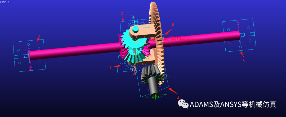

(3)约束副的建立
    如下图所示:1、5两个旋转副为半轴齿轮与地面建立的旋转副,2、3两个旋转副为齿轮箱与行星齿轮建立的旋转副,4为驱动齿轮与地面建立的旋转副,6为从动齿轮与右侧半轴建立的旋转副。
ADAMS汽车差速器模拟仿真的图17

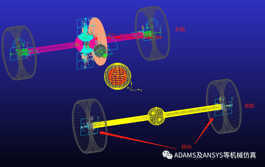

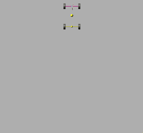

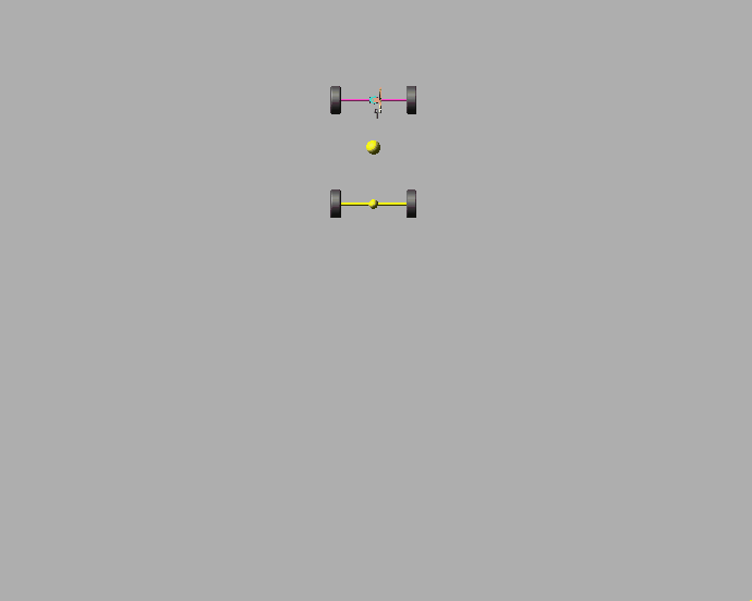

3.四轮后驱动小车模型建立
ADAMS汽车差速器模拟仿真的图22
    建立好的模型如上图所示,首先左右半轴齿轮两端建立轮胎模型(轮胎与半轴齿轮通过固定副相连),上文中建立了两半轴与地面的旋转副,在该模型上需要删除,然后如上图中间黄色球所示,建立一个车架,并建立两半轴齿轮与车架的旋转副,同理,删除原有驱动轴与地面的旋转副,建立驱动轴与车架的旋转副。
ADAMS汽车差速器模拟仿真的图23

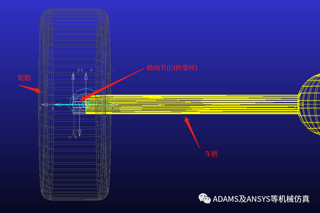

   如上图,在前桥处,建立一个转向节(简单)及轮胎模型,然后建立车桥与转向节的旋转副,该旋转副主要用作转向(在左右侧的旋转副上加相同参数的旋转驱动来模拟转向),同时,建立转向节与轮胎的旋转副(上图中没有体现出),同理在右侧建立同样的结构。这样完成了转向机构和前桥的建模。
