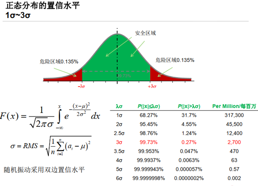

这就是所谓的随机性。对于随机性的运动,我们可以采用统计平均的方法来分析。对大量的随机信号分析表明,虽然单个的信号之间是不相关的,没有规律的,但是它们的分布却服从概率分布,称为正态分布。正态分布可以表示为:
HyperWorks仿真——随机振动理论简介的图1
式中,μ为信号的均值,σ为信号的标准差。F(x)是信号小于x的概率。

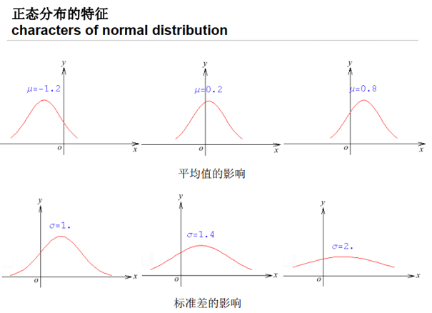

正态分布曲线如下图所示,它受到平均值和标准差的影响。
HyperWorks仿真——随机振动理论简介的图2
可以看到,均值的改变会使概率分布函数在水平方向移动,标准差的改变会使函数的凸凹程度发生变化。

定义好随机振动的输入后,我们需要看下随机振动的分析结果。如前面所说,随机振动分析的输出是按照概率分布来的。得到的应力符合正态分布。如下图所示,求出的结果为1σ应力,表明应力值小于这个值的概率为68.27%,通常情况下会选取3σ应力作为结果,其值大于可能出现的99.73%的应力。
