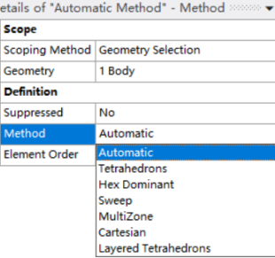

1.自动网格划分(Automatic):
Ansys提供了各种自动网格划分工具,如AutoMesh、Patch Conforming、Mosaic等。这些工具可以根据输入的几何模型和网格参数自动生成合适的网格,减少了手动操作的工作量。自动网格划分方法可以适用于不同类型的几何体问题。

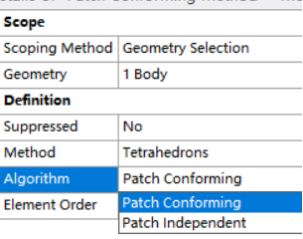

2.四面体网格划分(Tetrahedrons):
 四面体网格划分方法适用于三维和二维问题。四面体网格划分基于协调分片算法(PatchConforming)或基于独立分片算法(Patch Independent)将区域划分为一系列四面体单元,适用于复杂几何体的建模。

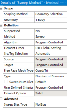

4.扫掠网格划分:
扫掠网格划分方法适用于具有对称形状的区域,通过在几何体上进行扫掠操作生成网格。这种方法适用于具有轴对称性质的问题,可以显著减少计算资源的使用。Ansys的Meshing工具中提供了扫掠网格划分的选项。

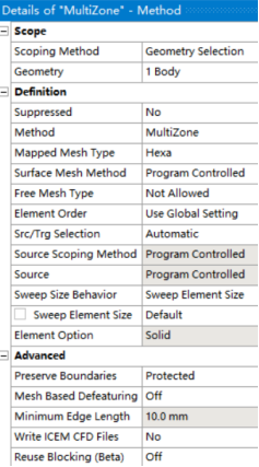

5.多区域网格划分:
多区域网格划分方法适用于复杂的几何体划分,将区域划分为多个子域,然后在每个子域内进行网格划分。这种方法允许对不同几何形状的部分进行不同的网格划分方法。Ansys软件提供了多区域网格划分的工具和技术,如Patch Conforming和Mosaic。

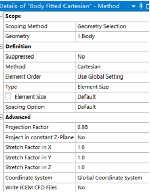

6.笛卡尔网格划分:
笛卡尔网格划分方法使用规则的矩形或立方体单元来划分区域。这种方法适用于规则几何体和网格结构,如长方体、正方形等。Ansys中的Cartesian Meshing工具可以用于进行笛卡尔网格划分。

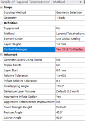

7.分层四面体网格划分:
分层四面体网格划分方法通过在区域内加入额外的层来提高网格的精度。这种方法常用于需要在特定区域中提高网格分辨率或捕捉边界特征的问题。Ansys提供了分层四面体划分的选项Layered Triangulation。
