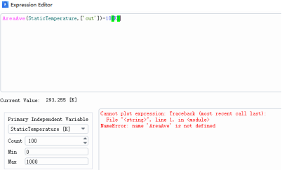

点击expression,弹出表达式窗口
Ansys Fluent表达式进阶实例的图3
输入公式:AreaAve(StaticTemperature,['out'])-10[K]
AreaAve(<expr>,[, ...]):Reduction函数,表示面积平均。
<expr>表示需要面积平均的物理量或者表达式,本例即温度StaticTemperature;
[, ...]表示需要进行平均的位置,可以是边界boundary也可以是计算域cell zone,还可以同时对多个位置进行平均,本例即out边界。
AreaAve(StaticTemperature,['out'])可以获取out边界的面积平均温度,然后减去10K赋值给入口温度。

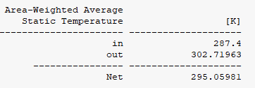

1.3 计算验证
监测入口和出口温度,两者相差10K
Ansys Fluent表达式进阶实例的图4

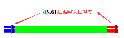

2.1 案例描述
壁面温度333K,出口温度303K,流速固定。确定入口温度?
Ansys Fluent表达式进阶实例的图5
思路:根据出口温度调节入口温度,如果当前出口温度较低,增加入口温度;如果当前出口温度较高,降低入口温度。

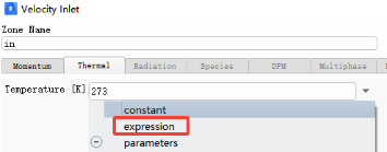

根据出口温度调节入口温度,因此我们需要设置入口温度。打开in边界条件,
Ansys Fluent表达式进阶实例的图9

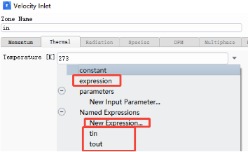

Thermal界面设置下拉框有expression和Named Expressions
Expression:表示通过表达式的方式设置此边界条件,我们选择此项即可
Named Expressions:此选项下的New Expression也是设置表达式,只不过仍然需要给表达式命名,然后再使用
Ansys Fluent表达式进阶实例的图10

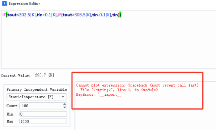

IF(tout<302.5[K],tin+0.1[K],IF(tout>303.5[K],tin-0.1[K],tin))
表达式逻辑:
a. 双重IF语句,IF(,<vector1>,<vector2>),第一个参数为判断条件,后面的两个表示要执行的语句。如果为真,则输出<vector1>,否则输出<vector2>
b. 我们想要出口温度为303K,但实际无法控制刚好等于303K,需要给一个范围302.5K-303.5K之间。
c. 如果出口温度tout<302.5K,则出口温度较低,需要增加入口温度tin。本例设置增加0.1K,增加幅度越小,控制范围就越小,越接近303K。但计算时间可能越长。这就是公式前半部分的内容IF(tout<302.5[K],tin+0.1[K])
d. 当tout>303.5K时,说明出口温度较高,tin需要减小0.1K。也就是说即使出口温度tout不小于302.5K,也不能直接输出值,还需要一步判断语句。
e. 当tout不大于303.5K同时也不小于302.5K,也就是两个if语句的判断条件都不满足时,说明此时的出口温度符合范围,tin也满足要求。
f. 如果按照python这种编程语言,很容易理解。
if(tout<302.5):
    tin=tin+0.1
elif(tout>303.5):
    tin=tin-0.1
else:
    tin=tin
g. 红字的报错信息只是说明无法画出入口温度的图像,不影响表达式

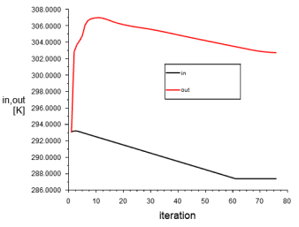

2.4 计算验证
按照上述公式输入后,进行计算。检测入口和出口的温度,可以得到温度曲线图
Ansys Fluent表达式进阶实例的图11
入口温度和出口温度分别为
Ansys Fluent表达式进阶实例的图12
