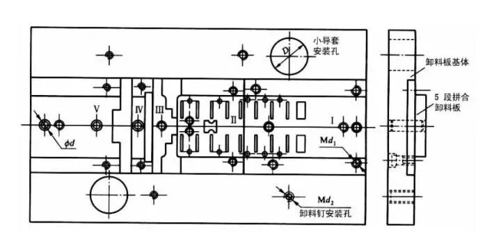

1.卸料板的结构
多工位精密级进模的弹压卸料板,由于型孔多、形状复杂,为保证型孔的尺寸精度、位置精度和配合间隙,多采用分段拼装结构固定在一块刚度较大的基体上。图8-2-30是由5个拼块组合而成的卸料板。基体按基孔制配合关系开出通槽,两端的两块按位置精度的要求压入基体通槽后,分别用螺钉、销钉定位固定。中间3个拼块经磨削加工后直接压入通槽内,仅用螺钉与基体连接。安装位置尺寸采用对各分段的结合面进行研磨加工来调整,从而控制各型孔的尺寸精度和位置精度。
级进模中卸料装置和限位装置如何设计的图2

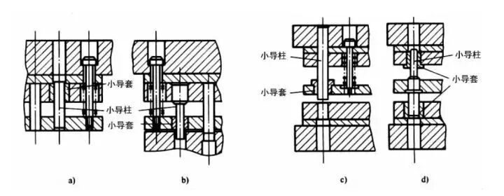

2.卸料板的导向形式
由于卸料板有保护小凸模的作用,要求卸料板有很高的运动精度,为此要在卸料板与上模座之间增设辅助导向零件一小导柱和小导套 ,如图8-2-31所示。当冲压的材料比较薄,且模具的精度要求较高,工位数又较多时,应选用滚珠式导柱导套。
级进模中卸料装置和限位装置如何设计的图3

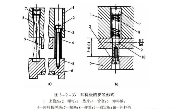

3.卸料板的安装形式
卸料板采用卸料螺钉吊装在上模。卸料螺钉应对称分布,工作长度要严格- -致。图8-2-32是多工位精密级进模使用的卸料螺钉。外螺纹式轴长L的精度为+0.1mm,常用于少工位普通级进模中:内螺纹式轴长精度为土0.02mm,通过磨削轴端面可使--组卸料螺钉工作长度保持-致;组合式由套管、螺栓和垫圈组合而成,它的轴长精度可控制在土0.01mm。内螺纹和组合式还有一个很重要的特点,当冲裁凸模经过一-定次数的刃磨后再进行刃磨时,对卸料螺钉工作段的长度必须磨去同样的量值,才能保证卸料板的压料面与冲裁凸模端面的相对位置。而外螺纹式卸料螺钉工作段的刃磨较困难。
级进模中卸料装置和限位装置如何设计的图4
图8-2- 33a所示卸料板的安装形式是多工位精密级进模中常用的结构。卸料板的压料力,卸料力都是由卸料板上面安装的均匀分布的弹簧提供(矩形截面弹簧为好)。由于卸料板与各凸模的配合间隙仅有0.005mm,所以安装卸料板比较麻烦,在不十分必要时尽可能不把卸料板从凸模上卸下。考虑到刃磨时既不需把卸料板从凸模上取下,又要使卸料板低于凸模刃口端面,所以把弹簧固定在上模内,并用螺塞限位。刃磨时只要旋出螺塞,弹簧即可取出,不受弹簧作用的卸料板随之可以移动,露出凸模刃口端面,即可重磨刃口,同时更换弹簧也十分方便。卸料螺钉若采用套管组合式,修磨套管尺寸可调整卸料板相对凸模的位置,修磨垫片可调整卸料板使其达到理想的动态平行度(相对于上、下模)要求。图8-2- 33采用的是内螺纹式卸料螺钉,弹簧压力通过卸料螺钉传至卸料板。
级进模中卸料装置和限位装置如何设计的图5
在冲压料头和料尾时,为使卸料板运动平稳,压料力平衡,应在卸料板的适当位置安装平衡钉,使卸料板运动的平衡。

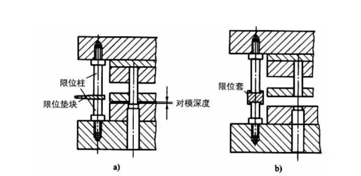

限位装置
级进模结构复杂,凸模较多,在存放、搬运、试模过程中,项凸模过多地进入凹模,容易损伤模具,为此在设计级进模时应考虑安装限位装置。
如图8-2-34所示,限位装置由限位柱与限位垫块、限位套组成。在冲床上安装模具时把限位垫装上,此时模具处于闭合状态。在冲床上固定好模具,取下限位垫块,模具即可工作,对安装模具十分方便。从冲床上拆下模具前,将限位套放在限位柱上,模具处于开启状态,便于搬运和存放。
级进模中卸料装置和限位装置如何设计的图6
当模具的精度要求较高,且模具有较多的小凸模时,可在弹压卸料板和凸模固定板之间设计一限位垫板,能起到控制凸模行程较准确的限位作用。
