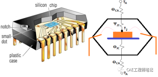

尽管我们已经详细介绍了三种传热模式,但在实际工程中,我们通常会看到三种模式同时结合的情况。例如,在计算机芯片中,热量以平行路径从结传导到外壳和引线。然后,热量从引线传导到电路板,并从外壳传导到散热器。同时,导线和散热器中的热量被对流到空气中并辐射到周围环境中。
电子设备热设计- 电子设备的组合传热模式的图1

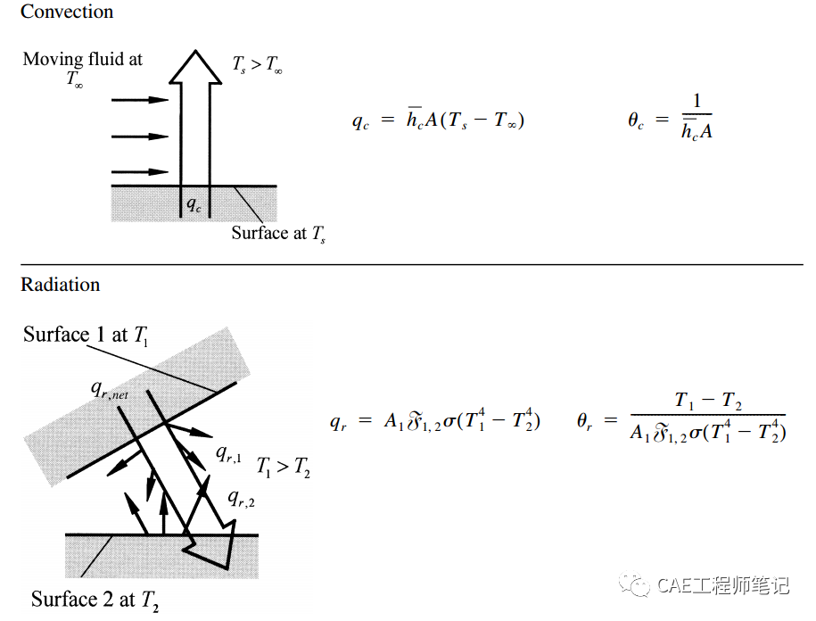

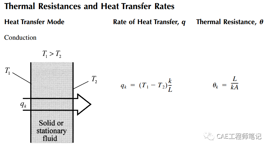

如下图所示三种模式下用于传热和热阻的方程。
电子设备热设计- 电子设备的组合传热模式的图2
电子设备热设计- 电子设备的组合传热模式的图3

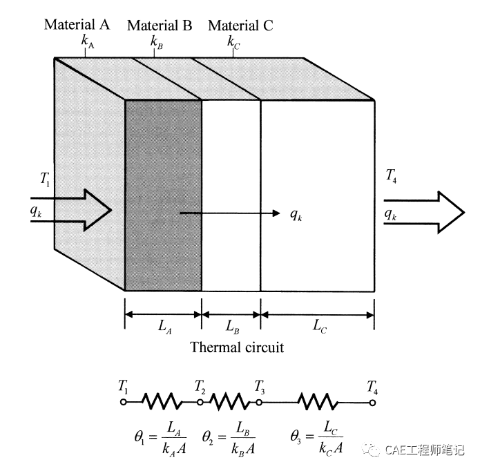

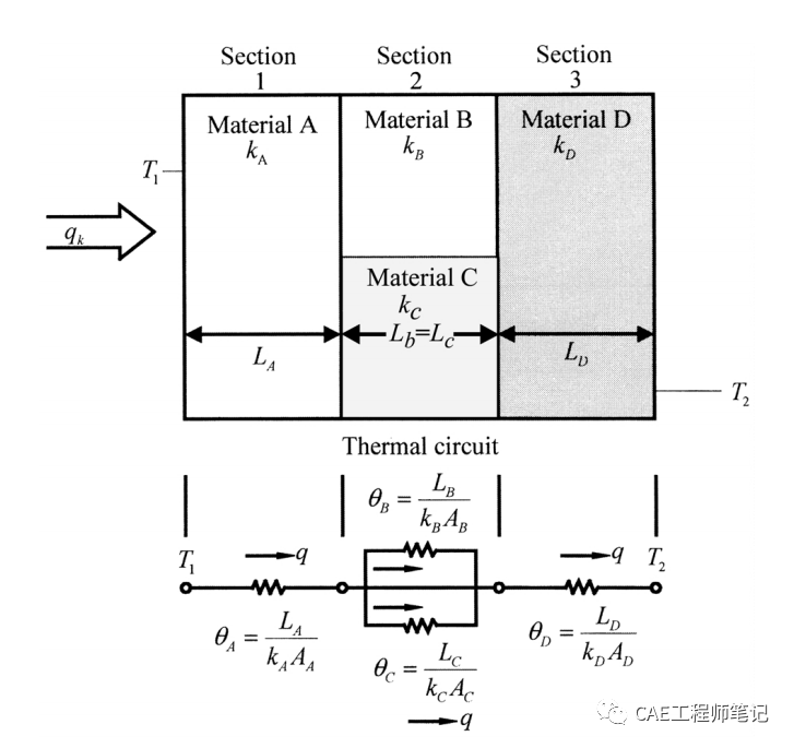

解决组合模式问题的最简单方法是建立电阻网络。通过这种方式,我们可以图形化地检查同时、并联和串联传热的每种模式的路径。
电子设备热设计- 电子设备的组合传热模式的图4
当热量通过单一材料的单个壁传导时,热传导速率和热梯度是恒定的。然而,当热量在不同材料的串联路径中传导时,每种材料的温度梯度都不同。检查三种材料串联的复合墙,如下图所示。
电子设备热设计- 电子设备的组合传热模式的图5

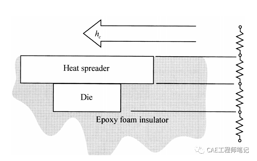

在涉及传导和对流串联传热模式的电子冷却问题中,如下图所示,电子模块中的传导和对流。硅芯片封装在环氧泡沫绝缘体外壳中。大部分的热传递是通过模具表面进行的。所以当我们知道热耗率时,我们通常必须确定设备的温度升高。

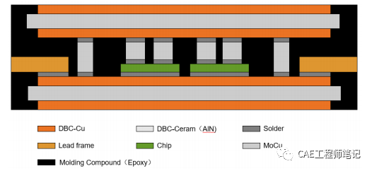

IGBT功率模块将IGBT芯片和二极管芯片封装在多层系统中。整体结构为功率模块提供了外部电路的电连接、良好的热扩散路径和稳定的机械结构。IGBT功率模块的封装结构如下图所示。
电子设备热设计- 电子设备的组合传热模式的图8
它是一种类似的三明治式包装结构。IGBT功率模块包含芯片、焊料层、MoCu层、DBC基板和模塑化合物等。芯片由纳米银烧结在底部DBC基板的铜层上。烧结层提供芯片、DBC基板和模块外部之间的电连接。

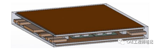

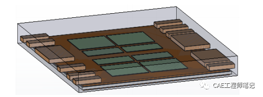

某型号对称结构的双面散热IGBT模块如下图所示。

重新设计了原型号的DBC衬底结构:不对称结构的大功率双面散热IGBT模块,减少了DBC衬底的顶部几何形状;去除了顶部DBC基板的高功率单面散热IGBT模块。如下图所示,不对称结构双面散热IGBT功率模块的三维模型和单面散热IGBT功率模块的三维模型。

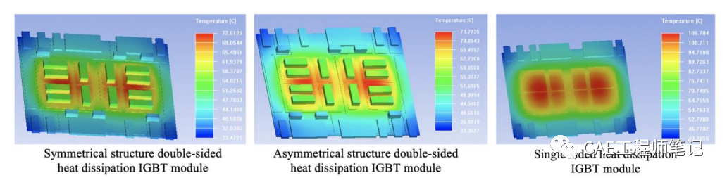

利用ANSYS有限元软件和传热理论对不同结构的IGBT功率模块进行了仿真分析,IGBT模块在稳态下运行的温度场分布如下图所示。
电子设备热设计- 电子设备的组合传热模式的图12
总体而言,IGBT模块的内部温度分布不均匀,因为IGBT模块中材料的热导率不同,并且受到热耦合的影响,尤其是在芯片区域。因此,我们应该合理设计模块芯片的整体布局,以减少热耦合对IGBT模块的影响。FRD芯片的温度明显低于IGBT芯片的温度,这证明当外部条件一致时,芯片的温度随着功率的增加而增加。

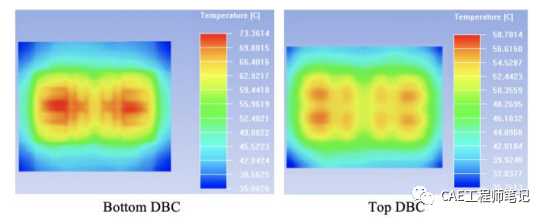

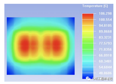

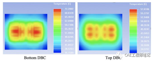

IGBT模块DBC基板的温度分布如下图所示。
电子设备热设计- 电子设备的组合传热模式的图13
对称双面散热IGBT模块DBC基板的温度分布
电子设备热设计- 电子设备的组合传热模式的图14
不对称双面散热IGBT模块DBC衬底的温度分布
电子设备热设计- 电子设备的组合传热模式的图15
单面散热IGBT模块DBC衬底的温度分布
对于具有双面散热结构的IGBT功率模块,芯片是中心,芯片的大部分热量通过焊料层、MoCu层和两个DBC衬底纵向导热;热量的一小部分是横向传导的。与对称结构IGBT模块的DBC衬底相比,非对称结构IGBT组件的DBC基板的温度略低。
综上所述,对于中小功率IGBT模块,在单面散热满足其导热性、可靠性和稳定性的前提下,选择单面散热结构。对于大功率IGBT模块,单面散热结构无法满足IGBT模块在相同工作条件下的要求。在这种情况下,IGBT模块需要选择双面散热结构。推荐采用不对称结构的双面散热IGBT模块。
