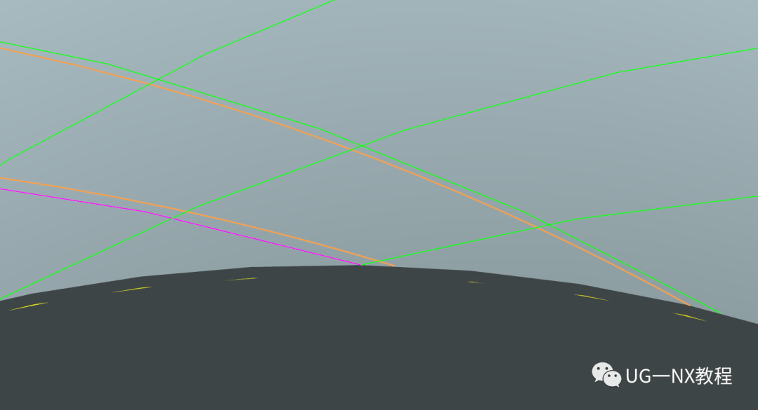

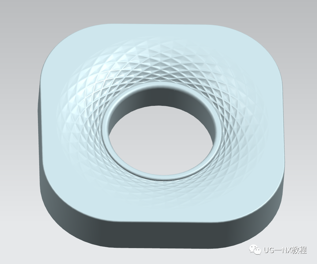

面对这样的产品模型要做表面的纹理,那肯定不是一个一个去做,学会分析规律找对方法最重要,当然建模思路和熟练度也是必要的,那么来看看这个产品全网
UG
最快思路吧!
重要思路:

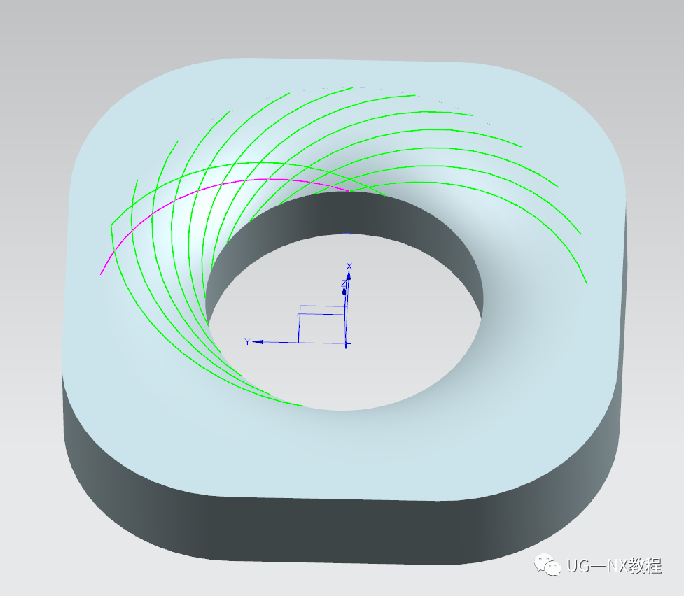

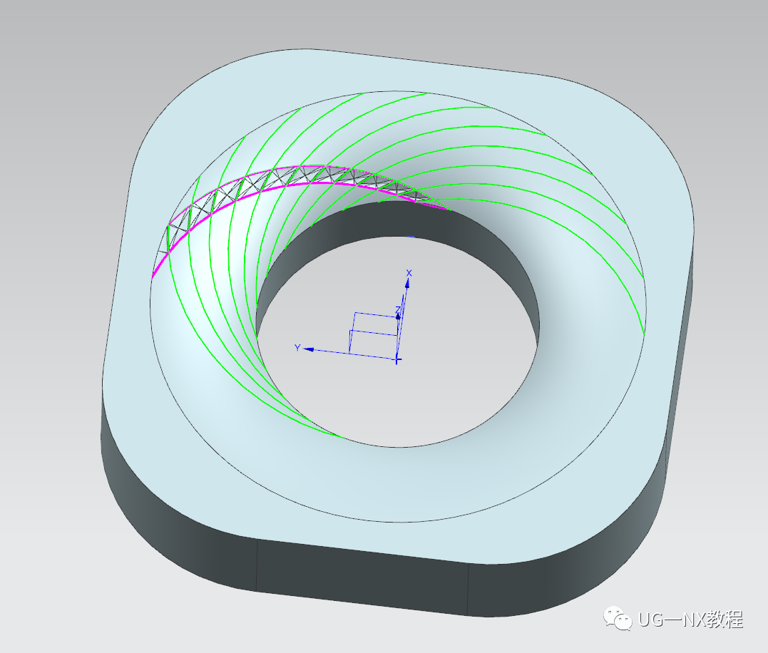

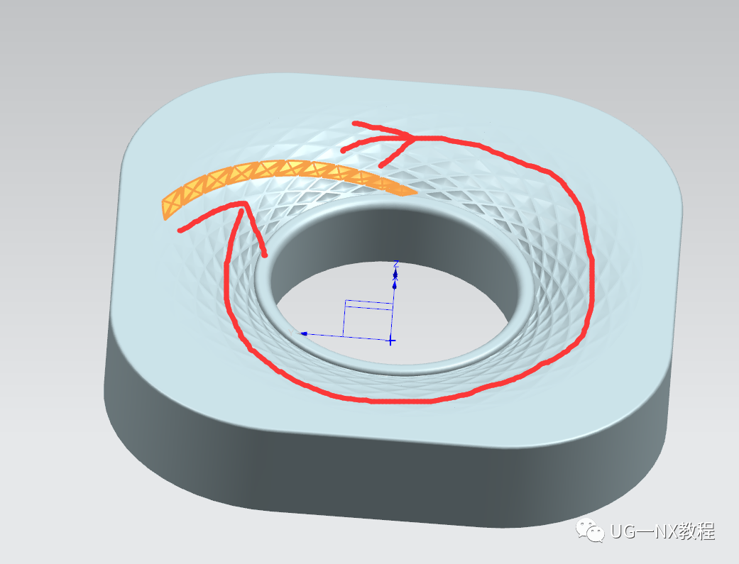

这样结构我们可以采用这样的圆形阵列方法,那么的话,我们只要做出这一排的纹理就好了。

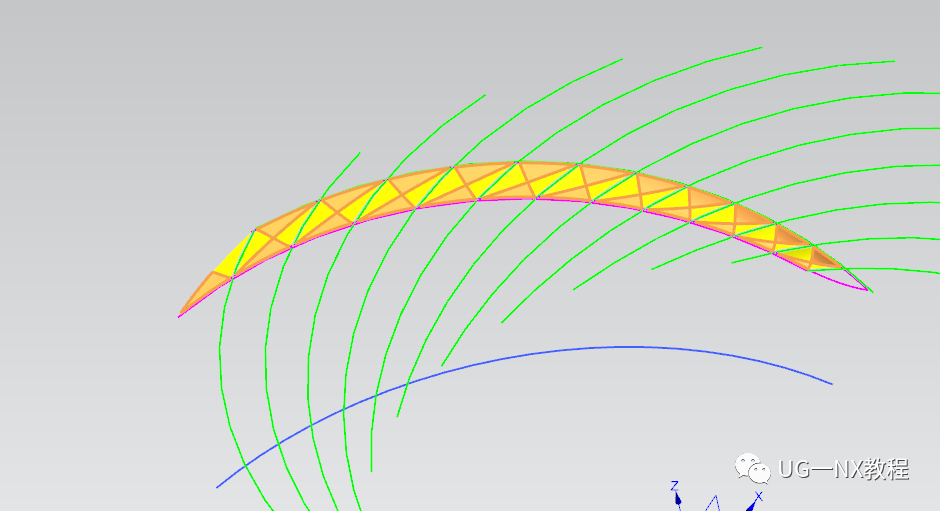

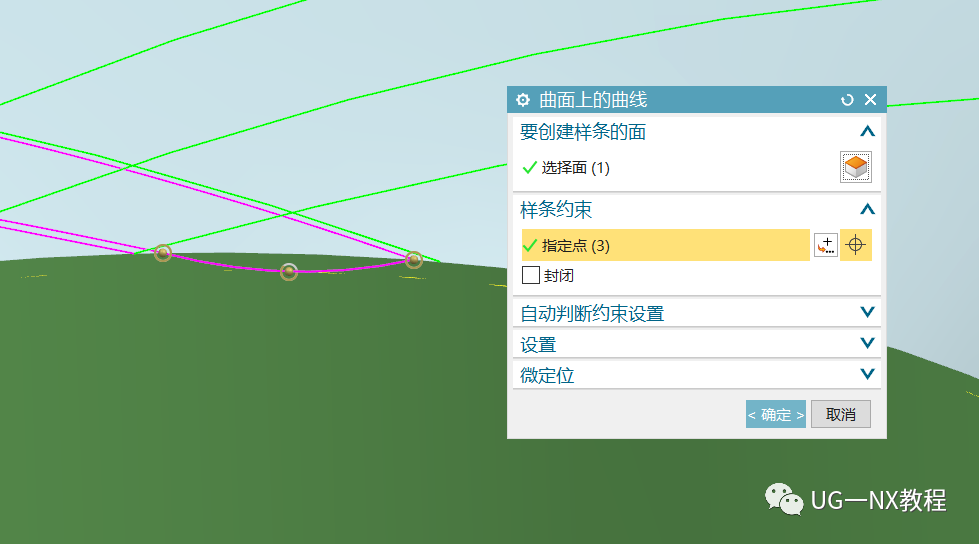

1.首先利用曲面上的曲线做阵列镜像先做出这个样式

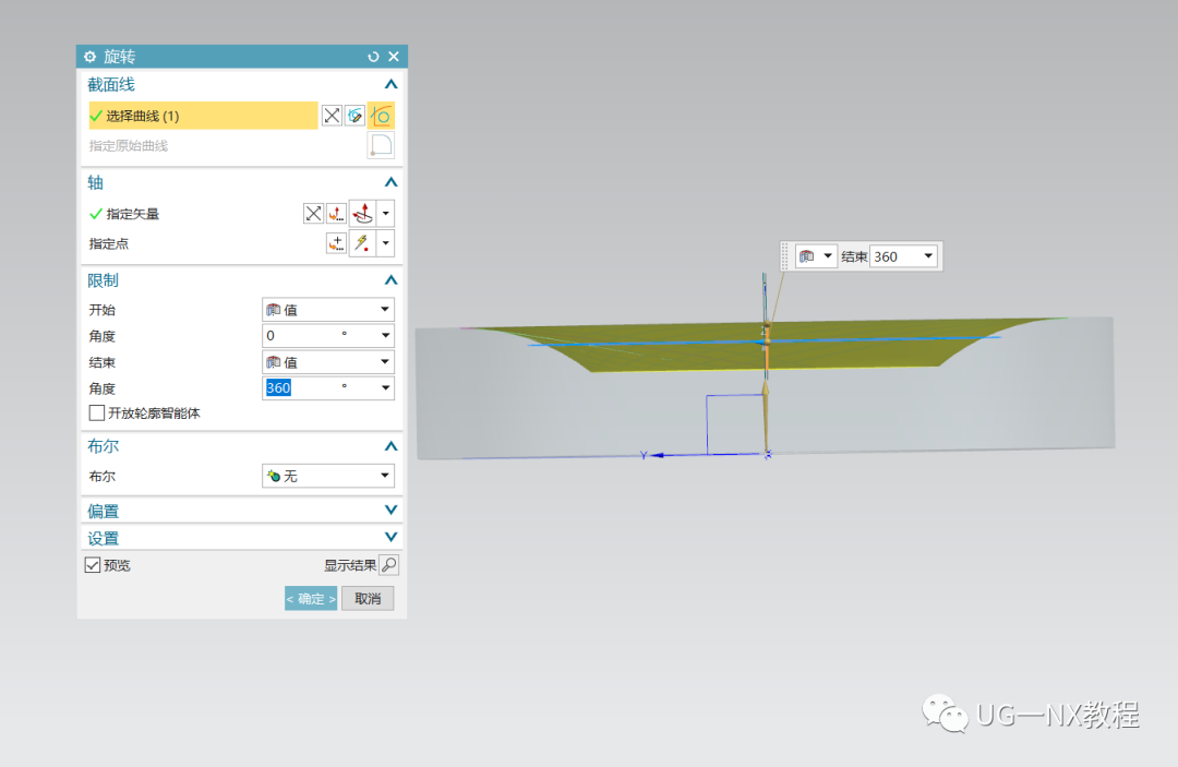

2.做一个辅助的旋转面
3.给围城菱形的一组曲线做一个小小的偏置
4.在中心的柱面上,利用曲面上你的曲线画这么段弧线。

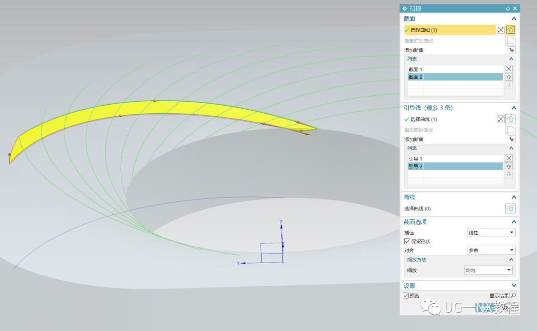

5.沿着偏置曲线进行扫掠。

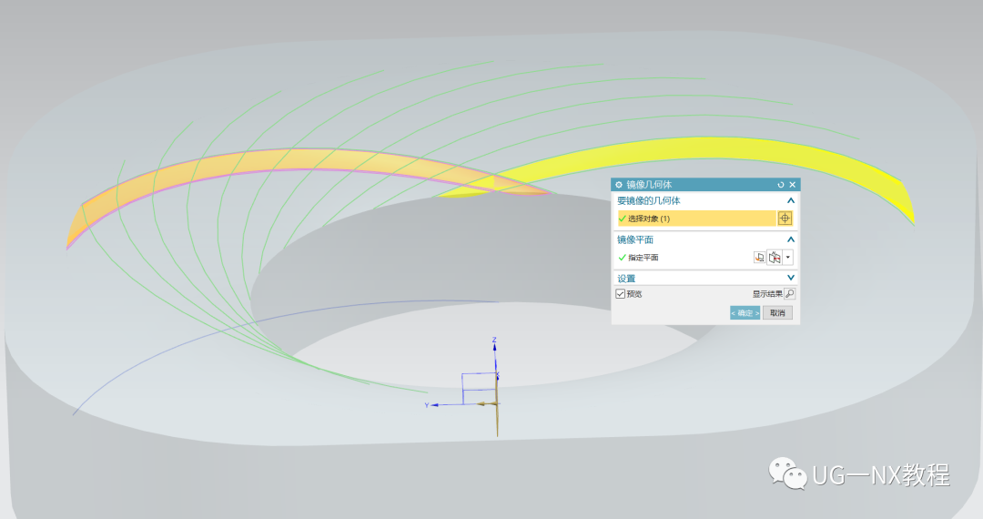

6.镜像一下,这样交错形成一个凹陷菱形面。

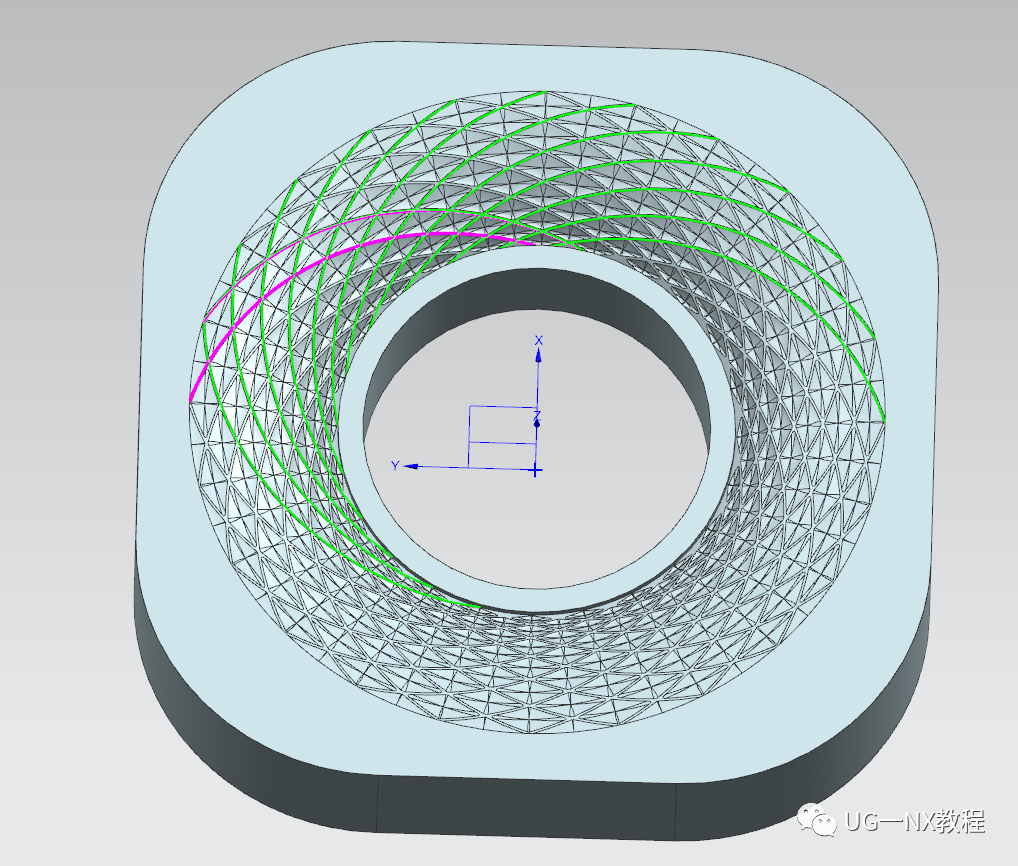

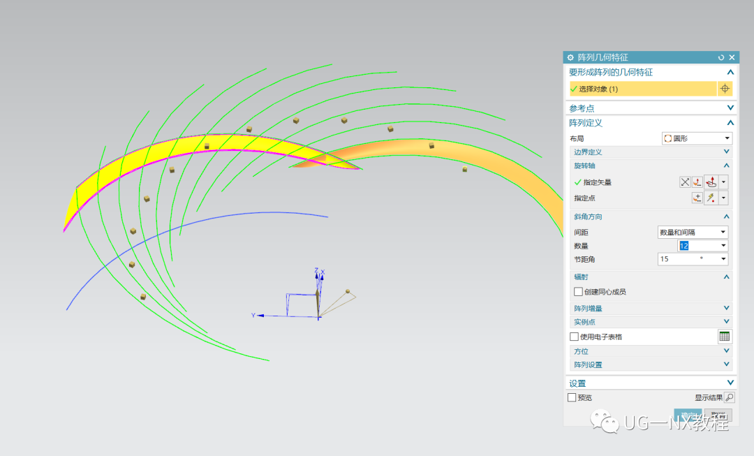

7.阵列形成多个交错的菱形凹面。
8.这样我们可以修剪片体得到我们开头想要的这一组面了。
9.利用补片命令与实体进行修剪,得到一排纹路、
10.这样我们阵列面圆形阵列一圈就出来了
利用这个思路可以最快速度完成这个模型,可以看到都没用正儿八经的曲面命令,这就是公开课上常讲的扫掠与曲面命令区别
