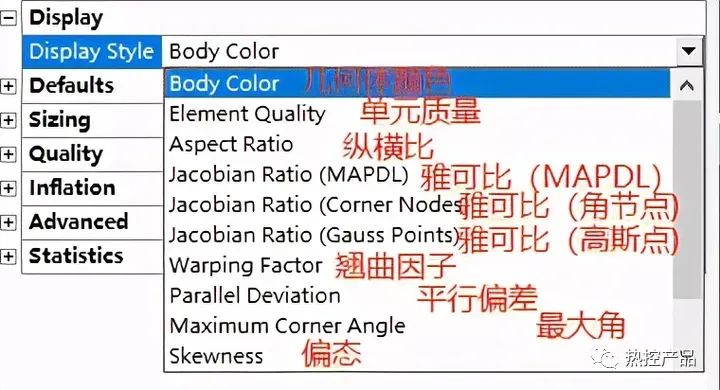

1 显示组

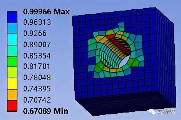

显示组可以用于直观地显示网格质量,各选项的含义将在质量组中详解。
Ansys Workbench网格控制之——全局网格控制的图2
显示组设置
Ansys Workbench网格控制之——全局网格控制的图3
网格质量显示

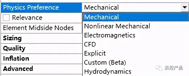

2.1 Physics Preference物理环境选择
划分网格目标的物理环境包括结构分析(Mechanical)、电磁分析(Electromagnetics)、流体分析(CFD)、显示动力学分析(Explicit)等
Ansys Workbench网格控制之——全局网格控制的图4
物理场选择

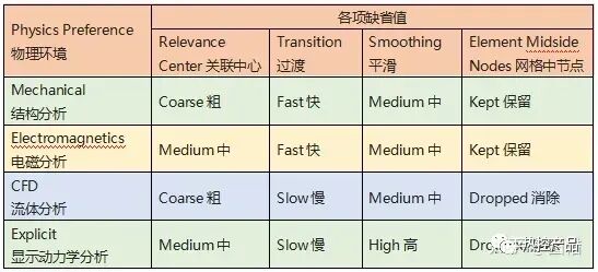

不同物理场下默认设置如下图
Ansys Workbench网格控制之——全局网格控制的图5
不同的物理环境的默认设置

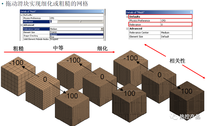

2.2 Relevance关联度
Relevance数值越小网格越粗疏,即可拖到也可输入值,从-100至100代表网格由疏到密。
虽然Relevance Center是在尺寸参数控制选项里设置的,但由于Relevance需要与其配合使用,故在此一起介绍。Relevance Center是在Relevance数值基础上再次区分粗、中、精。如下图。
Ansys Workbench网格控制之——全局网格控制的图6
Relevance Center与Relevance关系

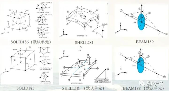

如果为缺省值Program Controlled则由程序默认控制,以下为实体、壳、梁的网格单元默认值
Ansys Workbench网格控制之——全局网格控制的图8
实体、壳、梁的默认单元

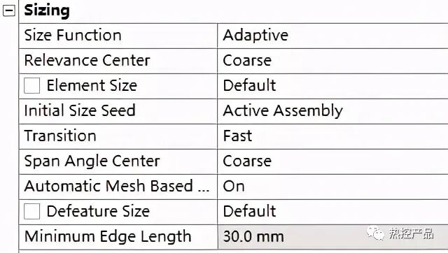

3 Sizing尺寸控制组
Ansys Workbench网格控制之——全局网格控制的图9
尺寸控制组

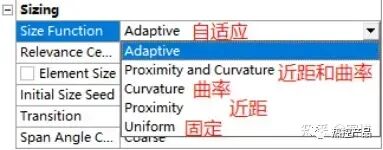

3.1 Size Function尺寸函数
Ansys Workbench网格控制之——全局网格控制的图10
尺寸功能
Adaptive自适应:此选项为默认值,也是最常使用的设置。此时网格控制的规则为先从边开始划分网格,在曲率比较大的地方自动细化网格,然后产生面网格,最后产生体网格。

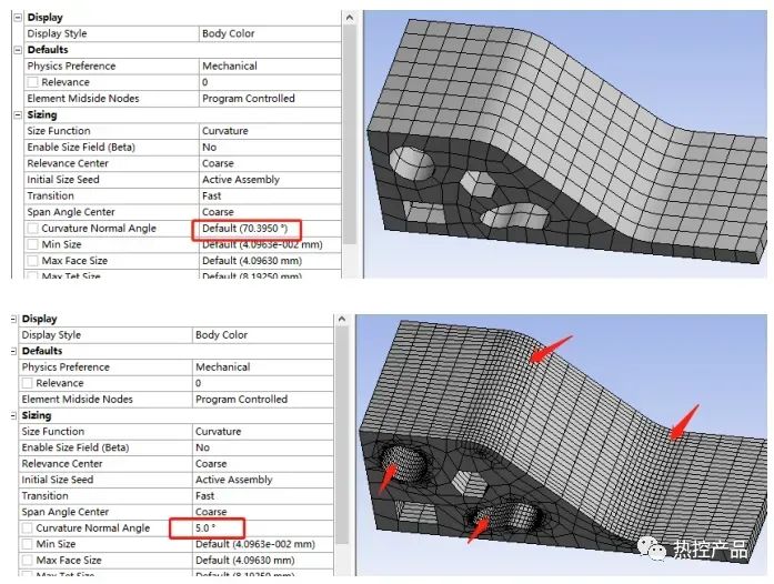

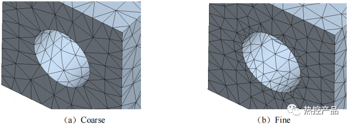

Curvature曲率:在有曲率变化的地方网格会自动加密,可以控制曲面处网格的变化,使转角处或孔洞的曲边的网格细化(对直角边不起作用)。第一控制参数是Curvature Normal Angle曲率法向角(默认不细化,若要细化需要手动修改此值),细化的目标是曲边的单独网格跨越Curvature Normal Angle这个角,且小于最小尺寸。
Ansys Workbench网格控制之——全局网格控制的图11
曲率控制(箭头处为细化效果)

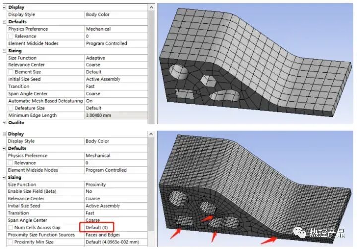

Proximity近距:细化临近部位的网格,可以控制狭窄和薄壁处网格层数,但是对曲面往往处理不好。第一控制参数为Num Cells Across Gap狭窄处网格层数,默认3层。细化的目标是狭窄处和薄壁处的网格层数达到Num Cells Across Gap值,且小于Proximity Min Size(近距最小划分尺寸)。
Ansys Workbench网格控制之——全局网格控制的图12
近距控制(箭头处为细化效果)
P&C近距和曲率:即可以控制曲面处网格的变化,也可控制窄薄处网格层数。
Uniform固定:控制网格尺寸最大与最小值,不会根据曲率或窄薄自动划分网格。

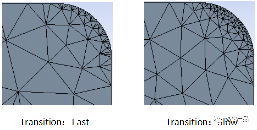

3.5 Transition过渡
用于控制邻近单元增长比,包含 Fast、Slow 两个选项可供选择。通常情况下 CFD、Explicit 分析需要缓慢产生网格过渡,Mechanical、Electromagetics 需要快速产生网格过渡。
Ansys Workbench网格控制之——全局网格控制的图13
Transition过渡
3.6 Span Angle Center跨度中心角
跨度中心角只有在Size Function 关闭时方可使用。用来设定基于边细化的曲度目标。控制网格在弯曲区域细分,直到单独单元跨越这个角,包含 Coarse(粗糙:60°~91°)、Medium(中等:24°~75°)、Fine(细化 12°~36°)三个选项可供选择。

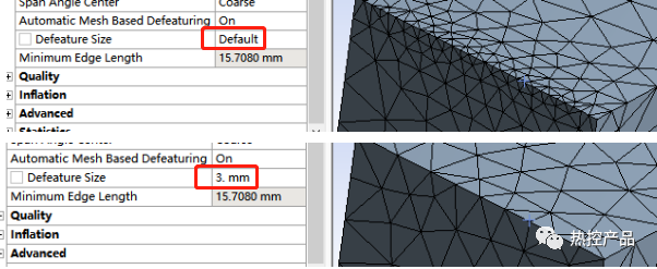

3.7 Automatic Mesh Based Defeaturing自动清理特征与Defeature Size特征尺寸
当Automatic Mesh Based Defeaturing自动清除特征设置为on时会出现Defeature Size特征尺寸项。当边的网格尺寸小于Defeature Size所设的值时,将放大此处的网格。当Defeature Size设置为0(Default)时,表示不清除。
Ansys Workbench网格控制之——全局网格控制的图15
清除特征效果

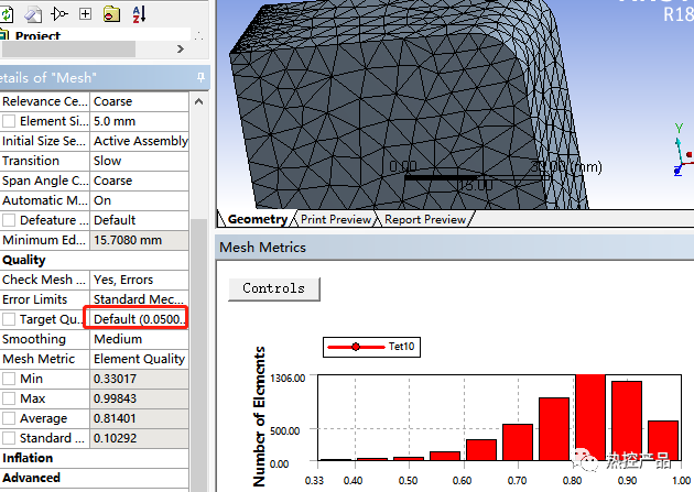

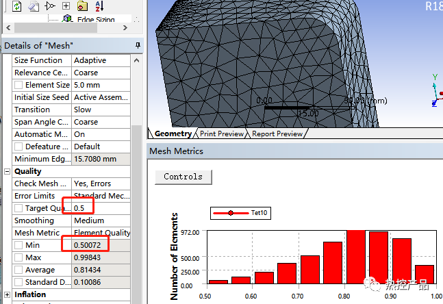

4 .3 Target Quality质量目标
质量为0~1之间的数值,越靠近1表示质量越好,越靠近0表示质量越差。Target Quality质量目标为网格质量优化目标,默认0.05。如下图,在设置质量目标前,网格质量最低为0.33,当把质量目标设置为0.5并重新生成后,网格最低质量变为0.5。当然,优化后最低质量也不一定能达到质量目标值,这时候程序将会让尽量多的网格的质量优化到设定值以上。
Ansys Workbench网格控制之——全局网格控制的图19
Ansys Workbench网格控制之——全局网格控制的图20
质量控制前后对比

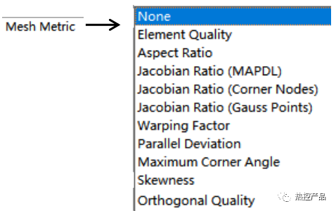

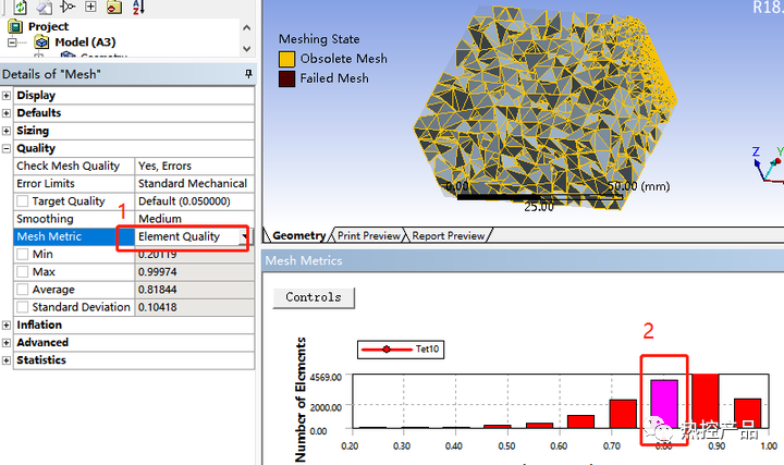

4 .5 Mesh Metric网格评估
网格划分完成后,若要查看网格质量,只需选择Mesh Metric右侧对应的质量判据。显示窗口下方将出现一张柱状表,点击对应的柱状,可以在显示窗口中看到对应的网格。Mesh Metric下方会出现最大数值最小数值等统计值。
Ansys Workbench网格控制之——全局网格控制的图22
质量显示
判据种类如下图:
Ansys Workbench网格控制之——全局网格控制的图23
判据种类
Element Quality单元质量:为0~1之间的数值,越靠近1表示质量越好,越靠近0表示质量越差。

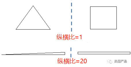

Aspect Ratio纵横比(长宽比),即对单元的三角形或四边形顶点计算长宽比(最长边/最短边)。数值≥1,等于1时表示质量最好,数值越大网格质量越差。结构分析中,纵横比应<20,大于20将发生警告,大于1e6将发生错误。
Ansys Workbench网格控制之——全局网格控制的图24
纵横比
Jacobian Ratio (MAPDL)雅可比(MAPDL方法):是判断某单元的实际形状与该类单元的理想(标准)形状的差别程度,数值≥1,等于1时表示质量最好,数值越大网格越扭曲。
雅可比
Jacobian Ratio (Corner Nodes)雅可比(角节点)与Jacobian Ratio (Gauss Points)雅可比(高斯点):范围为-0.1~1。用来判断单元的高曲率和扭曲情况。雅可比越接近于1越好,不能接近于0或为负值,否则将导致严重的局部网格划分失败问题。

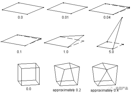

Warping Factor翘曲因子:数值≥0,0代表最好。主要用于检查四边形壳单元或六面体单元的四边形面,判断四边形的4个顶点是否在同一个平面内,其值基于单元跟其投影间的高差。0说明四边形位于同一个排名上,值越大说明翘曲越厉害。
Ansys Workbench网格控制之——全局网格控制的图25
翘曲因子

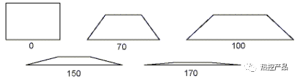

Parallel Deviation平行偏差,数值≥0,0代表最好。在一个四边形单元中,由两条对边的向量的点积,通过acos得到一个角度。取两个角度的大值。无中节点的四边形的警告限值为70°,错误限值为150°。
Ansys Workbench网格控制之——全局网格控制的图26
平行偏差

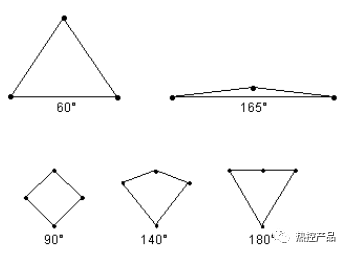

Maximum Corner Angle最大拐角,计算最大顶角对三角形来说,理想值为60°(等边三角形),对四边形,理想值为90°(矩形)。无中节点的四边形警告限值155°,错误限值179.9°。
Ansys Workbench网格控制之——全局网格控制的图27
最大拐角
Skewness畸变度(倾斜度),数值范围0~1,0为理想值,1为最差值。
畸变度
Orthogonal Quality正交质量,数值范围0~1,1代表最好,0代表最差。

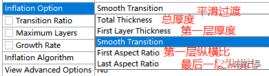

5.2 Inflation Option膨胀选项
Ansys Workbench网格控制之——全局网格控制的图29
膨胀选项
Smooth Transition(平滑过渡)该选项为默认选项,如下图所示,表示使用局部四面体单元尺寸计算每个局部的初始高度和总高度,以达到平滑的体积变化比。每个膨胀的三角形都有一个关于面积计算的初始高度,在节点处平均。这意味着对于均匀网格,初始高度大致相同,而对于变化网格,初始高度是不同的。 需要输入Transition Ratio边界层过渡比, Maximum Layers最大边界层数,Growth Rate边界增长率。
平滑过渡子项
Total Thickness总厚度:用来创建常膨胀层,其参数如下图所示。可用Number of Layers边界层数 的值和Growth Rate边界增长率来控制,以获得Maximum Thickness值控制的总厚度。不同于Smooth Transition选项的膨胀,Total Thickness选项的膨胀的第一膨胀层和下列每一层的厚度都是常量。
总厚度子项
First Layer Thickness第一层厚度:用来创建常膨胀层,其参数如下图所示。可使用 First Layer Height第一层高度、Maximum Layers最大边界层数和Growth Rate边界增长率来控制生成膨胀网格。不同于Smooth Transition 选项的膨胀,First Layer Thickness选项的第一膨胀层和下列每一层的厚度都是常量。
第一层厚度子项
First Aspect Ratio第一层纵横比,需要输入第一层纵横比,最大边界层数和边界增长率。
第一层纵横比子项
Last Aspect Ratio最后一层纵横比,需要输入第一层高度,最大边界层数和最后一层纵横比。次方法能够控制第一层网格高度不变,最后一层网格通过纵横比控制。
最后一层纵横比子项

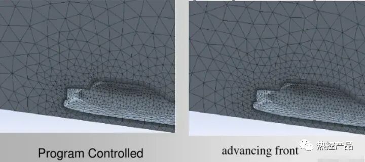

此项主要用于网格修补。默认为程序控制,程序会根据模型表面形状,来确定是否使用三角剖分算法或高级前沿算法。如果设置为Advancing Front,则优先使用高级前沿算法,能为几何体提供更光滑的过渡。如果网格划分过程失败,则自动转换为三角剖分算法
Ansys Workbench网格控制之——全局网格控制的图32
表面三角形网格化效果

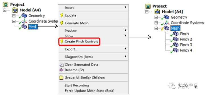

6.9 Pinch Tolerance收缩容差、Generate Pinch on Refresh刷新时生成收缩。
Pinch选项用于去除几何模型的细小特征如边、狭窄区等。收缩只对顶点或边起作用,对面和体不起作用。
以下介绍如何自动清除复制零件/装配体的细小网格。
Pinch Tolerance收缩容差的值设置为小于Size组下的Minimum Edge Length局部最小尺寸值。
右击Mesh--Create Pinch Controls 程序将自动寻找并去除几何体上的小于收缩容差值的一些小特征,并生成pich列表。
Ansys Workbench网格控制之——全局网格控制的图33
自动收缩设置
右键Mesh--Update或Generate Mesh,将重新生成网格,此时虽然和之前的网格外观看上去一样,但是单元却少了很多。
Ansys Workbench网格控制之——全局网格控制的图34
Ansys Workbench网格控制之——全局网格控制的图35
自动收缩效果
