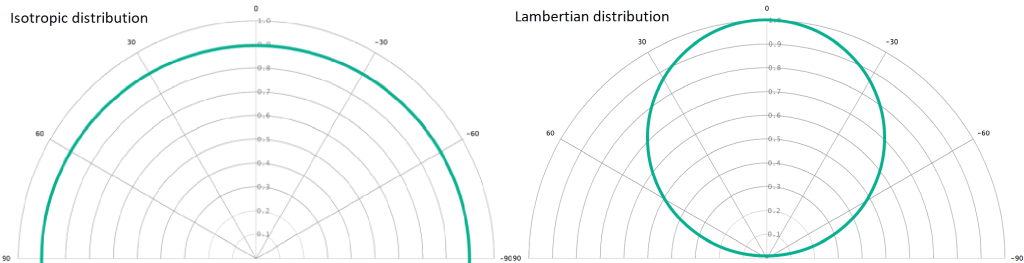

在最简单的情况下,当光学元件远离光源时,它可以近似为一个点光源。方向分布的简化情况可以近似为各向同性分布或朗伯分布。

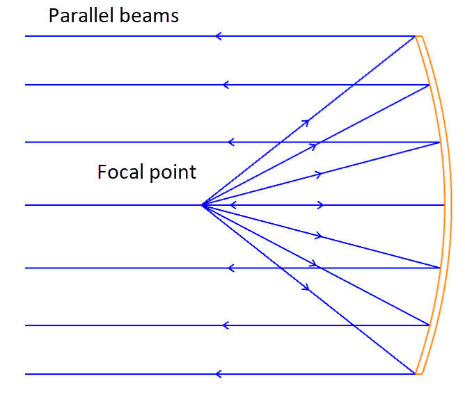

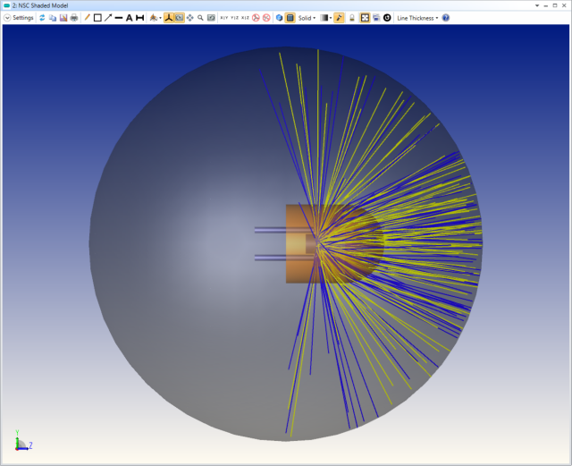

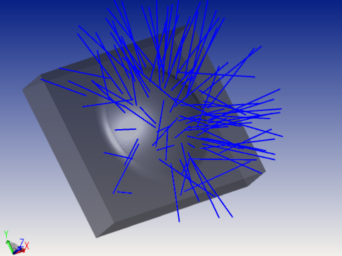

LED的另一种建模方法是对LED的各个组件进行几何建模。例如,可以使用LED结构进行LED建模,包括发光管芯、透镜外壳、引线接口、反射抛物面,甚至是电端子。
Ansys Zemax | 用于照明设计中的光源的图3Ansys Zemax | 用于照明设计中的光源的图4

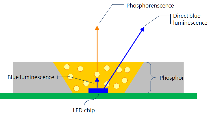

另一种LED光源可以包括磷光效应,把LED芯片上发出的蓝光变成黄光,产生混合白光。
使用这些几何模型将上面的列表中的一种光源模型用LED组件包围起来,我们可以优化反射抛物面的形状或透镜的形状,以及发光二极管到反射抛物面的位置。上述透镜的形状及元件的位置必须得到准确测量,从而通过优化元件的各项参数,使OpticStudio中模拟的光线与实测的发射结果相吻合,从而完成建模。
虽然这种几何建模是有用的,并很好地代表了LED,但有可能某些形状和尺寸的组件和透镜并不存在于产品目录中,导致无法准确输入的情况。此外,即使是您自己测量的这些元件也不一定能得到正确的结果,因为这些光源在生产过程中可能会发生很大的变化。上述问题最关键的情况发生在靠近发射源的组件上,即对典型LED的管芯和反射器的测量。

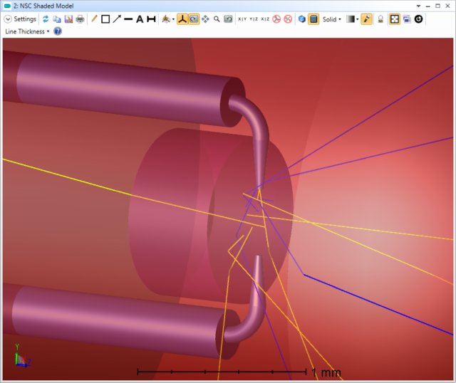

这是上面提到的几何建模的扩展内容,但是在建立LED中管芯的物理模型上进行了更进一步的讨论。通过对LED自身的主动发射进行建模,可以更接近地表征LED的发光过程。虽然这个方法很准确,由于颜色交换的统计性质、磷的散射性质、半导体元件(通常是n > 2.5)与磷和镜头外壳(通常是n≅1.5)相比折射率较高,光线追迹需要更长的时间执行。

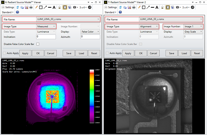

导入LED数据文件
使用制造商提供的光源文件可以很好的表示一个LED真实光源。这个光源文件可以是一个具有强度分布的平面,也可以是一个光线的体分布。平面在一定程度上忽略了辐射的空间变化,而体分布则较好地反映了光线数据的空间分布。
