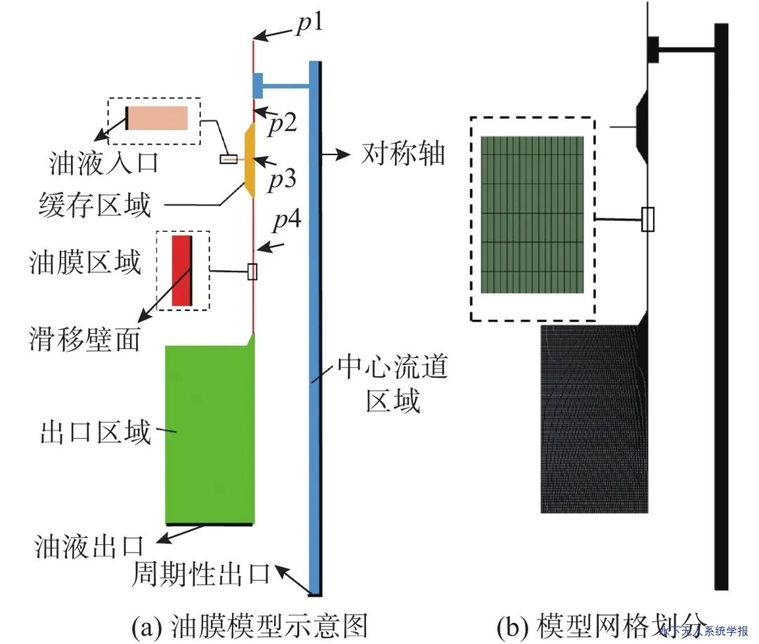

1.1  油膜几何模型与网格划分
论文推荐 | 燃料泵柱塞油膜摩擦生热CFD仿真分析的图2
图 2 柱塞油膜模型示意图

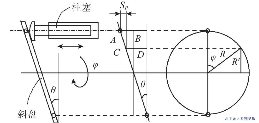

1.2  柱塞运动方程
论文推荐 | 燃料泵柱塞油膜摩擦生热CFD仿真分析的图3
图 3 柱塞运动原理图
基于柱塞运动原理, 可得柱塞位移和运动方程
论文推荐 | 燃料泵柱塞油膜摩擦生热CFD仿真分析的图4   (1)
论文推荐 | 燃料泵柱塞油膜摩擦生热CFD仿真分析的图5   (2)
式中: Sp为柱塞位移量; v为柱塞运动速度; 论文推荐 | 燃料泵柱塞油膜摩擦生热CFD仿真分析的图6为主轴转动角速度。
由于油膜实际区域更新随柱塞运动而改变, 故油膜顶部边界运动也满足上述公式。同时, 油膜长度变化量为
论文推荐 | 燃料泵柱塞油膜摩擦生热CFD仿真分析的图7  (3)
式中, l0为油膜初始长度, 即油膜最小长度。

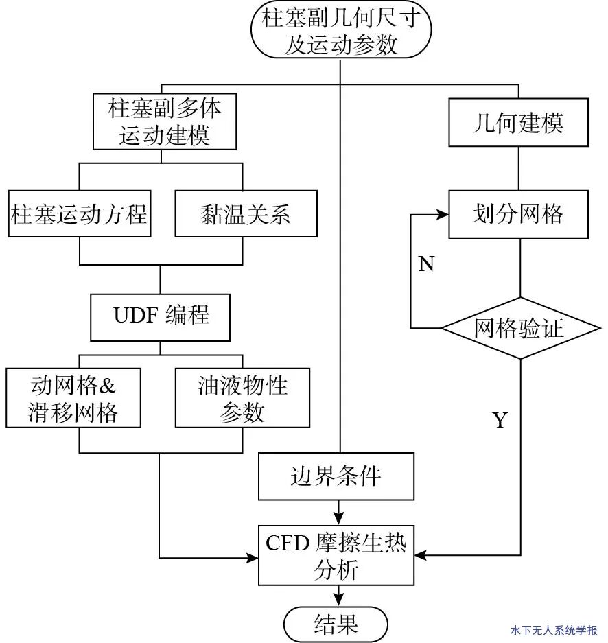

图5为燃料泵柱塞油膜摩擦生热仿真流程图, 主要包括以下步骤: 1) 建立柱塞运动方程和油液黏温关系, 并通过UDF编程将柱塞运动方程和黏温关系导入仿真软件; 2) 建立油膜几何模型, 进行网格划分及网格无关性检验; 3) 对不同油膜出口压力、壁面温度以及转速条件进行油膜摩擦生热引起的温升仿真计算, 得到相应结果。
论文推荐 | 燃料泵柱塞油膜摩擦生热CFD仿真分析的图8
图 5 摩擦生热仿真分析方法流程图

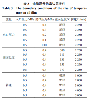

柱塞工作过程中, 油膜摩擦产热主要与油膜压力、接触壁面温度和柱塞运动速度有关, 文中研究了这3个参数单一变化时对油膜温度上升的影响。入口压力由燃料泵实际工作中润滑油入口压力给定, 设定为0.5 MPa, 油膜厚度为33 μm, 油膜初始温度为300 K, 其余仿真条件设定如表3所示, 共计算15组。
论文推荐 | 燃料泵柱塞油膜摩擦生热CFD仿真分析的图20

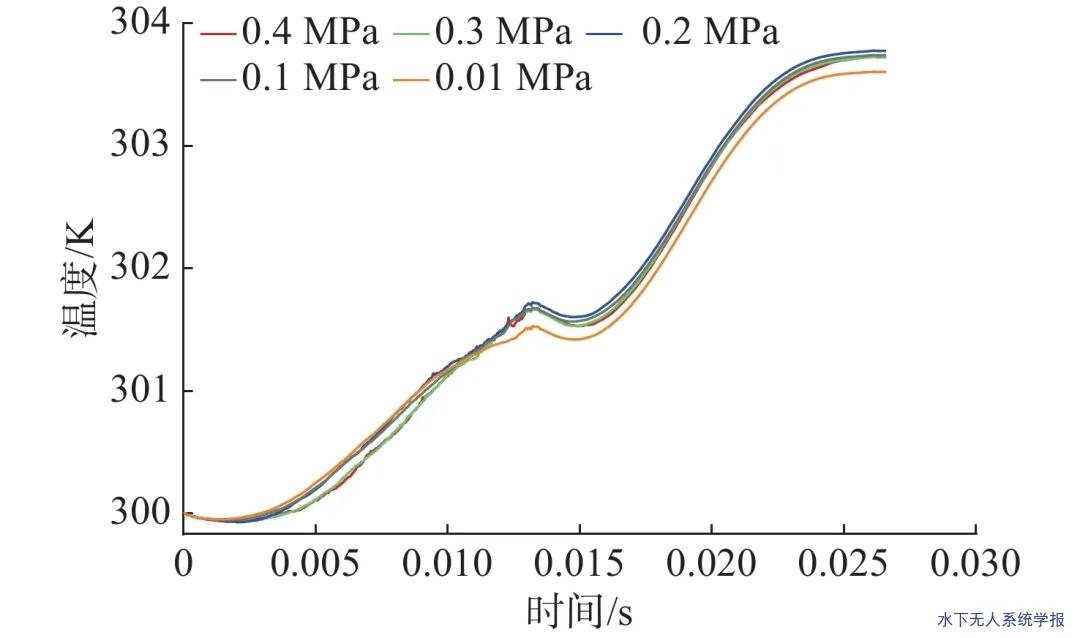

图7为不同出口压力下p1点温度随时间变化曲线。图中: 前半周期, 油膜随柱塞进入柱塞套而伸长, p1处为负压, 由于压力梯度, 部分油液从油膜底部出口回流进入油膜区域; 后半周期, 中心流道底部出口打开, 油膜缩短, 顶部压力逐渐增大, 油液从2个出口流出。由油膜摩擦生热导致的p1点温度上升在不同出口压力条件下变化较小, 但单个周期温升仍可达4 K左右。半周期时刻温度有小回落是因为柱塞运动方向改变, 油膜顶部压力仍较小, 且中心流道出口开放, 部分油液从中心流道抵达油膜顶部区域, 引起温度回落。
论文推荐 | 燃料泵柱塞油膜摩擦生热CFD仿真分析的图21
图 7 不同出口压力下p1点温度随时间变化曲线

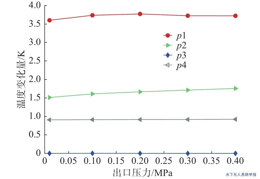

图8为不同出口压力下各监测点温度升量对比曲线。图中, 压力出口对各点位温度变化影响较小, p1点温度上升最多, p2与p4依次减小, p3处于油液缓存区温度基本不会变化。
论文推荐 | 燃料泵柱塞油膜摩擦生热CFD仿真分析的图22
图 8 不同出口压力各监测点温度升量对比曲线

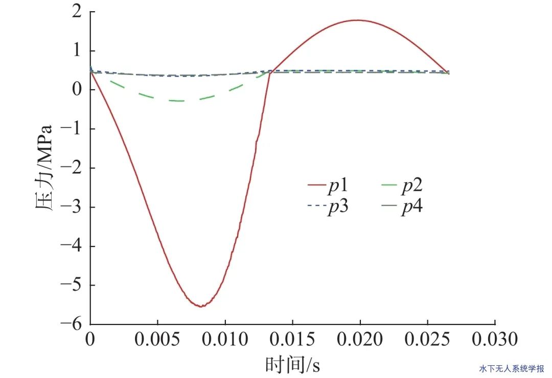

当出口压力为0.4 MPa时, 油膜内不同位置压力随时间变化曲线见图9。图中, 油膜由上至下, 正负压变化幅值减小, p3和p4点接近油液缓存区域油膜压力基本不变。柱塞往复运动中, p1点压力变化最剧烈, 最大负压为5.6 MPa, 这是由于油膜细长, 顶部距离油液缓存区较远导致; 正压接近2 MPa, 后半周期中心流道出口开放, 很大程度减小了油膜压力。
论文推荐 | 燃料泵柱塞油膜摩擦生热CFD仿真分析的图23
图 9 各监测点压力随时间变化曲线

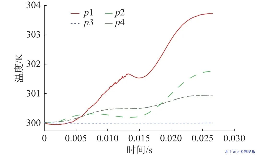

出口压力为0.4 MPa时, 油膜内不同位置温度随时间变化曲线见图10。图中, 不同点温度变化总体趋势近似, 在半周期时刻存在温度小幅回落。
论文推荐 | 燃料泵柱塞油膜摩擦生热CFD仿真分析的图24
图 10 各监测点温度随时间变化曲线

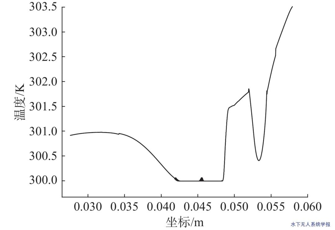

图11为柱塞运动1个周期后, 油膜不同位置的温度分布曲线。图中, 油膜厚度方向的温度变化与曲线宽度对应, 变化较小。各监测点中, p3处于油液缓存区, 温度基本无变化; p1与p2之间的低谷区域为油膜与中心流道的连接区, 油液从此处流走, 该位置温度较低。
论文推荐 | 燃料泵柱塞油膜摩擦生热CFD仿真分析的图25
图 11 油膜不同位置温度分布曲线

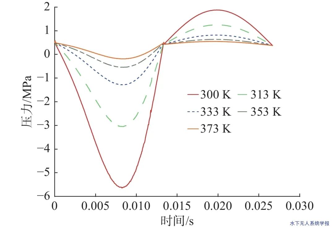

图12与图13为不同壁面温度下, p1的压力和温度随时间变化曲线。随着壁面温度上升, 油膜压力幅值减小, 温度上升量也减小。温度壁面会快速加热新流入的油液, 导致油液黏性降低。油液黏性下降后, 由压力梯度引起的油膜内油液流动速度减小, 而摩擦生热与黏度和速度呈正相关, 因此油膜温度上升量减小。
论文推荐 | 燃料泵柱塞油膜摩擦生热CFD仿真分析的图26
图 12 不同壁面温度下p1点压力随时间变化曲线

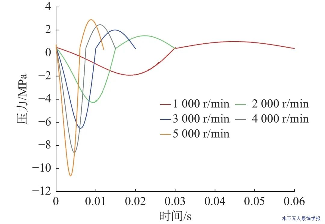

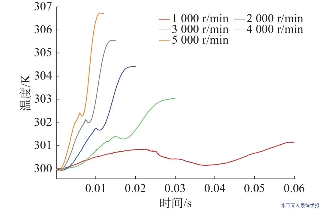

燃料泵在工作过程中调整转速, 会直接影响柱塞运动速度, 油膜区域更新速度也会因此改变。对不同转速下油膜摩擦生热仿真结果如图14与图15所示。图中, 随着转速增大, 油膜压力幅值增大, 油液压力梯度大, 流速增大, 温度升量增大 , 此外与油膜直接接触的滑移壁面速度也会增大, 这也是导致温度上升的因素之一。
论文推荐 | 燃料泵柱塞油膜摩擦生热CFD仿真分析的图28
图 14 不同转速下p1点压力随时间变化曲线
论文推荐 | 燃料泵柱塞油膜摩擦生热CFD仿真分析的图29
图 15 不同转速下p1点温度随时间变化曲线

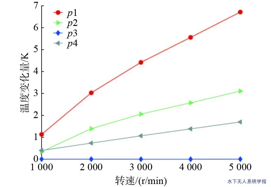

图16为柱塞运动1个周期后, 不同转速下油膜不同位置温度升量对比曲线, 随着主轴转速增大, 油液温度升量近似呈线性关系, 油膜各处温度呈整体上升, p3点温度升量基本为零。
论文推荐 | 燃料泵柱塞油膜摩擦生热CFD仿真分析的图30
图 16 不同转速下各监测点温升变化曲线
