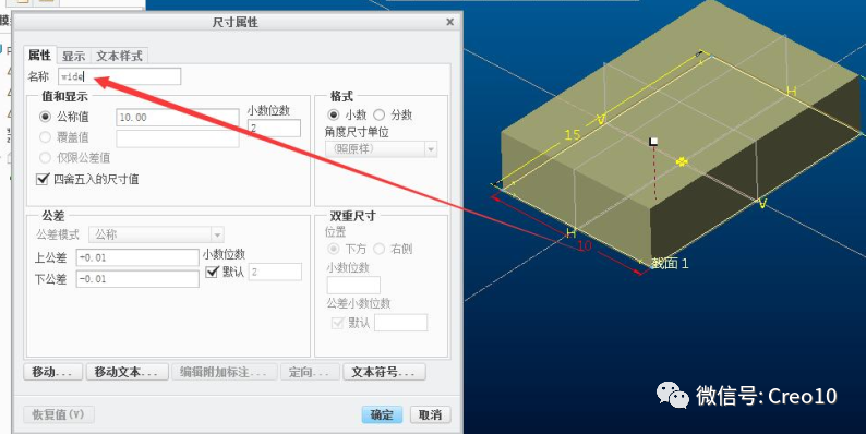

2.双击零件,把鼠标左键选中尺寸,然后右键选择尺寸,把长方体的长、宽、高三个尺寸d1,d2,d3,尺寸名称分别改成long、wide、high如下图:
Creo 关系的联立方程求解的图2
Creo 关系的联立方程求解的图3
Creo 关系的联立方程求解的图4

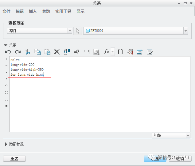

3.如果我们对现在的长方体底面积定义为200mm²,体积定义为350mm³,这时候我们要用到solve语句,是求解的意思,然后在关系里面输入:
Solve
Long*wide=200
Long*wide*high=350
For long,wide,high
如下图所示:
Creo 关系的联立方程求解的图5
