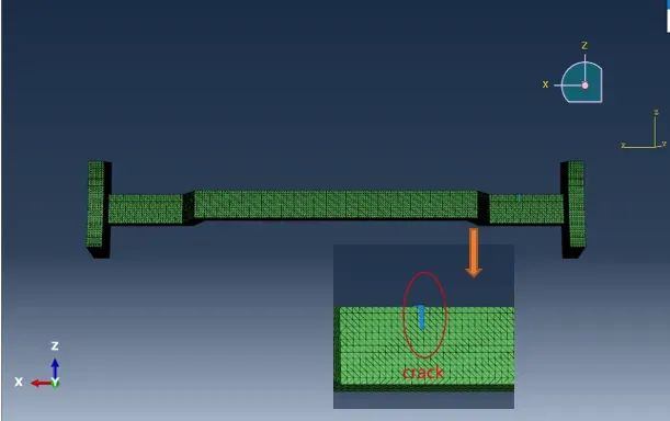

如图2所示为滚子轴承保持架横梁XFEM模型,局部裂纹布置在保持架横梁末端,保持架横梁长30 mm,宽度为2 mm,材料为钢。在建模过程中,采用ANSA建立保持架横梁健康状态下的有限元模型,并将其以INP文件导入ABAQUS中,在PART中建立裂纹部件,并将其组合到一起,共121249个单元。
算例丨基于ABAQUS的滚子轴承保持架横梁裂纹扩展仿真分析的图2
图2 滚子轴承保持架XFEM模型

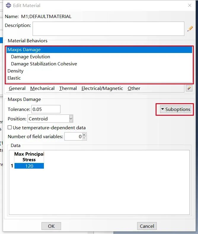

 1)如图3所示为材料定义和裂纹扩展属性定义;
算例丨基于ABAQUS的滚子轴承保持架横梁裂纹扩展仿真分析的图3
图3 材料定义和裂纹扩展属性定义

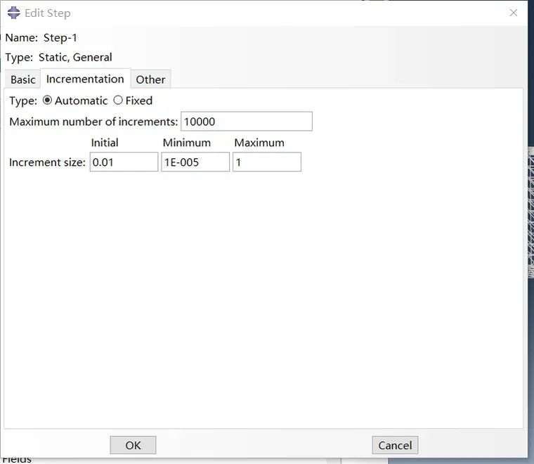

    2)如图4所示为求解载荷步定义;
算例丨基于ABAQUS的滚子轴承保持架横梁裂纹扩展仿真分析的图4
图4 载荷步定义

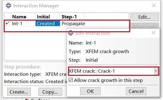

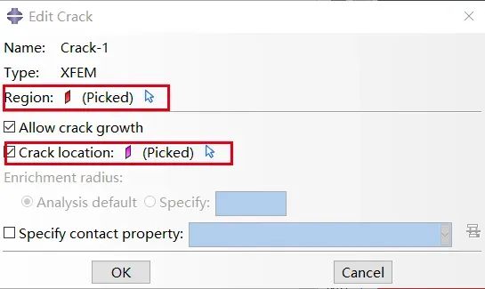

    3)如图5所示为裂纹区域及裂纹位置定义;如图6为裂纹Interaction定义;
算例丨基于ABAQUS的滚子轴承保持架横梁裂纹扩展仿真分析的图5
图5裂纹区域及裂纹位置定义
算例丨基于ABAQUS的滚子轴承保持架横梁裂纹扩展仿真分析的图6
图6 裂纹Interaction定义

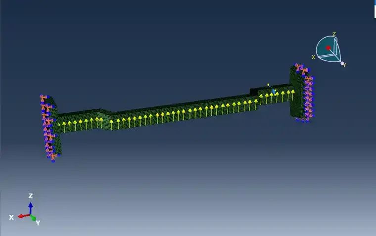

    4)如图7所示为定义载荷与约束;
算例丨基于ABAQUS的滚子轴承保持架横梁裂纹扩展仿真分析的图7
图7 定义载荷与约束

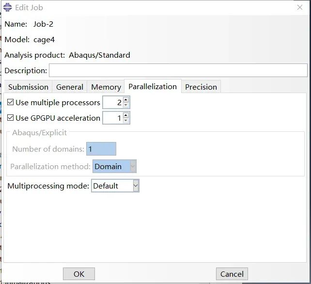

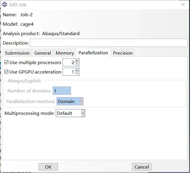

    5)如图8所示求解。
算例丨基于ABAQUS的滚子轴承保持架横梁裂纹扩展仿真分析的图8
图8 求解

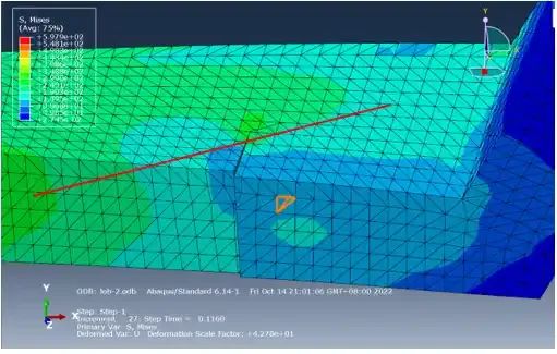

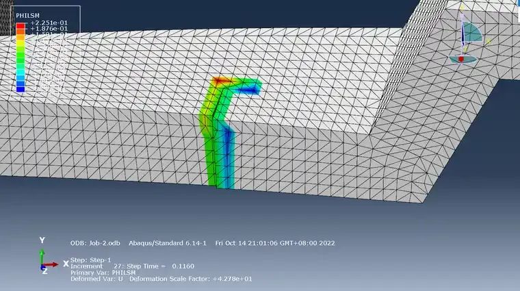

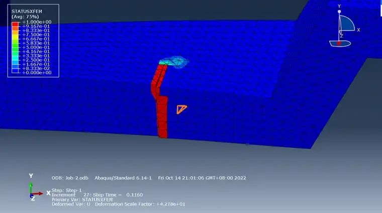

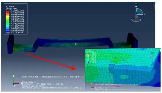

如图9所示为保持架横梁末端裂纹的扩展趋势图,结果显示,初试裂纹深度为0.45 mm,垂直于保持架横梁表面,施加载荷为708 N。裂纹在开始扩展以后,首先向深度方面延伸,然后裂纹扩展方向发生明显改变,如图10所示,裂纹出现偏斜,角度约为45˚,向横梁另一面扩展。如图11所示为裂纹状态图(PHILSM),表示裂纹面上,距离裂缝的等高线(值有正有负)。如12表示保持架横梁裂纹的statuxfem开裂状态,当=1时(红色),表示完全开裂;当=0时(深蓝色),标识完全不开裂;当0~1之间时,不同开裂程度。
算例丨基于ABAQUS的滚子轴承保持架横梁裂纹扩展仿真分析的图9
图9 裂纹位置与扩展趋势分析
算例丨基于ABAQUS的滚子轴承保持架横梁裂纹扩展仿真分析的图10
图10 裂纹扩展区域局部放大图
算例丨基于ABAQUS的滚子轴承保持架横梁裂纹扩展仿真分析的图11
图11 裂缝状态
算例丨基于ABAQUS的滚子轴承保持架横梁裂纹扩展仿真分析的图12
图12 裂纹statuxfem图示
